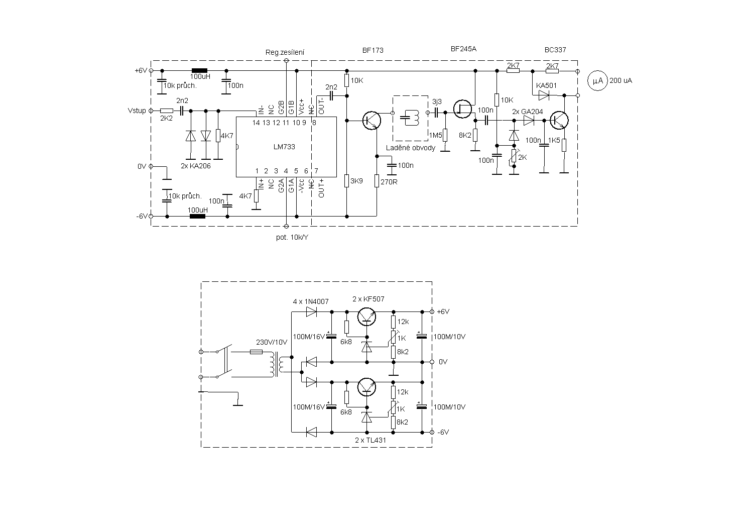

Dostal se mi do rukou absorpční vlnoměr staré řady BM217. Tento přístroj je v originále osazen bateriovou pentodou 1L33 a potřebuje žhavící monočlánek a anodovou baterii 45V. Pokus o standardní restauraci přístroje ztroskotal, protože po jeho otevření jsem zjistil, že elektronická část je celá "vykuchaná". Zůstaly jen laděné obvody - naštěstí nepoškozené. Původní dokumentaci se schématem jsem nesehnal a tak byl do přístroje vestavěn nový zesilovač. Použity jsou výhradně šuplíkové zásoby v intencích této rubriky. Pro regulaci zesílení je použit potenciometr 10k/Y (tzv. exponenciální). Ke svorkám pro regulaci zesílení se připojí jezdec a ten konec dráhy, u kterého odpor narůstá pomalu. Je možno použít i 10k/G (logaritmický), ale zesílení se bude zvětšovat při otáčení doleva. Diodový detektor je podepřen malým napětím, které se nastaví tak, aby bez signálu tekl měřidlem proud asi 3 µA. Jelikož laděné obvody nelze z prostorových důvodů stínit, je třeba stínit vlastní zesilovač a přívod k němu od vstupu. Stíněním je i rozdělen prostor uvnitř stínící krabičky.
Takto zapojený přístroj získal citlivost na plnou výchylku kolem 2 mV a poměrně ostré ladění.

Chybka se vloudí - potenciometry Y značila Tesla logaritmické s odbočkou,
exponenciální byly značeny E . Jinak pěkné , zajímavé .

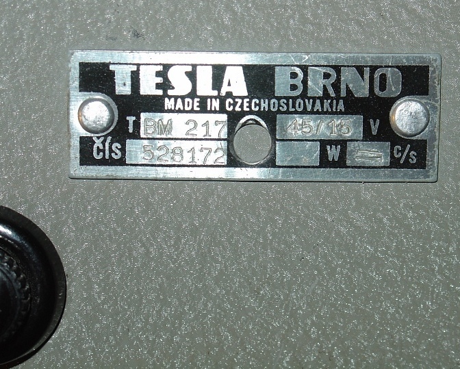

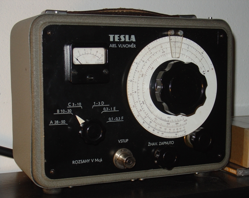

Fotografie BM217. To pojistkové pouzdro na originálním provedení samozřejmě není. Knoflík "ŽHAV. ZAPNUTO" teď slouží jen pro nastavení zesílení. Potenciometr je skutečně 10k/E, za chybu se omlouvám.

Tady dosud nemají fotografii. http://www.radiohistoria.sk/Oldradio/main.nsf/wcatalid/0006096 Môžete ju poslať. Na netu opravdu není fotka BM217. Teď už vlastně ano.

Jak se s tím dělalo? Na kabelu to mělo "sací závit" jako se používal na měření malých cívek pomocí BM342?
Díky.
mtajovsky
Založen: Sep 19, 2007
Příspěvky: 3722
PříspěvekZaslal: út květen 14 2019, 22:46    Předmět: Citovat
BM217 je absorpční vlnoměr (na rozdíl od BM342, který je kombinovaný přístroj, primárně GDO - sací měřič + záznějový vlnoměr + absorpční vlnoměr + slaďovací oscilátor). BM217 nemá vlastní oscilace, jenom selektivně zesiluje signál indukovaný v měřící cívce. Ta není součástí rezonančního obvodu a jako měřící cívky se dají použít cívky stejné jako pro BM307. I BM342 se dá přepnout do režimu AV, ale cívka rezonančního obvodu je současně i měřící cívkou.
