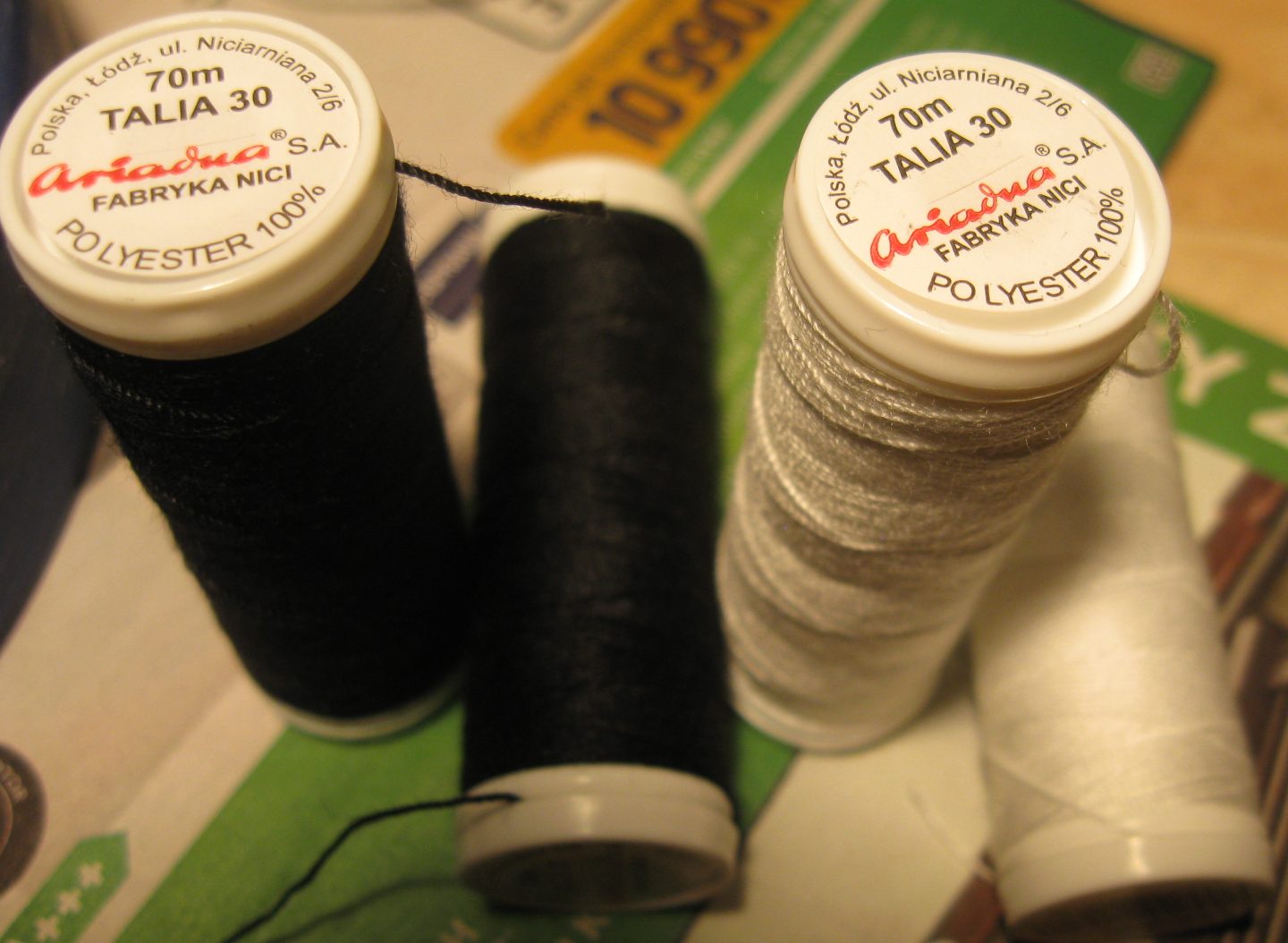

Na tý stránce mají poradní chat - dostal jsem tyhle tipy na nitě na džínovinu: buď jejich Ariadna Talia 30
Tak už jsou polské nitě doma. Brzo je vyzkouším s Veritasem.
Trochu jsem ve firmě Strima pokecal s prodavačkou. Janome HD1800 Easy Jeans prej nedoporučuje (?), protože má rotační plastové (???) cívkové pouzdro, které se snadno poškodí při nějaké chybě uživatele, např. při prasknutí jehly. https://www.sicistroje-shop.cz/janome-hd1800-easy-jeans?search=hd1800
Na domácí zašívání džínů je prý lepší nějakej stroj s kyvným CB chapačem, třeba Janome 423S. https://www.sicistroje-shop.cz/janome-423
CB chapač je prej daleko odolnější vůči nějakým nešikovnostem uživatele. Zajímavé, no.

Jo, tak se mi zdá, že s novými nitěmi jde fakt šít lépe, jako kdyby lépe klouzaly. Švy se lépe vážou. Nyní s Veritasem prošiju i čtyři vrstvy batohové látky.

Ne jakoby. Ony fakt líp kloužou = mají pro lepší prokluz jak v mechanismu, tak ve švu při utahování stehu speciálně udělanej hladkej zákrut vlákna. Kdybych si to sám neověřil ještě na starý šlapací Singrovce po babičce, tak bych taky sám čuměl jak péro z divanu. Akorát že tam a tenkrát jsem to musel řešit přetažením nitě přes kostičku parafínu = tyhle nitě s hladkým zákrutem tenkrát nebyly v běžný tržní síti denně dostupný, objevily se jako trvale nabízený položky až někdy v 90. letech. Předtím jen výjimečně a spíš formou přeprodeje špuliček ukradenejch v profesionálních krejčovskejch dílnách.

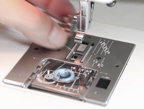

Jaké máte zkušenosti s horizontálním rotačním chapačem v Janome 525S? Prodavačka ve Strimě mi říkala, že je citlivý na chyby uživatele a proto mi doporučovala spíše ten vertikální kyvný, který snese víc. Zas teda bude hlučný.

no, mně by stačila 2x džínovina ale k tomu švadlena co to umí a to je ten problém
bo mně žádná nechce a když (náhodou) jo tak protíslužbou vidí žádá kdovíco Sad

Po těch létech co to máme a občas drsnějším zacházení s tím není problém. Teď se ohnul navlékač nítě, ale to byla jen drobnost, kterou jsem promptně opravil. Very Happy

Nemám s horizontálním chapačem žádný problém, háček navlékače jsem utrhl Sad . Sice na aliexpresu něco nabízejí, ale zatím navlékám ručně. Pfaff na to má šikovné udělátko, které slouží i při výměně jehly.
A jak jednou člověk sedí za průmyslovou mašinou, tak se těmhle bakeliťákům vyhýbá.
