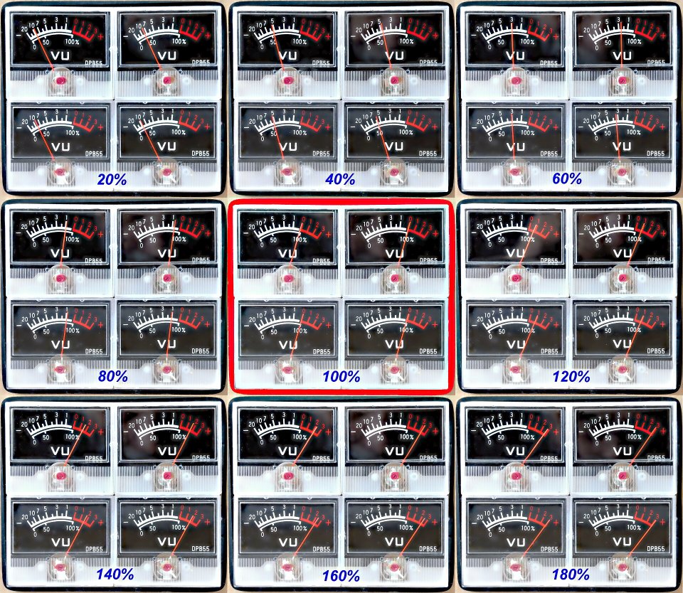

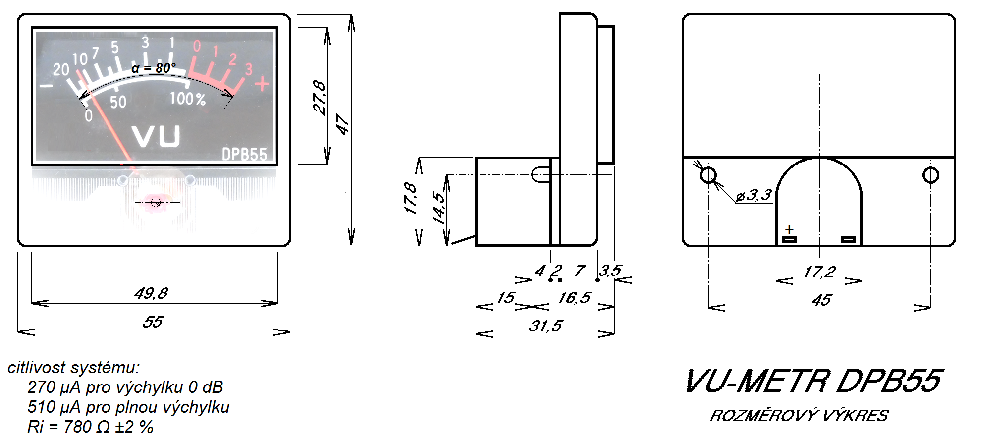

Tak teď se vrátím zase od profi měřáků k ukazovátkům.
U VP v Litoměřicích mě zaujaly indikátory DPB55 za velmi přijatelnou cenu (no nekupte to, vzal jsem rovnou čtyři kousky), poněkud rozměrnější, než Teslácké, prostě do B4 ani B73 by se bez značné dávky tvůrčí invence a šikovnosti nevešly - jsou o 15 mm širší, než známé MP40.
Zatím jsem si s nimi trochu pohrál, abych viděl, jak moc jsou přesné, s jakým souběhem lze počítat, a některé výsledky mě docela překvapily.
Citlivost pro výchylku 0 dB je jednotná: co kus, to 270 µA.
Vnitřní odpor systému má také malý rozptyl: od 774 Ω do 785 Ω, to je lepší, než ±1%. Ale čtyři kousky jsou malý vzorek, nelze tedy vyloučit větší rozptyl hodnot, dáne 2%.
Rychlost reakce ručky v obvodu konstantního proudu je pro indikátor magnetofonu zjevně dostatečná, ale má sklon k překmitům, takže je lepší živit měřidlo ze zdroje s nějakou konečnou hodnotou vnitřního odporu, ať to zatlumí.
Čili jako indikátor záznamové úrovně jsou tato měřidla zcela srovnatelná s tím, co je třeba v B100 nebo B73. Jiné úrovně si ukazuje víceméně po svém, což třeba zrovna u záznamových zařízení nemusí nijak vadit.
Jestli navíc indikátory budou natolik zpožděné, že budou ukazovat VU (s příslušně zvýšenou citlivostí) a budou doplněné indikací špiček +2 dB, jsou-li delší, než 100 ms, nebo jsou kratší, ale mají úroveň nad +3 dB, pak zcela vyhoví i tyto indikátory a nějaká kalibrace a souhlas se stupnicí obvykle nebudou rušit vůbec.
Spojil jsem ty čtyři indikátory do série a otestoval je stejnosměrným proudem (vybrané hodnoty vizte na fotkách). Tady se ukázalo, že, mají-li se chovat, jako skutečné VU-metry, vyžadují normální parametrický usměrňovač s Ge diodamií. Tedy žádný převodník na absolutní hodnotu, žádné zapojení ve smyčce zpětné vazby, ale jen usměrňovač, přiměřený kondík a rovnou s tím na měřáky. Trimr může být před usměrňovačem. Přiznávám, zatím jsem si nenašel čas laborovat s variantami zapojení usměrňovače, abych našel ke stupnici příhodnější kombinaci hodnot okolních součástek.
Průběh výchylky ručky při měření stejnosměrným proudem totiž zdaleka není lineární - podle toho by indikátor měl ukazovat proud 382 µA jako +3 dB, ale on na tuto výchylku potřebuje proud 510±5 µA, což odpovídá úrovni +5,5 dB !
Naopak při proudu 27 µA, který odpovídá úrovni -20 dB, ukazují ručky někam mezi -12 a -15 dB.
EDIT: opraveny překlepy a dokončena myšlenka.
Rozměry a parametry, když už se o jejich distribuci nikdo nepostaral...
 Velikost:  297.82 kB
 Zobrazeno:  185 krát
Výběr z naměřených stavů
 Velikost:  266.71 kB
 Zobrazeno:  224 krát
