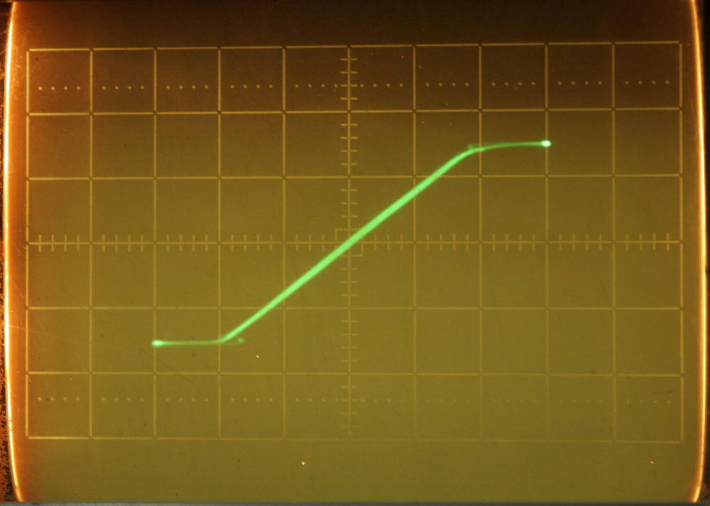

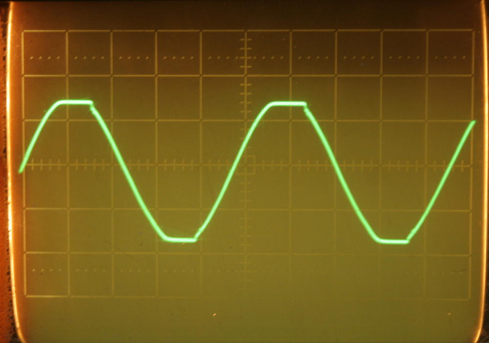

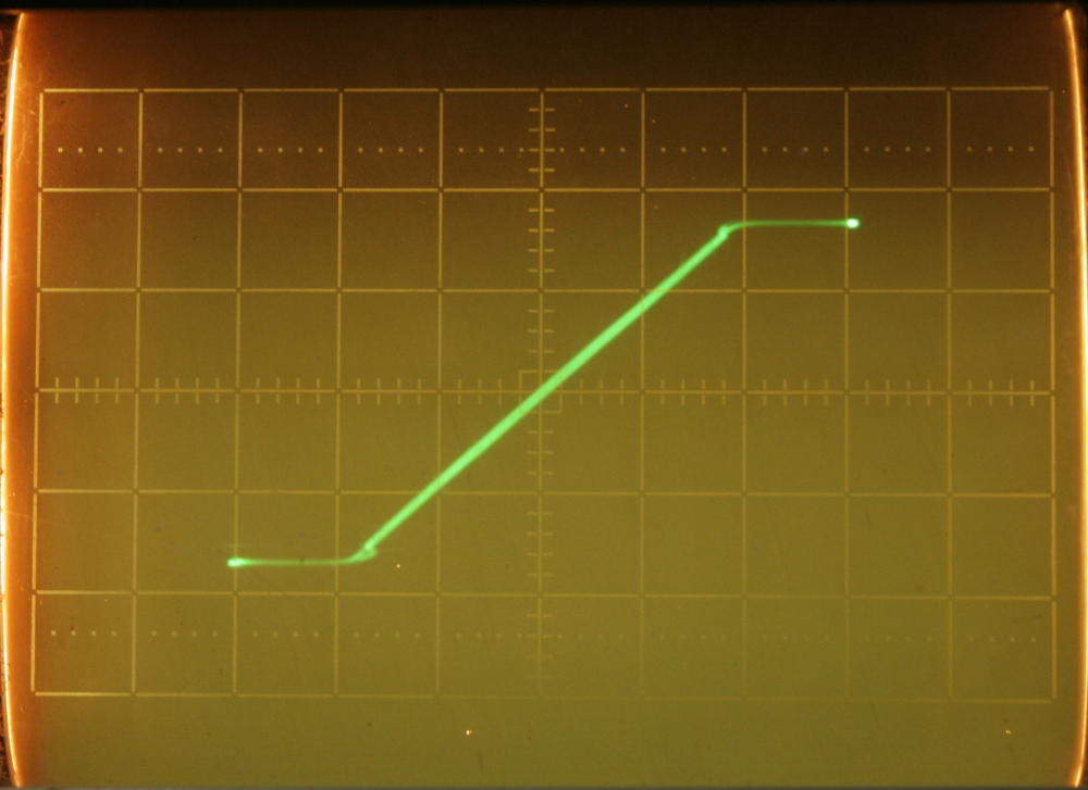

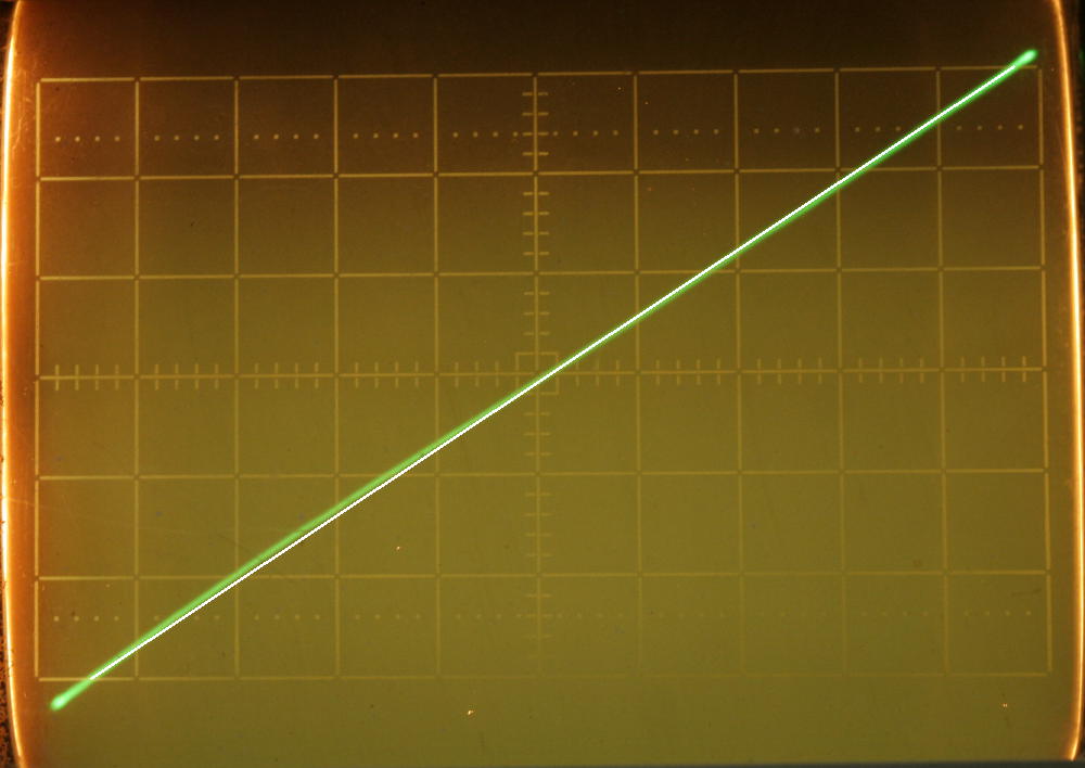

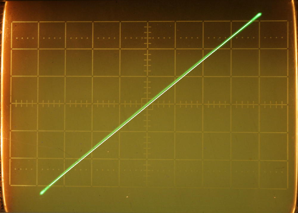

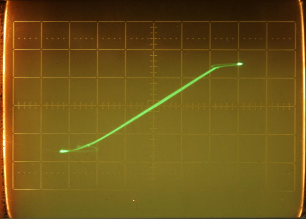

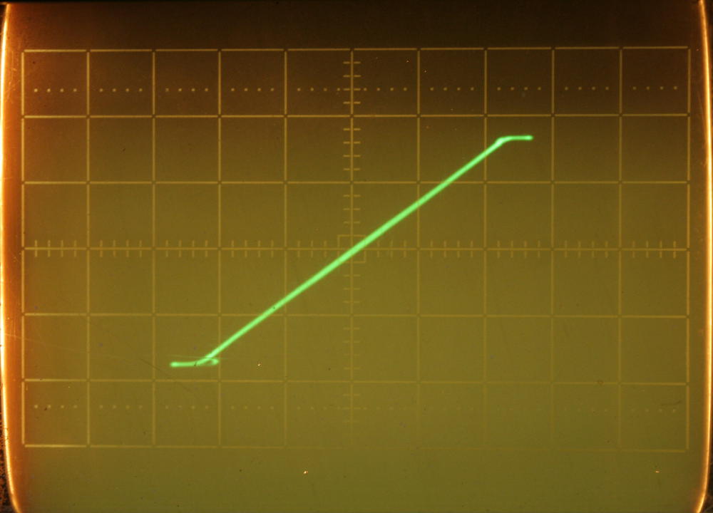

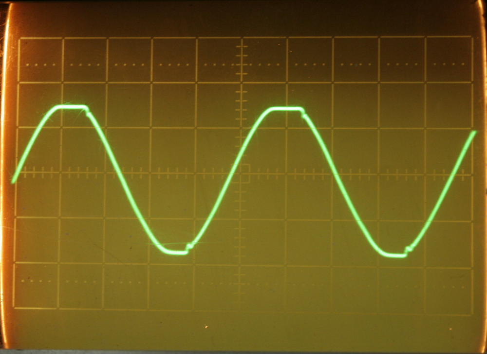

Přidávám sem objektivní měření, aby bylo vidět, co chtěl danhard provést s mým koncovým stupněm zesíku. Všechno měřeno při zátěži 3R9±5% a napájení 17V.
Předělal jsem to přesně jak naváděl Microlana, tj. přibuzovače 82R, emitoráky budičů 56R, rezistory 0R39 zkratovaný, klidový proud 30mA.
Pro porovnání můj původní návrh- tvrdý dělič 4x15R (takže menší závislost na zesílení koncáků a jeho změn s proudem), 0,2R v emitorech, kliďák 100mA, hluboká saturace při Ic/Ib= přibližně 10. Zaručený výstupní napětí napájení - 0,9V, typicky napájení - 0,6V.
A komentář- moje původní verze má podstatně lineárnější převodní charakteristiku, jak při vyšších, tak při nízkých napětích kolem 1,5V p-p.
Přestože tam mám nadproud a rezistory 4x0R39, má moje verze menší výstupní odpor (lepší tlumení), to je perfektně vidět z křivek při zátěži a naprázdno.
V limitaci se oba chovají hodně podobně.
Stabilita klidovýho proudu je při statickým měření srovnatelná, resp. nepatrně lepší u danharda (měřil jsem i při 30mA u obou). Nicméně, moje verze je málo závislá při dynamických změnách teploty konců.
Tak dobrou chuť, udělejte si představu.
 Velikost:  67.44 kB
 Zobrazeno:  76 krát
 Velikost:  68.7 kB
 Zobrazeno:  69 krát
 Velikost:  60.85 kB
 Zobrazeno:  71 krát
 Velikost:  59.99 kB
 Zobrazeno:  72 krát
 Velikost:  64.13 kB
 Zobrazeno:  70 krát
 Velikost:  63.6 kB
 Zobrazeno:  68 krát

A ještě si neodpustím- kdyby měl opravdu mnou navržený koncový stupeň tak strašný a divoký průběh zesílení, jak se nám snažil danhard nalhát v příspěvku z "so únor 23, 2019 1:00 pm" na straně 8 fóra, bylo by to vidět na detailu převodní charakteristiky (mírný esovitý vyboulení kolem prvních dvou dílků osy x).
Mně to přijde, jakoby v simulaci snížil zatěžovací odpor a do série s ním dal ještě antiparalelní spojení diod... Pak by ten průběh mohl vypadat tak nějak hrozně, jak tam má.
Nejsu žádným fóristem, ale když něco negómu, tož, přindu se zeptat. A když se nesnesitelně nudím, nebo když jsu na plech, někdy se může stát, že se i pokusím poradit. Zdraví Jura!

jura80
Založen: Nov 05, 2011
Příspěvky: 908
Bydliště: Boskovice
PříspěvekZaslal: po březen 18 2019, 15:06    Předmět: Citovat
Ne.
1. Kontrolně jsem změřil i průběh zesílení (statický) jako diferenciál Uvýst ku diferenciálu Uvst (jen u mojí 4x15R varianty) a od tvého obrázku to bylo na hony vzdálené (C11 připojený na střed napájení). Měření jsem nezveřejnil, protože jsem ho nedokončil, stačilo mně, když jsem viděl, jaký je propastný rozdíl mezi realitou a tvým obrázkem (tj. http://www.ebastlirna.cz/modules/Forums/files/tiger2_331.png ). Až skoro do okolí vstupního napětí kolem 4V nepadá zesílení níž, než na hodnotu cca 1,8. Na tvém obrázku je propad zesílení o víc než 20%, na hodnotu kolem 1,5, a to je nesmysl. Nota bene, takový propad by byl vidět jako změna směrnice na převodní charakteristice, která by nebyla zdaleka tak rovná, jak jsem naměřil. Ten tvrdý dělič tam nemám jen kvůli záruce saturačního napětí, ale samozřejmě taky kvůli nezávislosti zesílení konce na zesílení BD433/434, jeho závislosti na proudu a na párování tranzistorů.
2. Můj simulátor sice neumí ukázat dUvýst/dUvst, ale můžu si snadno podělit amplitudu napětí (tj. ve špičkách) na vstupu ku napětí na výstupu. V okolí bodu Uvst=4V vychází zesílení 1,80. V okolí bodu 0V (0,1V) vychází zesílení 1,90. Žádnou špičku v okolí středu převodní charakteristiky to tam samozřejmě nevakazuje (nemá jak, to by nemělo logiku), zesílení klesá samozřejmě rovnoměrně.
Na základě těchto objektivních faktů nemám ani důvod dlouze vysvětlovat, proč má můj koncový stupeň podstatně rovnější průběh zesílení a tím menší zkreslení než tvůj. To si každý snadno vydedukuje sám. Jako potvrzení je tenhle fakt hooodně dobře znát i z mých oscilogramů- převodních charakteristik.
Ne,
nebylo to určeno na provoz z obyčejné baterie. Tohle zadavatel upřesnil až když bylo navrženo a současně upřesnil i kapacitu (naštěstí velkou, takže nebylo potřeba nic měnit). Přečti si to tady. Předpokládal jsem provoz v autě (kde máme alternátor+ aku 45Ah) nebo doma ze stab. zdroje. Samozřejmě v reálném provozu na aku by můj konec pohořel, to jsem nikdy nepopíral, naopak, už to tady zmiňuju tak potřetí nebo počtvrtý. Jinak když chceme řešit účinnost, tak k tomu je spíš třída D, ale to je jinčí level.
Ne,
tranzistorový zesilovač se silnou NFB bude (na rozdíl od flaško- zesilovače) vždycky limitovat ostře, bez ohledu na to, jestli je tam můj nebo tebou zmršený konec. Oscilogramy trochu matou, protože můj konec usekává větší úhel sinusovky, omezuje napěťově trochu níž.

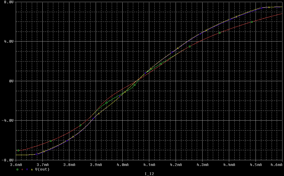

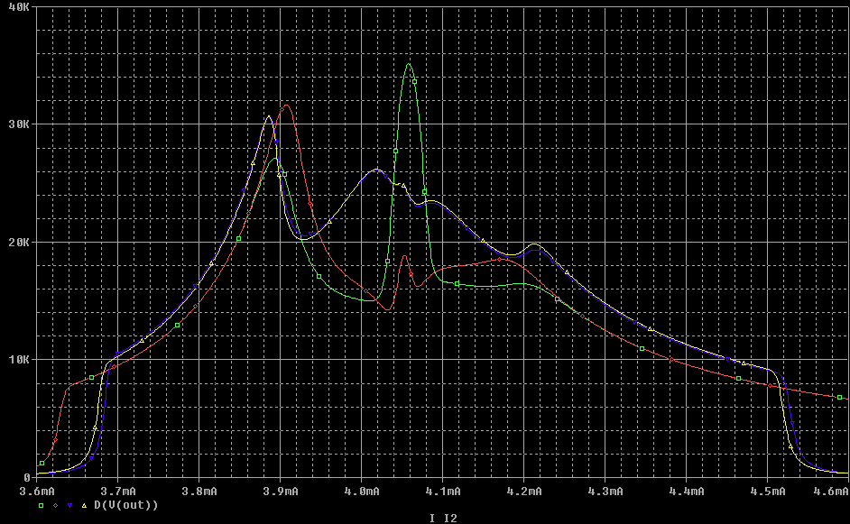

Bylo by ale naivní si myslet, že zásadně záleží na napěťovém přenosu, když je to buzeno proudově ? Very Happy
VAS má výstupní odpor ve 100k, zatížený koncový stupeň má nelineární vstupní odpor v 10k. Samozřejmě, dokud to nezabiju na vyšších frekvencích nějakým kondem.
Převodní charakteristika při buzení proudem Tiger4 a transimpedance Tiger5.
Je vidět, že si to žije vlastním životem, nezávisle na stupni napěťové zpětné vazby. Transimpedanece se mění 1:3 a má podstatně vetší vliv na výsledný přenos, než změny napěťového přenosu. Tranzistory nejsou nijak párovány a projevuje se hlavně průběh zesílení na proudu.
Je vidět, že 20% výkonu do zpětné vazby akorát zhorší proudovou citlivost, že emitorové odpory užerou část výkonu a že 100mA klidový proud nic nepřináší (zelená křivka).
Protože je to simulováno se stejnými tranzistory, tak je to objektivní srovnání rozdílů zapojení.
Jestli jsi měřil napěťový přenos samotného konce, tak je to naopak zavádějící, jelikož na výstupu je to, co udělá celková zv a ta budí konec přes VAS proudově.
