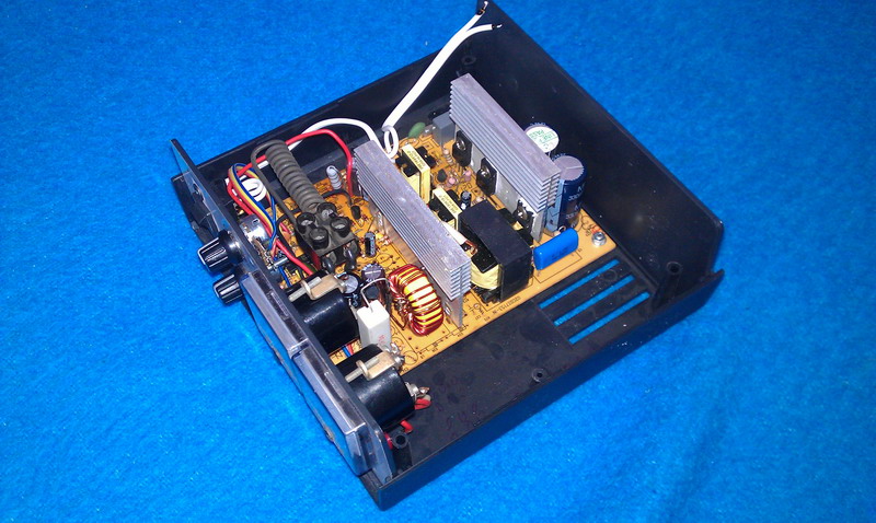

PříspěvekZaslal: pá leden 20 2012, 17:21    Předmět: Citovat
Tak som to podla tvojej schemy poskaldal.. len mam problem trosku si pohvizdava... napriklad ak regulujem na konštantny prud pri urcitom prude to popiskava.....
 Soubor:  zdroj.jpg
 Velikost:  138.49 kB
 Staženo:  466 krát
voodoo400
Založen: Dec 23, 2009
Příspěvky: 144
PříspěvekZaslal: pá leden 20 2012, 18:07    Předmět: Citovat
pohvizdava aj pri regulacii napatia, alebo len pri regulacii prudu?
Atlan
Založen: May 10, 2004
Příspěvky: 4514
Bydliště: Košice
PříspěvekZaslal: pá leden 20 2012, 19:13    Předmět: Citovat
Tusim ze pri nejakom mensom napeti to hvizdalo.... velmi som to neriesil. ale po namontovani prudovej regulacie to je vyraznejsie. skusal som aj davat zpätnovezobne cleny takje hodnoty ako mas ty v scheme ale bolo to este horšie. Tusim bola chynba tam nechat tlmivku este jednu na vyhladenie.... hlavne ked je asi v zpätnej vezbe. tusim som pri tom nerozmyslal... Momentalne nemam cas .... tak ze som to dal do poličky. Aj tak tam treba dorobit ledku-zapnute, a osadit ventilator. Tak ze najblizsie vykratim tlmivku a uvidime.
