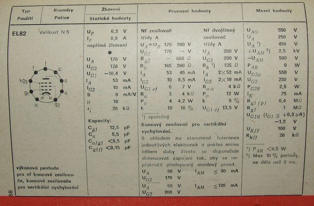

Třeba Příruční katalog elektronek, obrazovek a polovodičových prvků z roku 1973 elektronky EL 82 zná.
Sežeň si víc katalogů, neexistuje nějaký jeden, kde by bylo všechno.

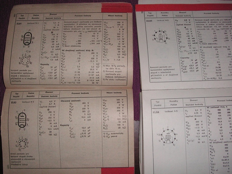

Ok1hga tyhle dva: příruční katalog elektronek Tesla Rožnov 1959 a Příruční katalog elektronek,obrazovek,polovodičových prvků Tesla 1974-75

popravdě, příruční katalog Tesla Rožnov 1976 mám (velmi nekvalitně svázaný až bych trestal) no a tam figurujou flaše EL81, EL84, EL86 tož nevim, že by ňakej armádní dříve utajený speciál ?

Příruční katalog 74 - 75 mám taky, a opravdu tam EL 82 není.
Takže bych to viděl tak, že se začala vyrábět někdy po roce 1959 (proto ji nemáš ve starším katalogu), v roce 1973 (nebo dřív) byla ukončena produkce, proto už není v katalogu novějším.
