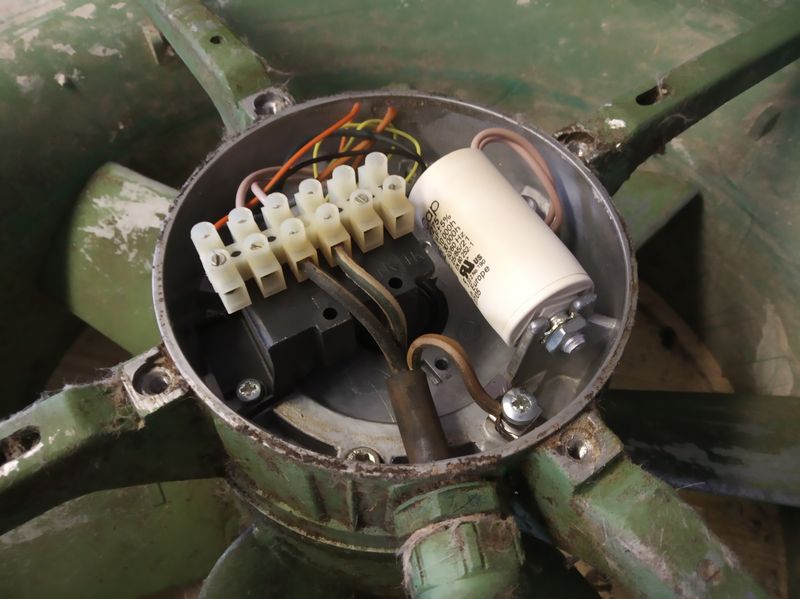

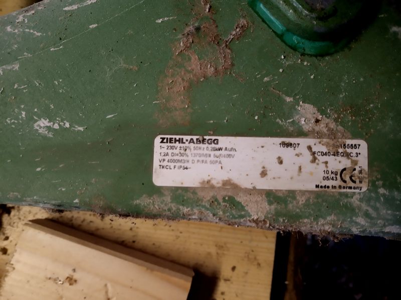

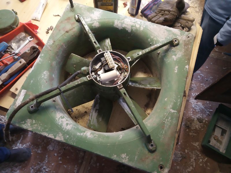

Právě se vracím z farmy Very Happy.
Motory jsou asynchronní, s kondenzátorem. Viz fotky.
Nakonec bude menší změna- natáhnou se nové kabely, takže je teď požadavek na dva regulátory, každý ventilátor bude řízený separátně.
Původně zde byl použit autotransformátor, ale ten už není žádoucí, navíc je vinutí už hodně vydřené, sběrač taky, takže se stávalo, že v některých polohách ventilátory nejely.
Tak jestli by někdo mohl doporučit pro tyto ventilátory nějaké regulátory?

Technické údaje ventilátoru Ziehl FC040-4EQ.4C.3 v pdf.
Pro plynulou regulaci FC040-4E je doporučený regulátor P-E-2.5 (do 2,5A).
Nebo pětistupňový regulátor s transformátorem R-E-2G (do 2A).
Ostatní regulátory a motorové ochrany vhodné pro ventilátory Ziehl.
