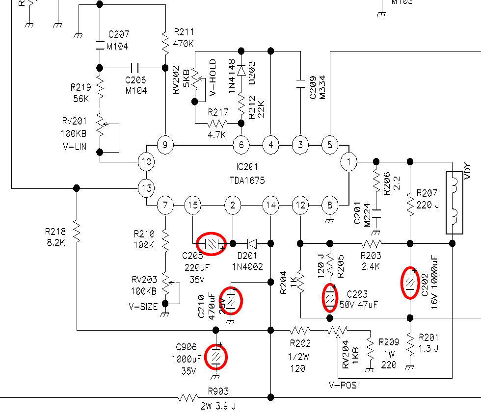

pajkaa napsal(a):
Nicméně po znovuzapojení obraz nebyl úplně v pořádku - V horní části obrazovky byl obraz hodně zvětšený a směrem dolů je zvětšení menší a menší. Tato deformace se předtím neprojevovala. ...
To je cena za plošné, bezmyšlenkovité vyměňování kondenzátorů, které jsem tu zmínil. Tebou popsané zkreslení je v kompetenci snímkového rozkladu. Je v něm celkem 5 elektrolytů, které jsi pravděpodobně měnil. Ty zkontroluj. Pokud jsou v pořádku, musí jít nelinearita opravit nastavením trimru RV201.
Breta1 měl výborný odhad.
Ještě dodám, že obvod vertikálu bývá dost teplotně (potažmo mechanicky) namáhán, v důsledku čehož dochází časem k nespolehlivosti pájených spojů integrovaného obvodu. Doporučuji všechny piny dobře připájet.

PříspěvekZaslal: so únor 16 2019, 13:06    Předmět: Citovat
To není jen odhad, za tím je mnohaletá praxe oprav všech možných typů CRT monitorů...
A abych pochvalu vrátil - to propájení vývodu u 1675 je velmi dobrá rada (i když s linearitou nesouvisí)

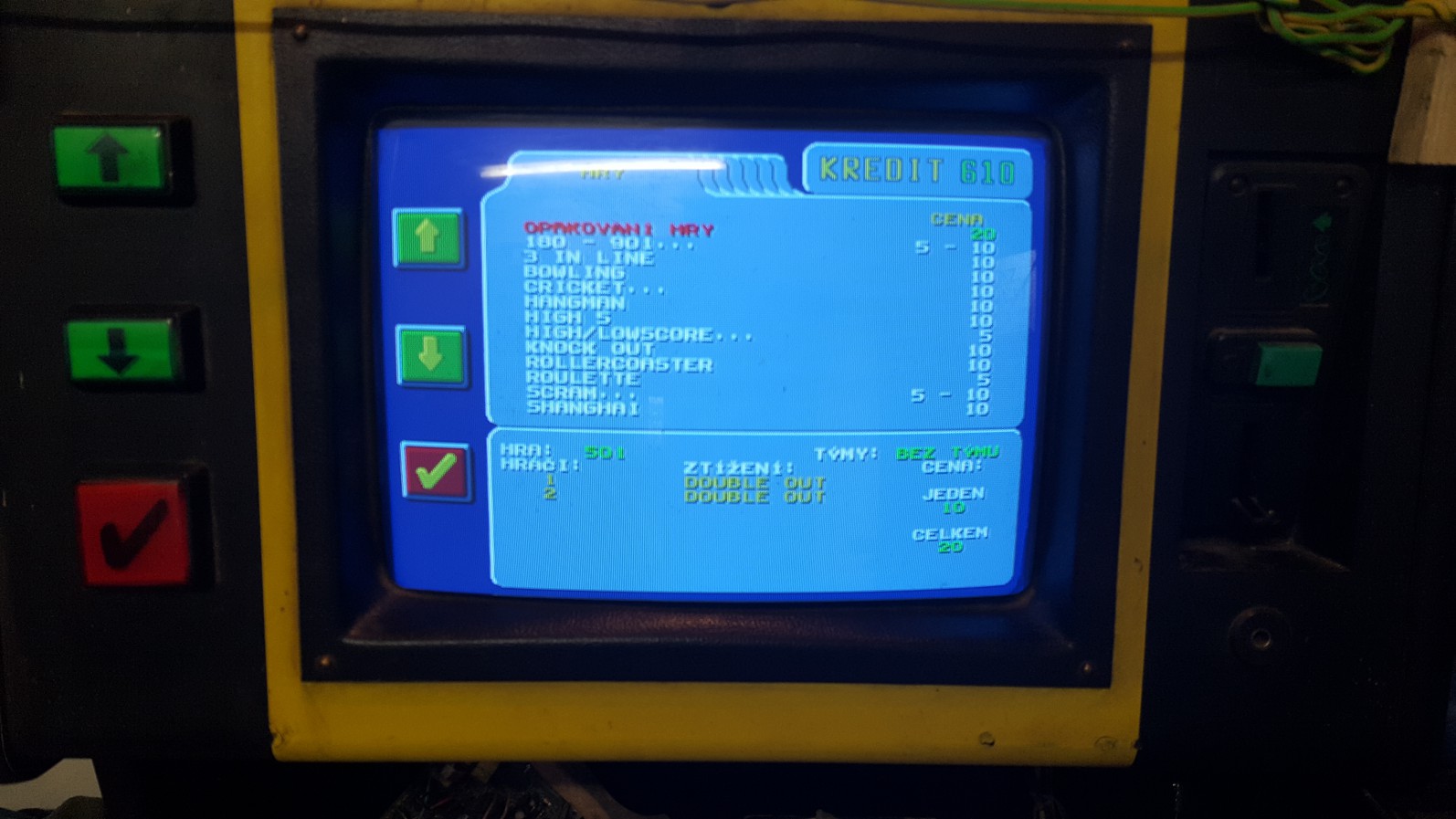

Zdravím vespolek tak myslím, že téma může být považováno za dokončené. Nelinearita byla způsobena kondenzátorem C203 -omylem jsem použil hodnotu 1uF místo 47uF Embarassed asi už bylo později večer.
Přikládam fotografii výsledku a děkuju všem kdo se zapojil Idea
