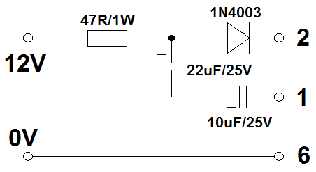

Dobrý den, tak jsem propojil telefony dle náčrtu v příloze a nefunguje to. Přepínač funguje, ale hovor mezi stanicemi je hluchý. Asi dělám někde chybu. Zdroj na schémátku je 786/11, má výstup mínus J (nevím, k čemu slouží), já mám 789/5 viz příloha, tam je jen mínus 6V. Může mi prosím někdo poradit, nebo nakopnout jednoduchým schémátkem, jak to propojit? Předem moc díky, Majkl.

Ve zdrojích Tesla se dělaly dvě varianty:
"pasivní", jen s kondenzátory ( viz příloha podle zdroje SN 4FP 672 18 )
a "aktivní" s výkonovým PNP tranzistorem (schéma taky někde mám, jen bez hodnot součástek, zdroj 4FP 672 56).
Propojí se dohromady všechny domofony - jejich svorky mikrofonů (č. 2) a připojí k interkomovému zdroji.
Propojí se dohromady všechny domofony - jejich svorky vlastních sluchátek (u Urmetu jsou to svorky 1) a připojí k interkomovému zdroji.
Propojí se všechny domofony - jejich svorky minus (u Urmetu jsou to svorky 6) a připojí k interkomovému zdroji.
Ta interkomová část je i ve zdroji typu 4FP 672 19, viz zde.
Zdroj řady 19 uměl odpojit venkovní panel tak, aby byl v průběhu vnitřní komunikace zticha - to provedlo přitažené relé A hned po zazvonění mezi přístroji z generovaného tónu vedeného ze svorky T.

Dobrý den, tak jsem spíchnul malý zdroj, zapojil dle návodu a ono to jede. Moc děkuji kolegovi "Cowley" za pomoc a radu. Přeji hezkou neděli. Majkl.
