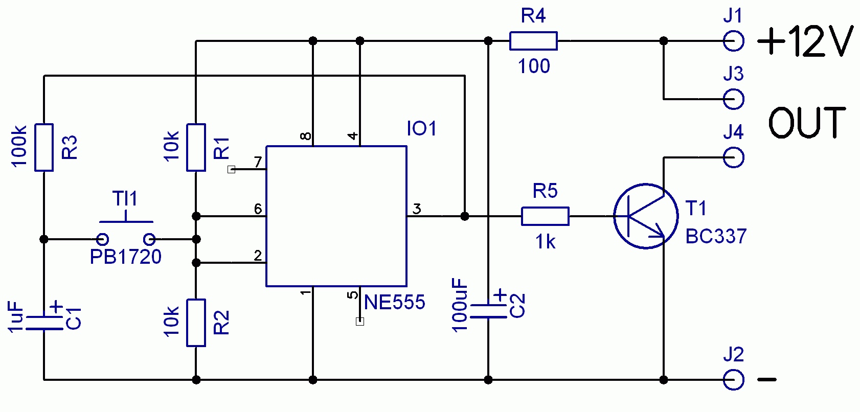

Zdravím všechny a taky se připojím..
Mohl by někdo přičmárnout ten RC člen, který by nastavil po připojení ke zdroji stav na vypnuto? Děkuji.
 Soubor:  1 tl.555.gif
 Velikost:  25.41 kB
 Staženo:  223 krát

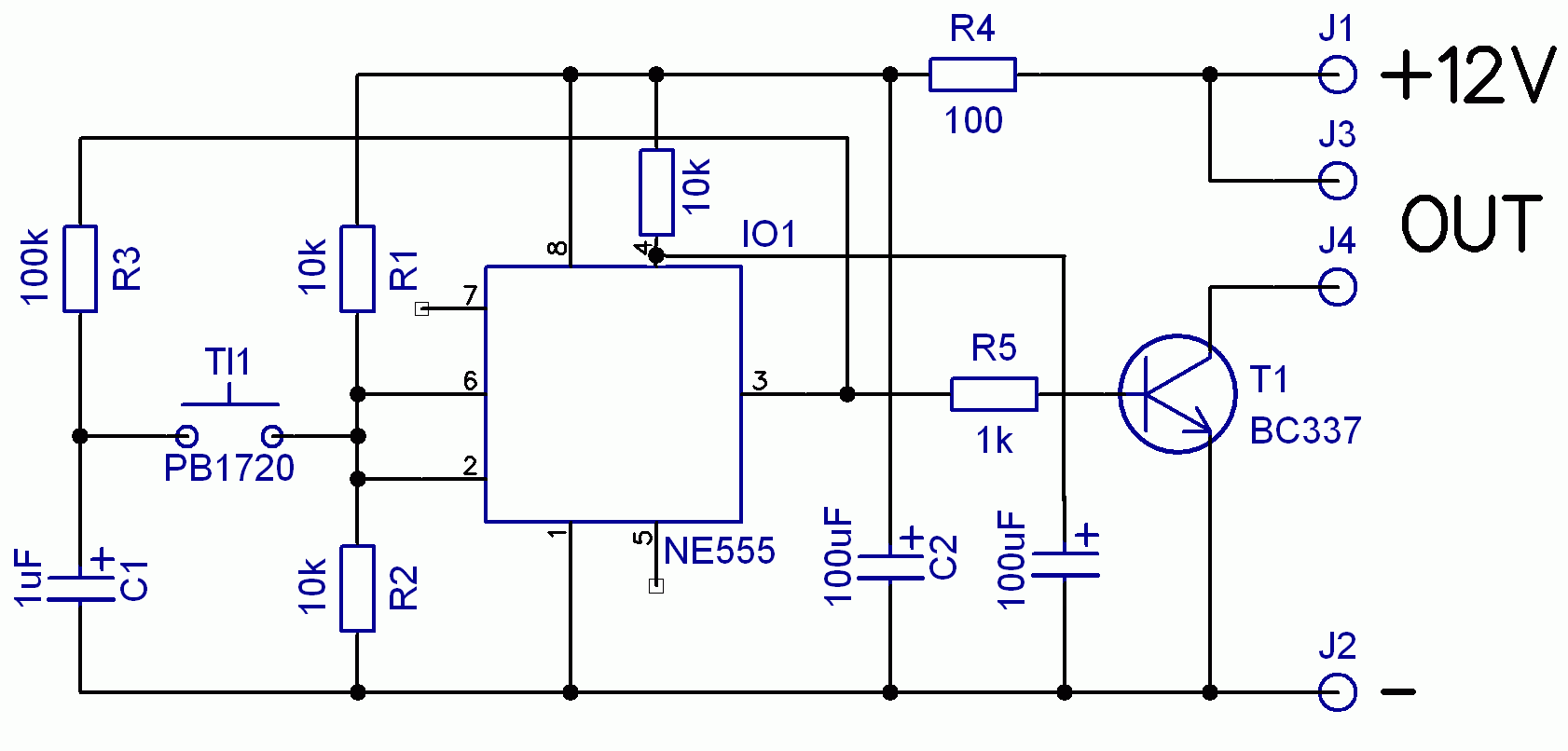

PříspěvekZaslal: st listopad 06 2013, 18:13    Předmět: Citovat
Přičmárnuto

PříspěvekZaslal: st listopad 06 2013, 21:41    Předmět: Citovat
breta1 napsal(a):
Přičmárnuto
Agree Agree díky

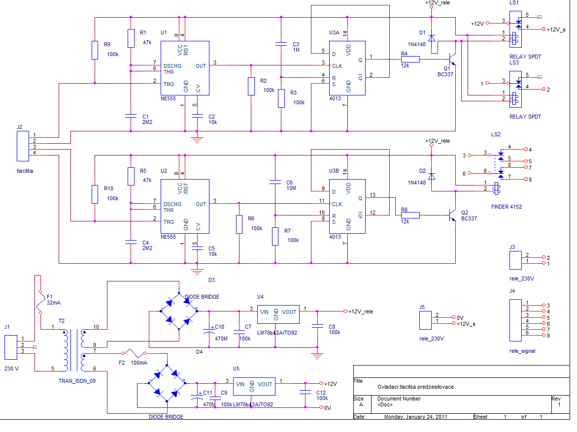

PříspěvekZaslal: čt listopad 07 2013, 10:09    Předmět: Citovat
taky jsem se s tím hrál...
Na J2 jsou tlačítka mezi piny 1-2 a pak mezi 3-4.

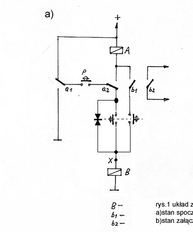

PříspěvekZaslal: po leden 28 2019, 14:06    Předmět: Citovat
jano2 napsal(a):
Alebo tak?,
Zkoušel jste někdo to zapojení které poslal "jano2"? Je tam zvláštní to že cívky obou relé jsou buď zapojené k napájení napřímo tak i zapojené obě v serii ke stejnému napětí (podle toho v jakém stavu zrovna celý obvod je)
forbidden
Založen: Feb 14, 2005
Příspěvky: 9422
Bydliště: Brno (JN89GF)
PříspěvekZaslal: po leden 28 2019, 14:13    Předmět: Citovat
Však to ničemu nevadí, relé potřebuje pro přidržení kontaktu daleko menší napětí. Koukal jsem na to a je to funkční.
