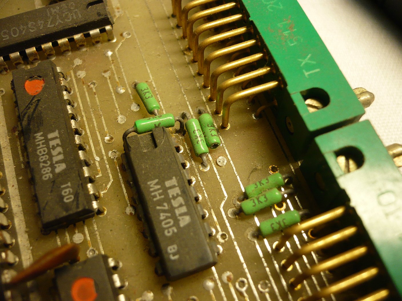

unipolárny rezistor Very Happy
 Velikost:  277.48 kB
 Zobrazeno:  202 krát
Příspěvky: 19604
PříspěvekZaslal: čt leden 24 2019, 12:32    Předmět: Citovat
To je pěkná prasárna. Tyhle odpory TR161 se osazovaly na vývody naohýbaný do "esíčka" který je držely asi 5 mm nad deskou a před vlnou nemohly vypadnout. Pokud byly takhle krátký vývody, tak se při pájení desky vývod vypájel z tělíska odporu a vypadl.

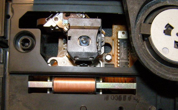

Tohle byl aspoň systém. Žádný ozubený kolečka...

ZdenekHQ napsal(a):
Tohle ...
Technics?
Sony mívalo v lepších přehrávačích (QS a ES řada konce devadesátých let) systém, kdy byl pevný laser a šoupalo to diskem. Jak moc to bylo nebylo dobrý nedovedu posoudit... Ale asi to mělo něco do sebe.
https://goo.gl/images/aCh8He
Kvicala_r
Založen: Jan 19, 2005
Příspěvky: 3472
Bydliště: Haná / N.J.
PříspěvekZaslal: čt leden 24 2019, 20:14    Předmět: Citovat
Tohle sem viděl jen ve vraku. Jak to fungovalo? Střídaly se tam poly a byla to obdoba krokáče? Pokud se do toho někdo nehravbal, tak to ozubení sem pokaženy nikdy neviděl, takže to není zase takové kurvítko.
ZdenekHQ
Založen: Jul 21, 2006
Příspěvky: 25741
Bydliště: skoro Brno
PříspěvekZaslal: čt leden 24 2019, 20:34    Předmět: Citovat
Ta tyč je zmagnetovaná. Jezdí i dnes (v době pořízení fotky) jak zamlada. Jen ta hromada trimrů mimo fotku, to musel být zážitek to nastavit. Asi jako první CD Tesla v licenci Philips, či co to bylo.
Naposledy upravil ZdenekHQ dne čt leden 24 2019, 20:36, celkově upraveno 1 krát.
Příspěvky: 10009
PříspěvekZaslal: čt leden 24 2019, 20:35    Předmět: Citovat
Kdyby ta tyčka, po který jezdí ta cívka byla tyčový magnet, tak by to mohlo fungovat, jako rozvinutý deprézský měřák, co má otočnou rafiku o 300°. Je tam nějaká pružina, co to vrací po ztrátě napájení do výchozí polohy, nebo při zeslabení buzení blíže k výchozí poloze?
ZdenekHQ
Příspěvky: 25741
PříspěvekZaslal: čt leden 24 2019, 20:37    Předmět: Citovat
Nic, zůstane to viset.
Jako já na to koukal, pak to nafotil a asi rok či dva mně trvalo to sem poslat. Hrabu se ve starých fotkách.
Příspěvky: 36219
PříspěvekZaslal: čt leden 24 2019, 20:51    Předmět: Citovat
Disketove mechaniky LS-120 pouzivaju asi nejaky podobny princip. Akurat tam nevidiet ziadne vinutie cievky. Mam jednu mechaniku, kde to nefunguje a nepochopil som, ako to vlastne ma fungovat Shocked
Příspěvky: 19604
PříspěvekZaslal: pá leden 25 2019, 19:55    Předmět: Citovat
Je to lineární motor. Stejný ale s velkým výkonem byly na posuvu suportu velkých disků na discích sálových počítačů. První verze měly navíc mechanický západky, který držely stopu proti ozubenýmu hřebenu, takže motor nemusel po vystavení držet přídržným proudem. Novější už západky neměly a držel to motor.
