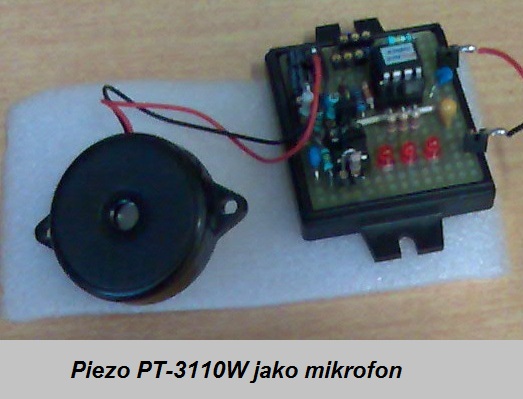

Ahoj dělám spínač ovládaný zvukem. Potřeboval bych vědět jestli můžu použít jako snímač piezoelektrický měnič je to taková ta placička co se používá třeba v digitálkách jako reproduktor.

Áno. Funguje to dosť dobre ako mikrofón. Často sa používa ako snímač zvuku z akustickej gitary.

Jako mikrofon mně pro "Písk spínač" vyhovoval tenhle. Ale to bylo jen pro otestování, nebyl důvod nepoužít EM.
