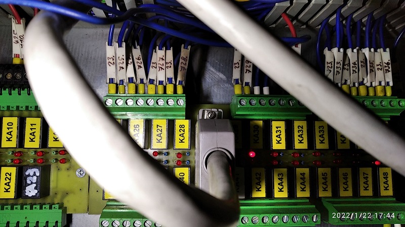

Známej má v dílně horizontku ještě z dob bolševika. velkou jak Tranzit dodávka. Koupil ji v roce 2008 po rekonstrukci, místo starýho tesláckýho řízení osazenou Heidenhain 530. No a na přizpůsobení mezi PLC a původní silařinou jsou osazený dost "ubastlený" jednostranný desky s kupou asi 20 relátek Takamisawa. Desky relátek tam jsou dvě. Některý vývody relátek nejsou připojený, desky jsou ale plně osazený.
Blblo nebo nešlo mu upínání a zamykání stolu. Desku mi přinesl domů a tak jsem ji proměřil. Každý relátko má diodu 1N4148 paralelně k cívce a paralelně k cívce je ještě ledka s odporem na kontrolu napájení relé. Překvapilo mě, že relátka jsou spínaná +24V proti společný zemi, myslel jsem si, že to bude spíš otevřenej kolektor proti +24V.
Co jsem zjistil: Jedna dioda proseklá skrz, cívky relátek všechny dobrý, odpor 2,8K, což odpovídá datašítu. Pak jsem relátka odzkoušel na snížený napětí cívky 18V. Cvakaly všechny ale některý se mi zdály zvukově divný. A taky jo, jedno nespínalo vůbec, druhý nahodile a třetí mělo odpor při sepnutí nahodile mezi 120 a 45 R. Ostatní měly pod 1R. Na plný napětí 24V to nebylo lepší. Tak jsem frézaře poslal domů ať zjistí, který relátka jsou připojený a který ne a ty použít na výměnu za zjevně vadný. Domluvili jsme se, že až nebude na horizontce tolik práce, vyměníme relátka všechny, za 14 let jednosměnnýho provozu budou asi některý častěji spínaný na hraně života.

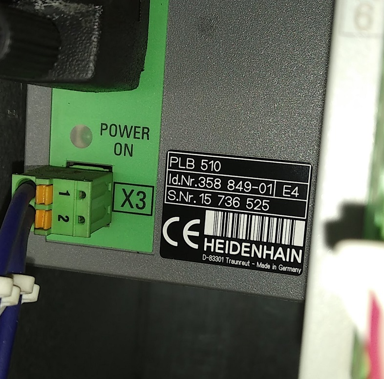

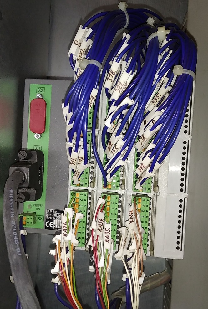

A nyní něco pro znalce PLC Heidenhain. Mám trochu obavu, jestli to relé, co mělo zkrat v ochranné diodě nemohlo odprásknout výstup v PLC. Stává se to, či tam je nějaká ochrana? Typ PLC mohu zjistit pokud se liší typ od typu, něco je v příloze.

Tak relátka jsou vyměněný, desky namontovaný a horizontka maká jak zamlada. Výstup z PLC tu šluslou diodu paralelně k cívce relátka přežil, spíná něco kolem uvolňování nástroje.
Majitel nakoupí nový relátka a až nebude mít akutní zakázku na horizontku, tak je všechny vyměníme za nový. Stále je lepší pár relátek za cca dva tisíce, než aby povolilo zamykání některý osy a tlakem při obrábění by se nakopl polotovar nebo vylámal plátkovej nástroj za desítky, možná až stovky tisíc.

Pokud je ten návrhář rozumnej (a hlavně má možnost ovlivnit parametry součástek, co se osazují, ne že se tam nacpe, co nákupčí najde), omezí výstupní proud PLC tak, aby ani při zkratu nedošlo ke střelbě.
Třeba u OC tranzistoru to lze poměrně jednoduše omezit bázovým odporem.

Nevím, jak je to PLC udělaný, jsem rád že přežilo zkrat a nemuselo ven a nemusela se z něj tahat ta hromada přípojnejch konektorů (viz fotka) a bádat jak a čím jsou spínaný výstupy, když to není klasickej otevřenej kolektor ale spíná se +24V "nad cívkama" relé, který mají všechna společnou nulu. Dokumentace od toho není úplná a ti co to repasovali z Tesly na Heidenhain už možná budou v penzi nebo jinde, ta fy už neexistuje.
No a pozvat si techniky od Heidenhain je prý finančně značně drsný, jednou je tam měl a jen za otevření dveří rozvaděče si účtovali 20 KCZK.
