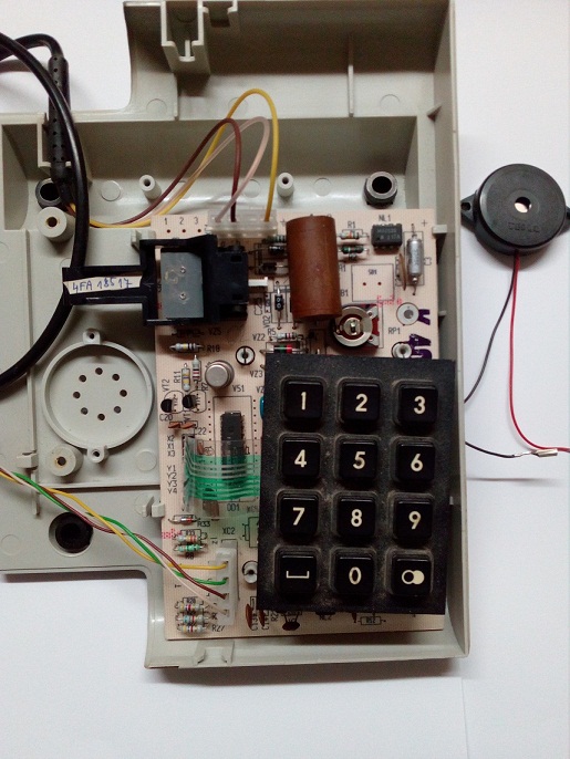

Nemali ste tuto zavadu u tohoto telefonu.Ostate je OK.Napadlo ma zmerat ohmy na tom bzucaku ale nic to neukazuje.Rozobrat sa neda len po ciastocnom vylupnuti z krytu..Napadlo ma ,ci tam neni neake piezo ako aj inej technike.Nechcem ale ten plast vylupnut ak tam neni cievka s jadrom,.Typ neviem prikladam obr.Mikrospinac asi to na svedomi nema ze?A co vobec netusim dik za radu.Pred neakymi rokmi som ho opravoval napisal som do neho vtedy 4FA18517 ale neviem co to znamena uz.Nemate niekto zo slov taketo masiny nove u vas nepotrebne,doma mam zapojene tri telefony a zisli by sa neake nemusel by opravovat zakazdym.

Ahoj. Vyzváněcí blok v těchto telefonech byl se švábem LS1240 ( čechoslováci vyráběli náhradu). Vyzváněcí šváb je připojen přes kondenzátor, protože vyzvánění je střídavý proud o napětí několika desítek VAC, kdežto po zvednutí sluchátka je tam cca 24VDC.

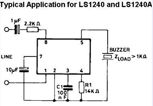

MA6520 je LS1240. Na vstupu je napájenej přes kondenzátor, který zajistí, že do toho švába jde jen střídavý proud. Pak přímo v tom švábu je usměrňovač, na vnější vývody připojen vyhlazovací elyt a dál odpor a kondík, co určují tón a rychlost "cvrlikání " a přímo na švába je připojeno piezo. Pokud na ten oddělovací kondenzátor připojíš výstup z 24V trafa, co živilo kontrolky v rozváděčích, musí se zvonění ozvat. Jinak je šváb v háji. Co víc na tom chceš studovat. Vyzvánění je připojeno přímo na telefonní linku, akorát přes kondenzátor. Platí pro dvojdrátový telefonní vedení.

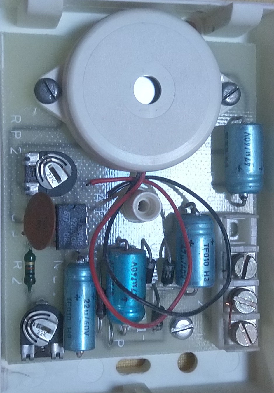

V externím zvonku k domácímu telefonu výrobce Tesla Stropkov 4FN 605 11 je jeho další ekvivalent L3240B.
Piny 1 a 2 nejsou spojené.
Pin 1 je jedna strana vstupu, strana za kondenzátorem je druhá strana vstupu, tak jak jsou nakreslená "kolečka" (svorky LINE) ve schematu.
Jak píše Artaban001, vezmi 24V střídavých a napoj je na PIN 1 a vnější stranu kondenzátoru dál od integrovaného obvodu (ve schematu na svorky LINE) a musí to cvrlikat. Smile
Ještě mě napadá, nemá ten telefonní aparát přepínač hlasitosti vyzvánění? Není jen vypnutý nebo poškozený?

Čau Hodináři - měl jsem tento zvonek vystřižený z "Anety". Bylo to schopný samostatnýho provozu. Zvonek zvoní až od 12V, nebo od 16V. Když se prodávaly bzučáky, který byly od 8V a byly osazený tímto švábem, tak se používal externí zdvojovač a přivádělo se napětí na ten filtrační kondenzátor. Nohy 1 a 8 jsou vstupy do usměrňovače uvnitř toho švába. Pokud neseženeš toho MA6520, sháněj LS1240. Je to jeho náhrada. A ano, na výstupu švába je regulovatelný odporový dělič a z něj to jde na piezoelement.

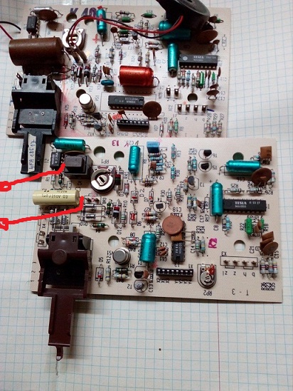

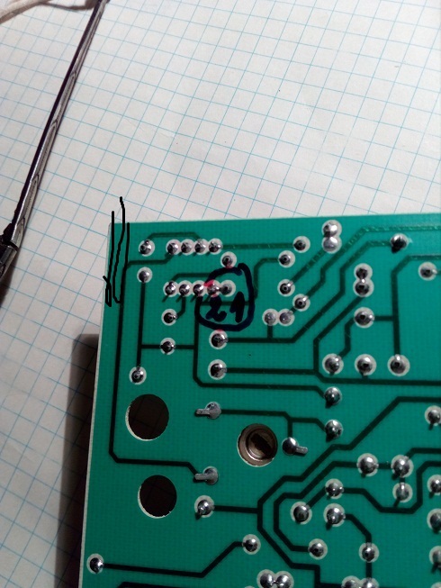

Donieslom mi tu new dosku spojar az od Nitri 50km a ani s nou to necvrlika.Zapojil som 24V str.z trafa podla obr.jeden drot na IO pin č1a2 a druhy drot pred velky kondik.Ako zistim ci je ten brucak OK?
10uF kondik na IO pin č7 je OK meral.
Na druhom obr.vidite spojene piny 1a2 aj na ten new doske!
OPRAVA Pomylil som sa v rychlosti.Pin c1 IO je az ta dvojka.Takze pin 1a 2 niesu spojene.Mna pomylil ten otpor R2 k pinu č1!!!
