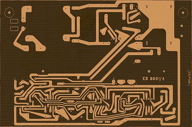

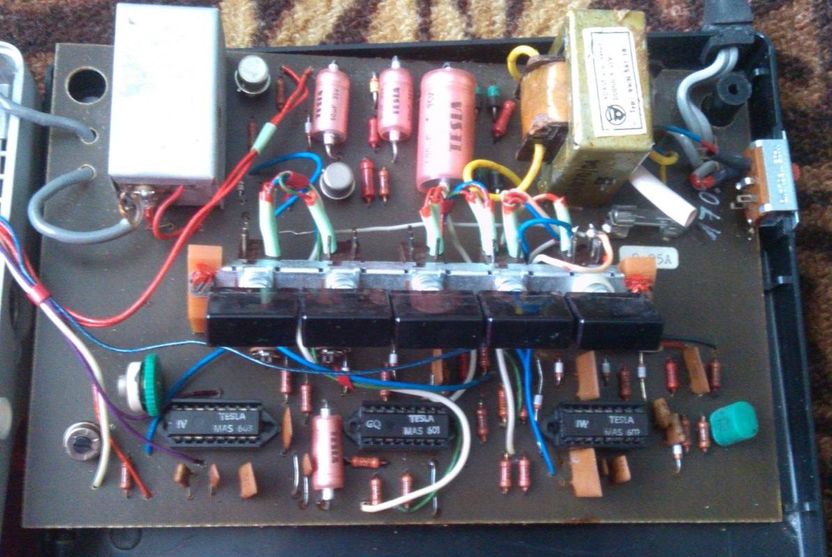

jediné co jsem dohledal je toto . . .
http://www.litildivil.cz/sbirka/ruzne/tv_hra_tesla.htm
http://www.teslakatalog.cz/MAS601.html
https://www.oldcomp.cz/viewtopic.php?f=75&t=2100
 Velikost:  149.05 kB
 Zobrazeno:  300 krát
 Velikost:  50.97 kB
 Zobrazeno:  207 krát
Příspěvky: 5619
PříspěvekZaslal: čt listopad 25 2021, 15:10    Předmět: Citovat
solis123 napsal(a):
jak to může fungovat?
Jednoducho. Generátor snímkových impulzov, generátor riadkových impulzov, integračné prevodníky na pílu, generátor trojuholíku pre pohyb lopticky v smere X, ...Y, komparátory signálov navzájom a s napätiami z potenciometrov ovládačov, anténny modulátor, reproduktor. Blyawn

to ok1hga:
Děkuji za odpověď, ale to není bohužel to, co hledám. To je XD 8001, sestavená z obvodů MAS 601/602/603, které se asi už nikde neprodávají.
Mně by se hodilo schéma XD 8000 (nebo XD 8000A), které je složené jen z asi 10 TTL obvodů.
to samec:
Ano, to je pravda. Jen mi to přijde zajímavé, že originální Pong má asi 70 IO, TV tenis z Amatérského rádia jich má tak 25 (z roku 1977 nebo 1979), ale tohle si vystačí s 10-ti.

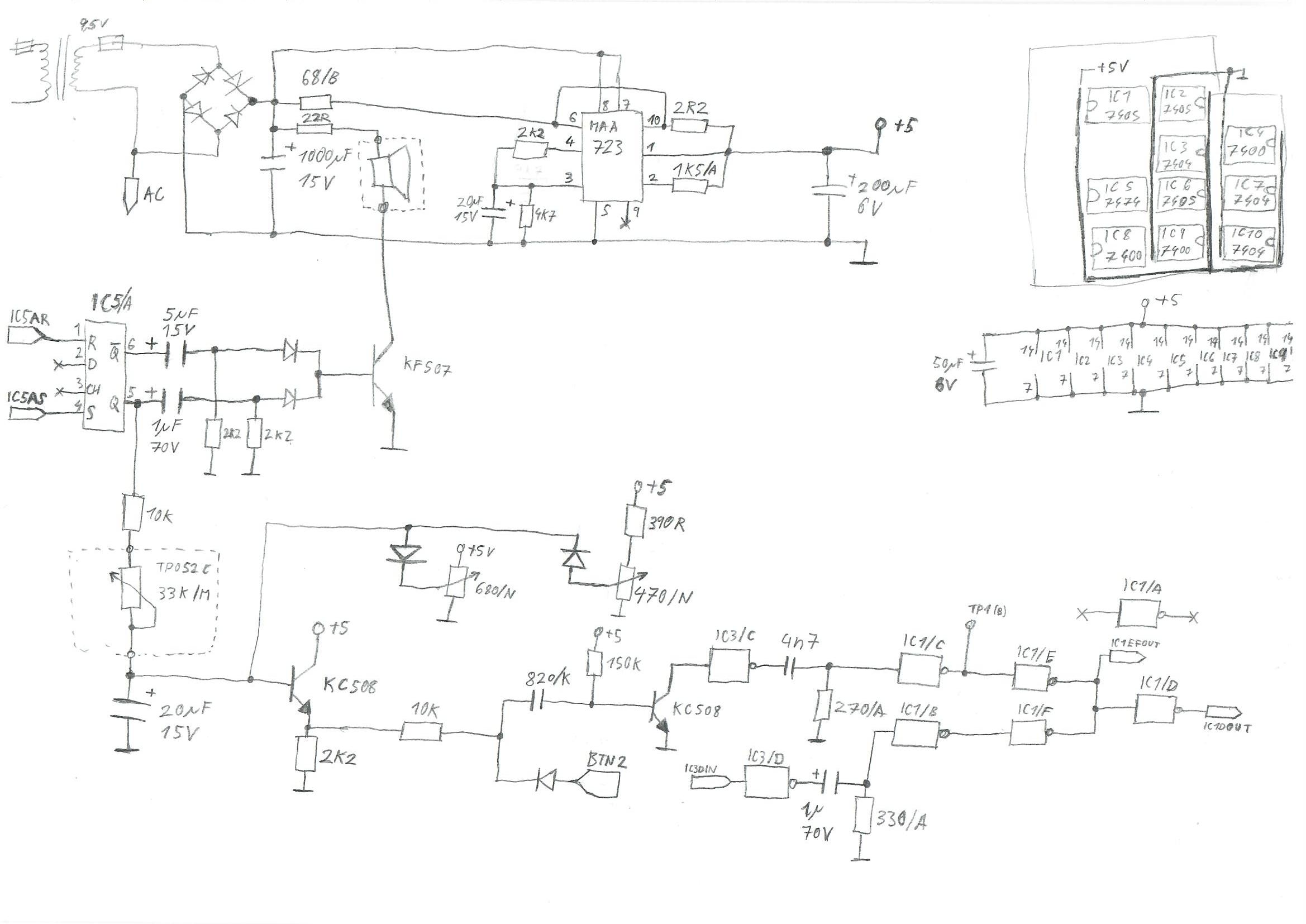

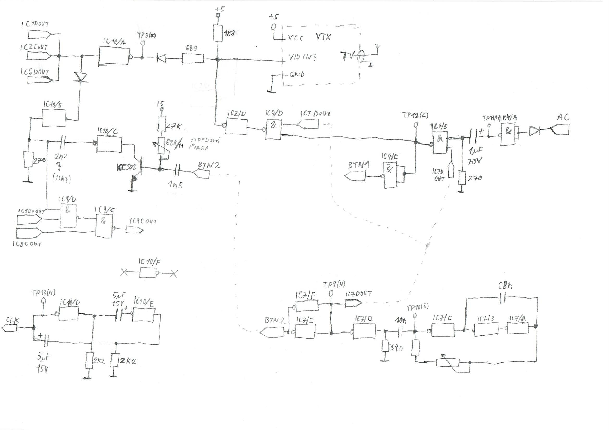

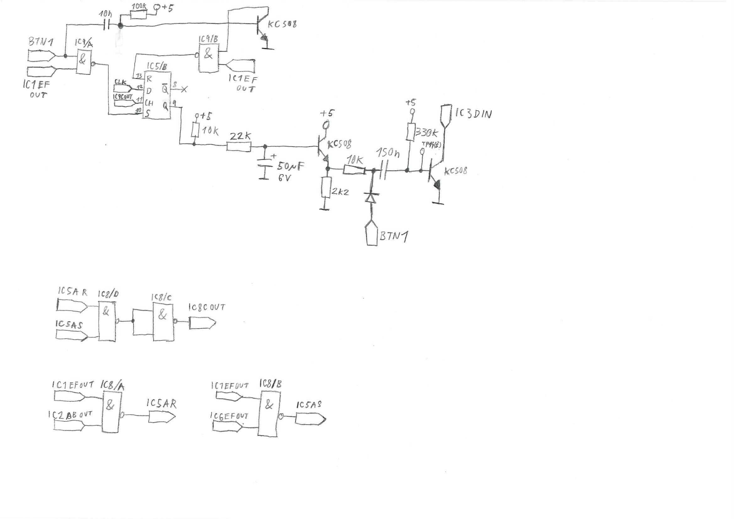

PříspěvekZaslal: po prosinec 23 2024, 21:02    Předmět: Citovat
Zdravím,
Tiež som nevedel nájsť schému xd 8000.
Konečne som mal chvíľu čas ju prekresliť, nie je najkrajšia ale snáď je správna. Keby je tam niečo zle, rád to opravím.

PříspěvekZaslal: út duben 29 2025, 18:52    Předmět: Citovat
to OM1DVI
Zdravím,
děkuji ti za překreslení této TV hry. Po třech a půl letech od založení tohoto vlákna jsem ani nedoufal, že by někdo to zapojení měl, ať už v jakékoliv podobě. Sice to teď pro mě není zas tak kritické, protože jsem si mezitím vymyslel mnoho jiných bastl projektů, ale skeny si uložím a možná se k nim někdy vrátím. Sehnal jsem pár AY-3-8500, takže mám momentálně rozpracované TV hry s tímto IO dle zapojení od Nostalcompa.
Jen by mě zajímalo, jestli k tomu máš i ovladače, tak jakou hodnotu odporu by měly mít ty otočné potenciometry?
Kdyby ještě někdo pátral po XD 8000, tak je zde na Herním archivu k dispozici návod na obsluhu. Schéma tam není, ani nic moc ke konstrukci, ale je fajn, že se dochoval.
