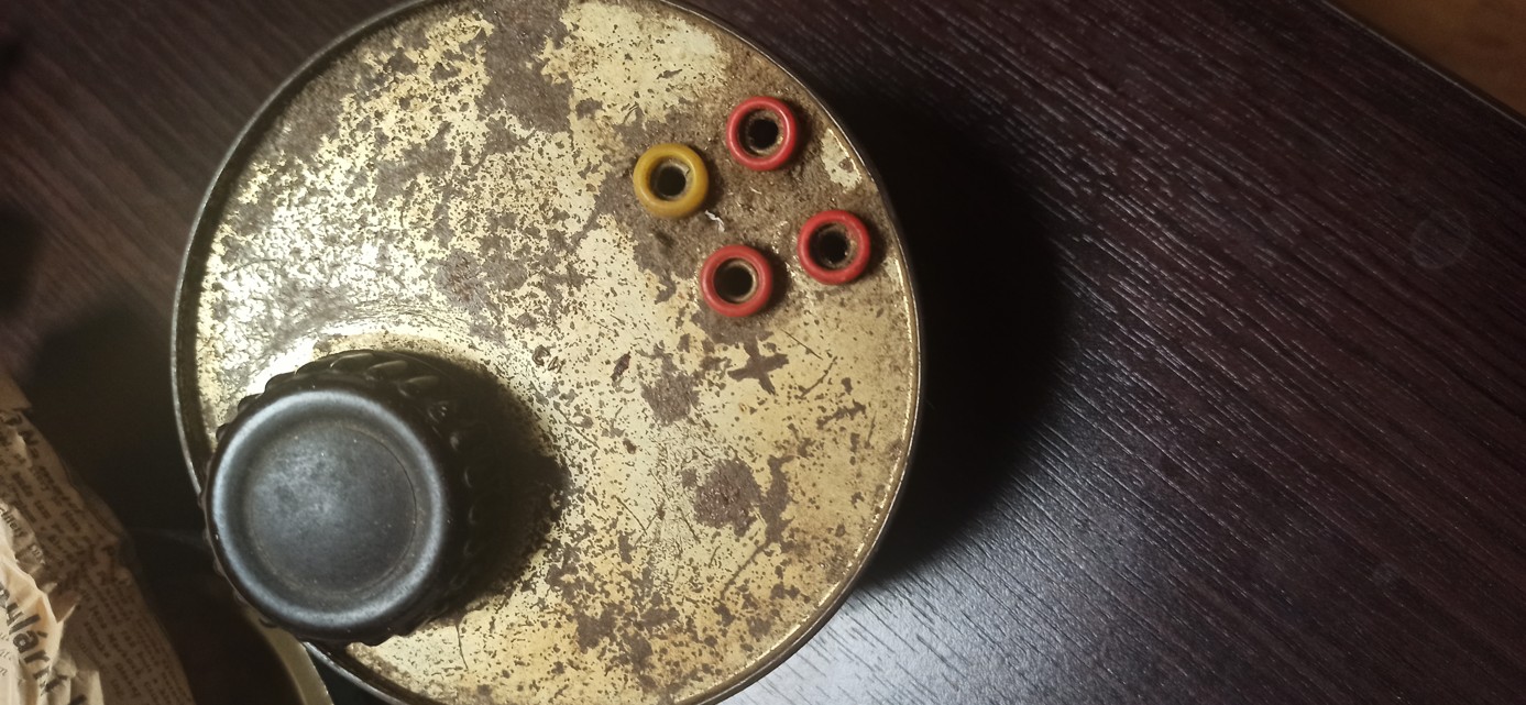

Zdravím, nalezl jsem v pozůstalosti po strýci cosi o čem bych rád věděl co to je.
Jsem moc zvědavý a děkuji předem.
Jinak rok 1975 jsem vyčetl na zmuchlaných novinách "Večerní Praha", které jsou tam jako "ucpávka"

Vypadá to, že je tam jeden tyristor a jeden drátový potenciometr. Tak asi nějaký tyristorový regulátor, možná stmívač nebo nabíječka. Dneska už to moc cenu nemá. Možná ten potenciometr s knoflíkem, z toho by mohla být nějaká kačka.

Nejde vůbec o cenu Very Happy Jde mi o to k čemu to slouží a ten desing je boží .

Zdroj či nabíječka jeden ví...vidím diodu KY705, rezistor 15W a drátový
potencák...ten bazmek s matkou uprostřed je tyristor s "chladičem" ?
dokážeš zapojení překreslit na papír ?

JJ, tehdy se nedaly sehnat nějaké profi elektronické krabice. Nedal se snadno sehnat ani obyčejný plech, ze kterého by se doma v dílně dala krabice nazohýbat. A plastové desky, ze kterých by se to dalo slepit ještě hůř.
Takže jednou z snadno dostupných možností bylo použít obaly od běžně prodávaného zboží, tady zřejmě nějaké bonbóny nebo čokoláda.
Chce to minimálně tady uvést, co je na těch součástkách za nápisy a potom zkreslit elektronické zapojení.
Sázím na nějaký tyristorový regulátor nějakého nízkého napětí z trafa.
