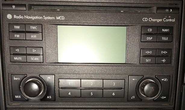

Pořídil jsem starší VW s tímhle radiem.
Bohužel příjem signálu není nic moc - zřejmě nefunguje aktivní anténa.
Máte s tím někdo zkušenosti?

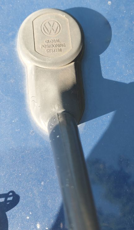

Příspěvky: 36490
PříspěvekZaslal: so září 25 2021, 23:01    Předmět: Citovat
Ta antena na fotke bude asi len na GPS, kedze je to na nej napisane.

PříspěvekZaslal: ne září 26 2021, 9:00    Předmět: Citovat
GPS ve formě prutu? To jsem ještě neviděl
Podle mě je to kombinovaná naténa

PříspěvekZaslal: ne září 26 2021, 17:24    Předmět: Citovat
dj_Paul napsal(a):
To si také myslím. že je to kombinovaná aktivní anténa.

PříspěvekZaslal: ne září 26 2021, 18:38    Předmět: Citovat
Údajně to škodovka dodávala pod názvem satcompass .

PříspěvekZaslal: ne září 26 2021, 20:02    Předmět: Citovat
je to kombinovaná anténa

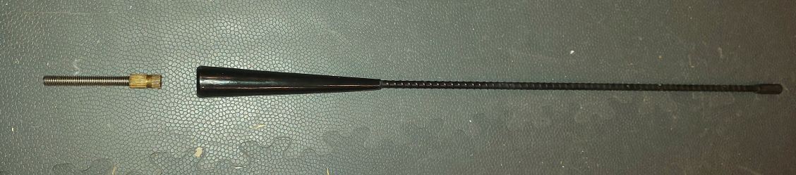

PříspěvekZaslal: pá říjen 01 2021, 12:27    Předmět: Citovat
Napětí na anténním konektoru není žádné. Sad
Zdenek_Valter
Založen: Dec 03, 2015
Příspěvky: 101
Bydliště: Ústí n.L.
PříspěvekZaslal: pá květen 06 2022, 8:16    Předmět: Citovat
Tak jsem cca po půl roce odhalil příčinu - vadný prut antény.
Přišel jsem na to když jsem zajel do myčky a zkoušel odšroubovat prut.
V ruce mi zůstal prut a na autě ten mosazný díl se závitem M6.
Viz fotka. Po dodání nového prutu to konečně hraje uspokojivě.
Pro jistotu jsem na šroubu na autě očistil rez.
