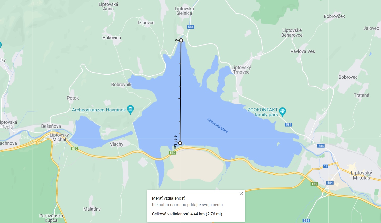

PříspěvekZaslal: út září 14 2021, 9:17    Předmět: Citovat
Na tom je zajímavá jiná věc, málokdo má k dispozici kilometr vodní plochy.
Snad ani nikoho takovýho neznám.
miroja
Založen: Feb 28, 2006
Příspěvky: 1860
Bydliště: SK, Liptov
PříspěvekZaslal: út září 14 2021, 9:40    Předmět: Citovat
Ale, najde sa, urcite nielen na Slovensku Smile
 Velikost:  186.7 kB
 Zobrazeno:  286 krát
Crifodo
Založen: Oct 11, 2005
Příspěvky: 15004
PříspěvekZaslal: út září 14 2021, 10:17    Předmět: Citovat
Tam si bude soukromník asi těžko tahat kabely.
