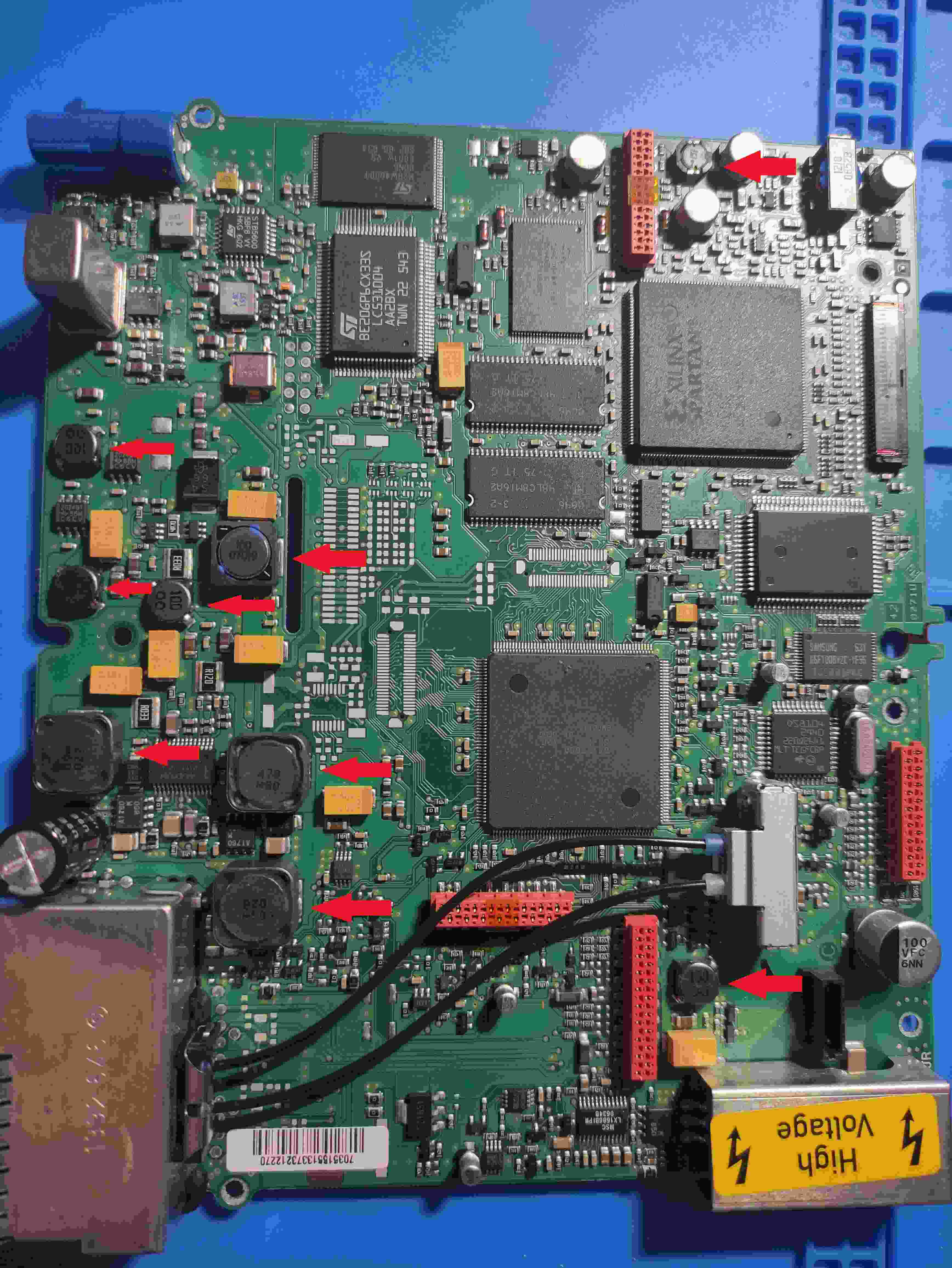

Mám tady nefunkční rádio, nevím si s tím rady, ale času mám dost Very Happy V servisu bývalému majiteli řekli, že je nějaká cívka ko. Počítám, že to co jsem označil jsou cívky. Teď otázka co bych na nich měl naměřit? Jde to měřit alespoň odhadem odporově? Nevím jak se měří cívka Embarassed

e300 napsal(a):
když máš času dost, tak zaregistruj, stahni a studuj . . .
https://www.mercedesclub.cz/manual_download.php?id=1438

e300 napsal(a):
asi ano, ale to v celém rádiu je jen tahle jedna deska ?

Co to radio robi alebo nerobi?
Cievky v menicoch su asi ta posledna vec, co by mohla byt vadna. Je to kus drotu na jadre.

Nedělá nic, prostě nereaguje.
Nevyměnili mu ji proto, že versus cena rádia byla oprava pro něj neekonomická.
Jen tato deska, když nepočítám čelní LCD a tlačítka. Tam opravdu nic jiného není. Nevím, kde a čím začít

Máš vůbec jak ověřit, jestli se procesor snaží aspoň zeptat tlačítek na stav?

Treba zmerat, ci su pritomne vsetky napajacie napatia. Bez schemy ale nevies, kolko ich je a ake maju byt. Preto sa to dobre robi prave na tych cievkach.

PříspěvekZaslal: ne srpen 15 2021, 19:10    Předmět: Citovat
Hill napsal(a):
To asi nemám, protože nevím jak
Chápu, seženu tedy schéma a především musím postavit nějaký zdroj, jsem si doteď vystačil s nabíječkama k věcem co jsem dělal. Viděl jsem zdroje z klasických PC zdrojů, na tu mojí amatérskou práci asi dostačuje viď?

Toto autorádio mimo auta bez emulátora ani nezapneš. Tie dva čierne káble na doske sú optika?

Ivan_01 napsal(a):
Ano, optika. No tak jestli ho nezapnu, aniž bych musel běhat k autu tak to asi odložim.
