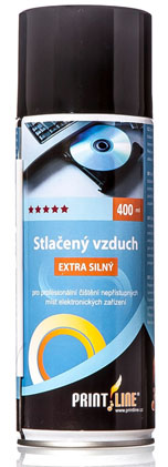

Napadá někoho, jak přidělat autoventilek k plechovce? Hodilo by se mi, kdybych mohl plechovku znovu naplnit. Mám pumpičku do 20 Bar. Kompresor se mi tahat nikam nechce a ten "spray" je za chvíli prázdnej. Teplem bych asi zničil jak ventilek, tak ten vypouštěcí. Takže pájet to asi nepůjde.

Pokud je plechovka železná, tak bych ventilek připájel cínem a okolí bych chladil mokrým hadrem. Jestli máš na mysli gumovej autoventilek, tak odpárat mosaz od gumy a při pájení, pro jistotu vyšroubovat vnitřek ventilku. Použít nějakou srajdu na pájení, aby cín dobře chytnul na železo.

To se tu sešlo dost rad. Plechovka je ocelová, možná to zapájení nakonec zkusím, třeba to přežije, jen musím chvíli počkat, až budu mít zase prázdnou. Kdyby se k tomu dalo dostat zevnitř, bylo by to snažší.
Já myslel, že plnění sprayů se děje nějak přes ten vstupní ventilek, jestli to někde uzavírají víčkem a pak tlakují, byla by to taky cesta.

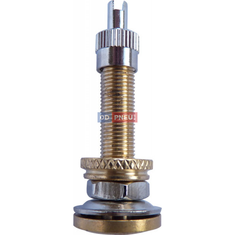

Jo napadá, ventilek z duše bicyklu a připájet klempířskou pájkou na provrtané dno tlakové nádobky, musí být
ocelová nebo mosazná (kdysi Lybar lak na vlasy) na hliník nechytačka, to znáš.
Natlakovala se ruční pumpičkou - hustilkou běžnou atmosférickou směsí dusík - kyslík áále, výsledek nestál
za moc (dneska jsou možnosti dostupných technických plynů jiné a větší)
Příspěvky: 8159
PříspěvekZaslal: st červen 30 2021, 11:36    Předmět: Citovat
Použij ten ventilek, co ti nalinkoval PotPalo.
Kdysi se používaly i na bezdušáky.
Nebo se s s nimi dala opravit duše, ze které se ventilek vytrhnul.
