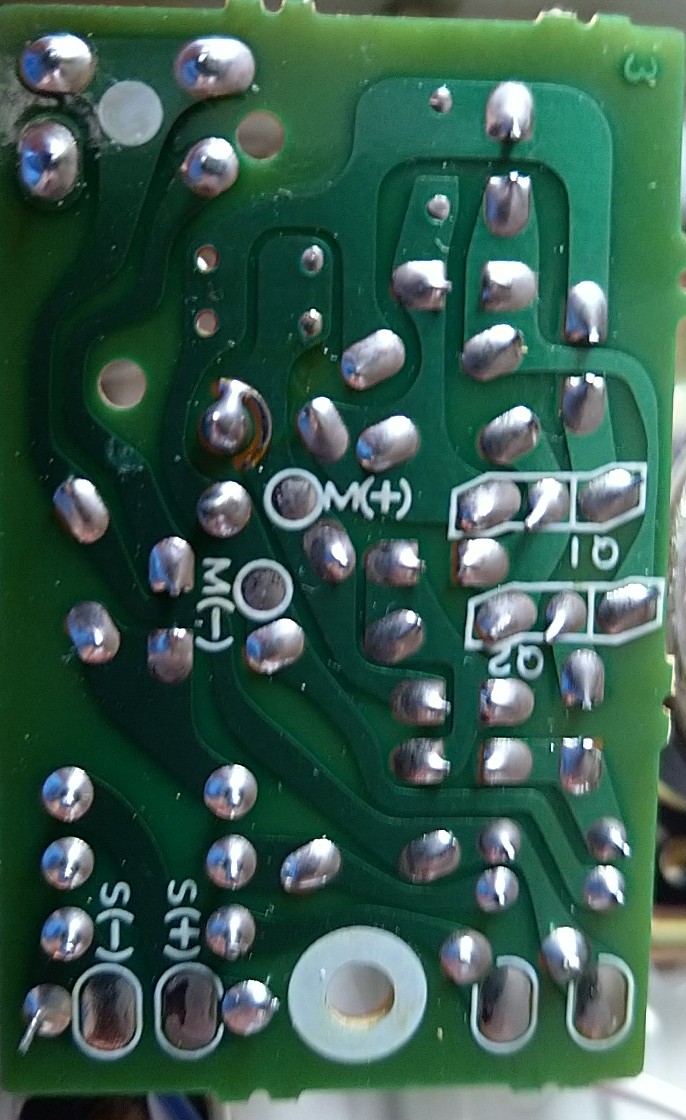

Tak jsem zjistil, že mikrospínač je nespolehlivý (unavený). Pokusím se ho koupit a vyměnit, než se rozhodnu pro případnou koupi nového zvonku. Nevím však jaký koupit mikrospínač. Zjistil jsem jen následující: Měl by mít 4 pájecí vývody rozměry: 7x7mm,výška asi 4mm. Zjistil jsem specifikace zvonku: Citlivost 99 dB /mW, maximální příkon (mW) 50, frekvenční odezva 20 Hz - 10 kHz. Můžete mi prosím ještě poradit jaký mikrospínač bych měl vybrat?
Děkuji za odpověď.
 Velikost:  155.59 kB
 Zobrazeno:  273 krát
Příspěvky: 36490
PříspěvekZaslal: ne duben 18 2021, 15:55    Předmět: Citovat
Najdi podla rozmerov nejaky vhodny, napriklad tu:
https://www.tme.eu/sk/katalog/mikrospinace-tact_113048/

Použít se dá tenhle.
Rozteče děr na desce jsou 4.5 x 7.5mm.
Celková výška mikrospínače je 5mm.

Chlapi, děkuji Vám za typy, zejména Cowley. Jeho výběr se zdá být ten pravý.
