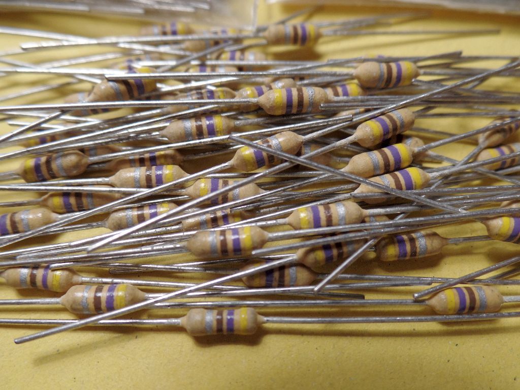

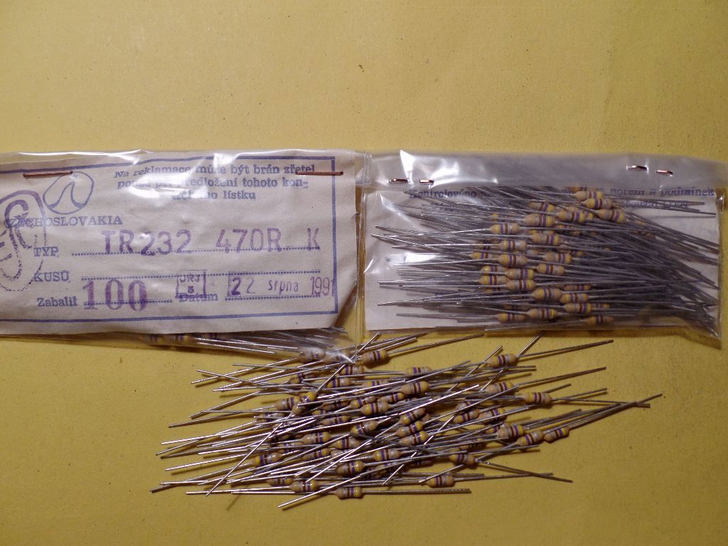

Rezistory TESLA řady TR232 čepičky mají, ale jsou celé obalené v nehořlavém tmelu a proto čepičky nejsou moc vidět. Ten tmel mívá různé barvy. (nažloutlý, zelený, bílý ...)
Dá se napsat, že řada TR232 není moc známá ani rozšířená a má zajímavé parametry ohledně odolnosti na teplotu a vlhkost.
http://teslakatalog.cz/TR232.html
Posílám nějaké foto.

Díky za info, takže u TR232 kromě většího zablemtání proti TR212 jiný výrazný optický rozlišení není? A ten tmel je lesklý sklovitý a nebo matný?
Do toho katalogu jsem právě koukal, je tam ta malůvka bez čepiček a vedle fotka s čepičkama.
to Forbidden: Ono mi nejde zas tak moc o výkon, ale o napětí. Uhlíkový TR212 mají jen 150V, TR213 250V.
precizek
Založen: Jul 09, 2009
Příspěvky: 113
PříspěvekZaslal: pá březen 19 2021, 23:04    Předmět: Citovat
Tmel na TR232 je matný a trošku drsnější. Velice dobře ne něm drží barva těch barevných proužků. Jiný VZHLEDOVÝ rozdíl mezi TR212 a TR232 asi není.

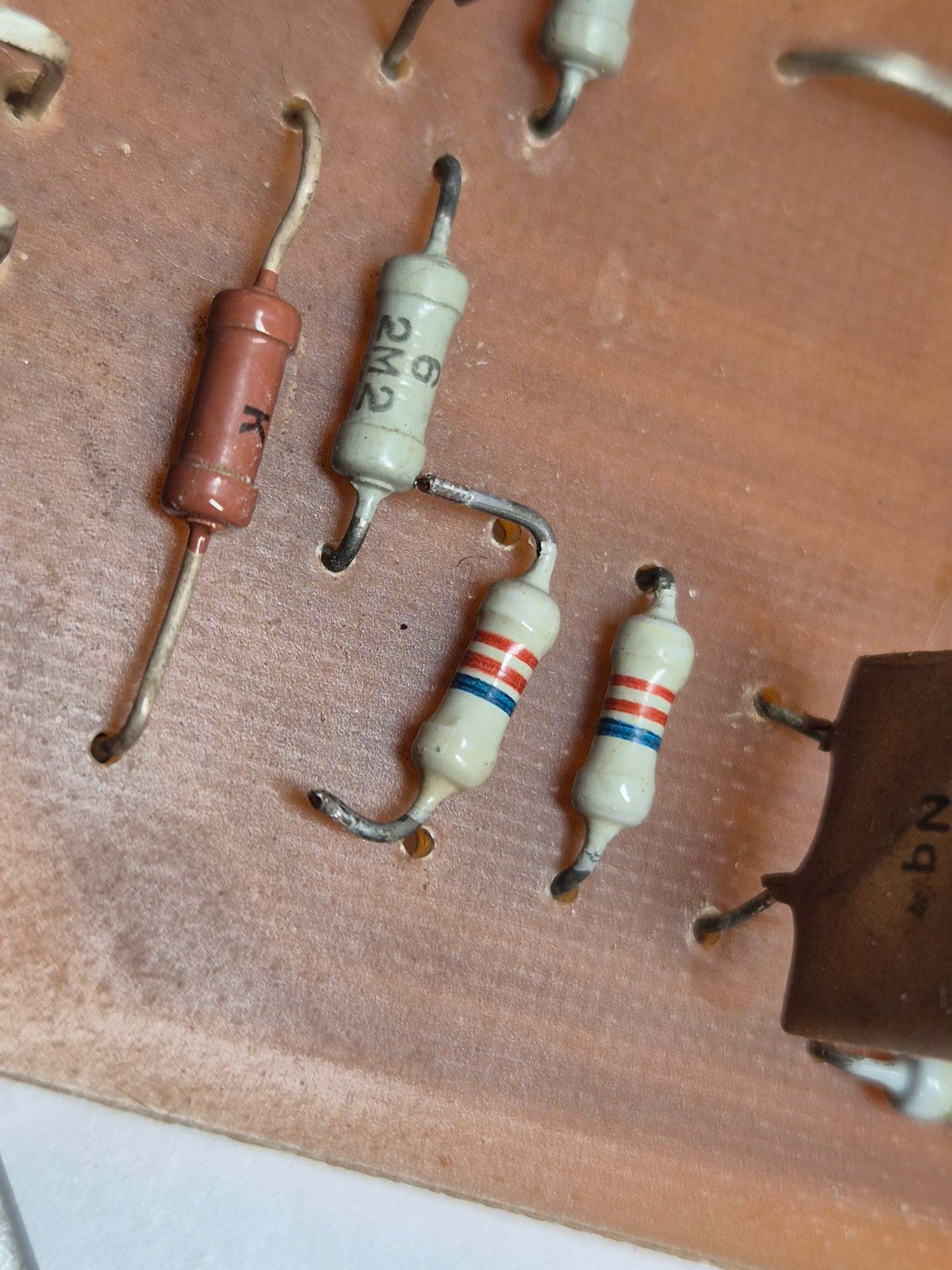

PříspěvekZaslal: út září 09 2025, 12:20    Předmět: Citovat
Zdravim. Setkal se nekdo s odporem TR212 s vetsi hodnotou nez 1M5? Ja narazil na odpor co vzhledove vypada jako TR212 je v toleranci 20% ale ma hodnotu 22M
 Velikost:  268.14 kB
 Zobrazeno:  12 krát
Příspěvky: 34379
PříspěvekZaslal: út září 09 2025, 12:29    Předmět: Citovat
A máš to i potvrzený změřením, nebo jen čteš proužky? On by to totiž mohl bejt i 8k2 ±0,25%, pokud by první proužek byl šedej a stářím vybledlej ...
oscilos
Založen: Nov 04, 2007
Příspěvky: 370
PříspěvekZaslal: út září 09 2025, 12:56    Předmět: Citovat
Potvrzeno merenim 20.5 mega i ve schematu jsou spravne uvedeny 2x 22M
