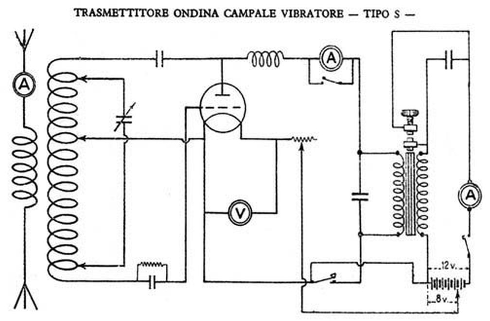

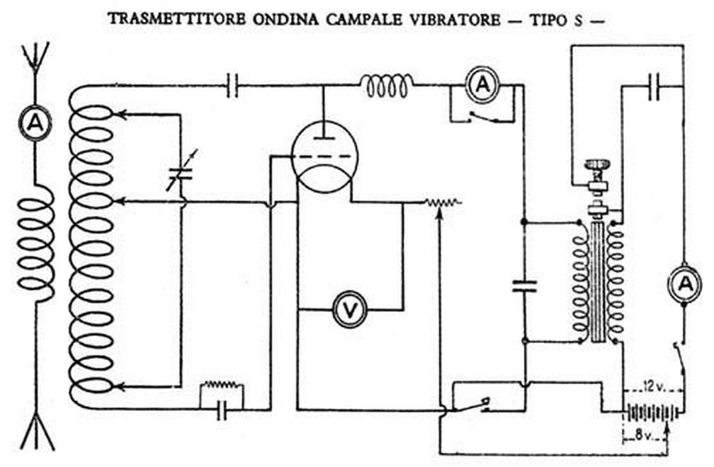

Kterej to byl ve schematu odpor, co Biagimu opravil Běhounek načmáráním tužkou na kus papíru? Biagi ten papír pak namotal na prasklej odpor. No a Nobile po zásluze Biagiho potrestal, že na to nepřišel sám. Co je na tom pravdy? Nebo jen filmový výmysl?
Příspěvky: 12509

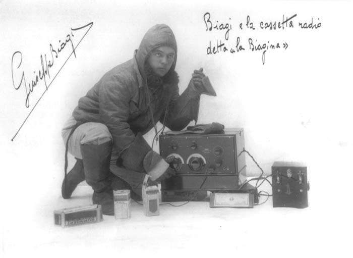

PříspěvekZaslal: po únor 22 2021, 10:06    Předmět: Citovat
Celeron napsal(a):
ve schématu je jen jeden, který to mohl být . . .
ale nejspíš to bylo trochu jinak . . .

Nebyl to odpor, ale kondenzátor, opravený papírem a staniolem od čokolády. V Holicích k tomu byly zajímavý přednášky. Např. ví někdo, jak měřili výšku, ve které se nachází vzducholoď?

A ty tomu věříš, že namotání počmáranýho papíru na odpor zafunguje?
Teď jsem načmáral na kus papíru verzatilkou HB obdélník 4 x 1 cm. PU182 ukazovala na ty 4 cm kolem 50M. Trochu to kolísalo s místem doteku hrotů. Ať jsem čmáral vrstev na sebe kolik jsem chtěl, moc se to neměnilo. Asi ty horní obrušují ty spodní vrstvy a uhlík jen práší. Na mřížku by bylo potřeba max jednotky mega.

Počmáranej papír závisí na měkkosti tužky, v legendárním "Šolimovi" se řeší naopak moc nízký odpor pro použití jako potenciometr pro germaniový vstup.
ok1hga napsal(a):
tam si naopak pletou diamant s uhlíkem (nebo bloudí v překladu) a ta zmínka o teplotě se vztahuje asi na žhavicí reostat.
Jak to bylo nikdo nezjistí, pokud teda není někde v muzeu ten autentický Hartley.

Přečetl jsem Běhounkovu knížku nejmíň 2x.
Co to měli v Italii za akumulátory, že to vydrželo polovybitý v takových mrazech? NiFe?
V elektronkových zapojeních je na mnoha místech dost fuk, jestli má odpor 500k či 800k, zatížení je nula nula prd, tolerance 20-30% byly tehdy běžný.
Mohlo to klidně fungovat a po několika opakováních se mohli i trefit.
I sériovka suprů v Tesle, na začátku 60.let 20. století používala na mnoha místech odpory 20% a na "kritičtějších" 13% - viz rozpisky materiálu třeba na 527A, 528A a podobné.
V mnoha starších zařízeních uhnou odpory velkých hodnot třeba o 50% a furt to "nějak chodí", většinou se to ani nepozná. Nejde-li zrovna o katodový odpor koncovky, co určuje předpětí, že..
