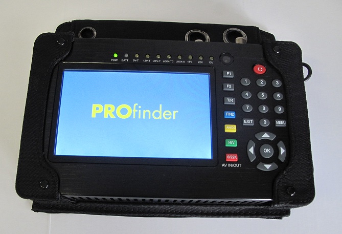

Ahojte. Neviem nájsť šématko tohto meracieho prístroja TV signálu. Finder sa začal najskôr správať tak, že bol problém ho niekedy zapnúť, až to prišlo do štádia, že nejde zapnúť vôbec. Má to v sebe asi viac zdrojov, dalo by sa na to prísť aj bez dokumentácie, ale schéma by mi ušetrila čas.
Ak náhodou niekto objaví a podelí sa, budem vďačný.

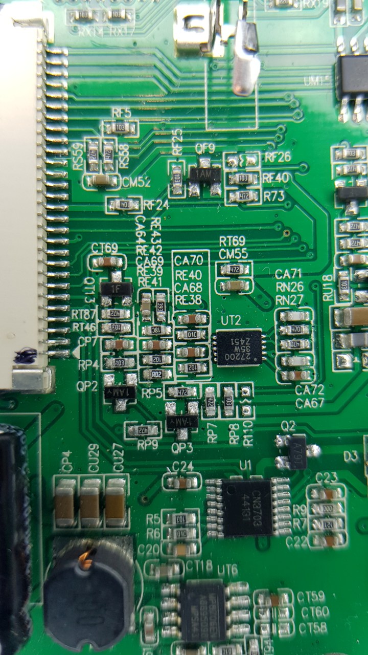

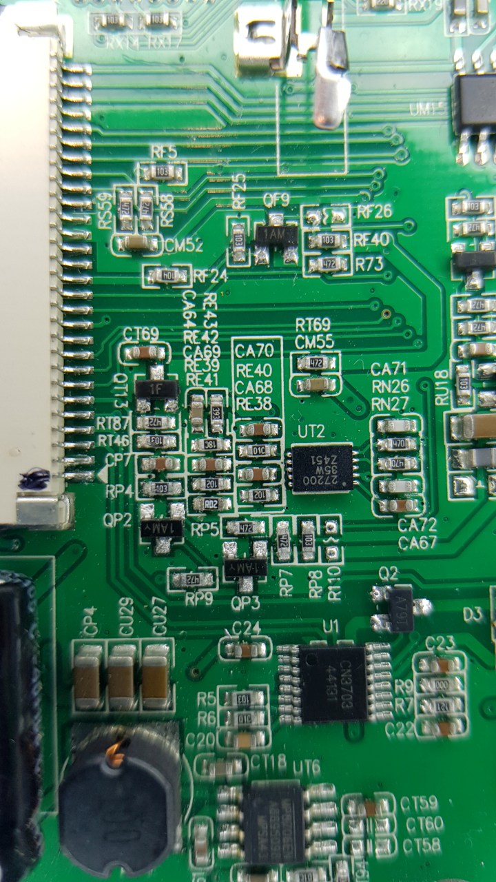

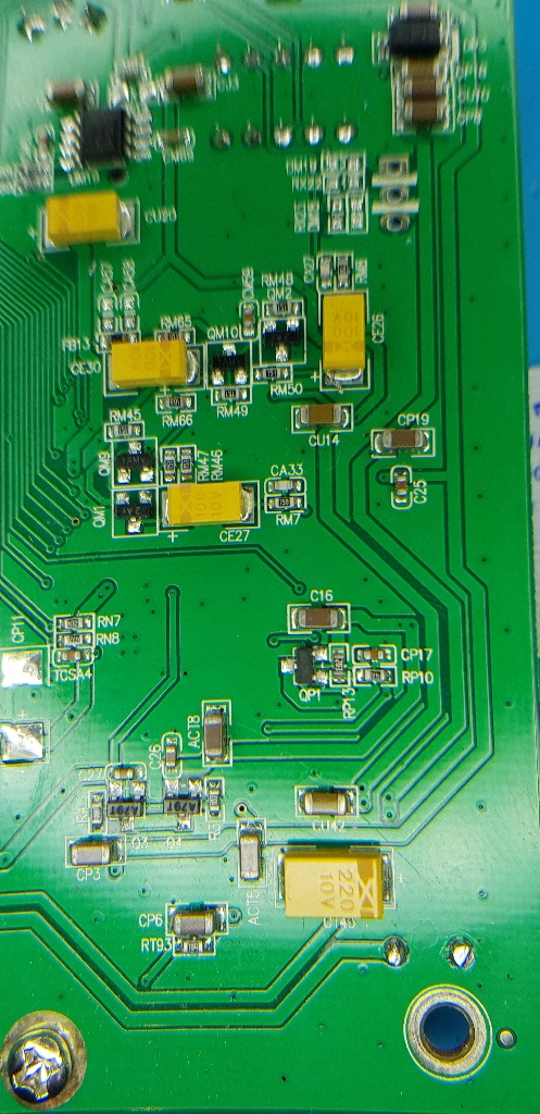

Klávesnica je OK.Z tlaíčtka power po jeho zatlačení ide kladné napätie z jednej dosky do spínacieho obvodu napájania na druhú dosku. Trochu sa to moce z jednej strany DPS na druhú, ak bude treba, rozkreslím si to.

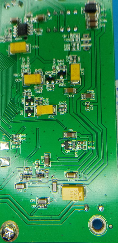

Keď som to rozobral, vysypali sa odtiaľ malinké mikrokúsky cínu. Vysledoval som pokadiaľ sa až dostane napájanie a skončilo to na jednom SMD mosfete - na fotke označený QP1. Na hradle mal + z batérií. Keď som mu hradlo uzemnil cez 1k rezistor, finder sa zapol. Keď som meral tie rezistory okolo, nenameral som nič, čo by zodpovedalo na nich vyznačeným hodnotám. Tak som ich prebehol olovnatou pájkou a už to funguje ako má. Teda zatiaľ. Ten cínový mor či čo to je, sa mi vôbec nepáči.

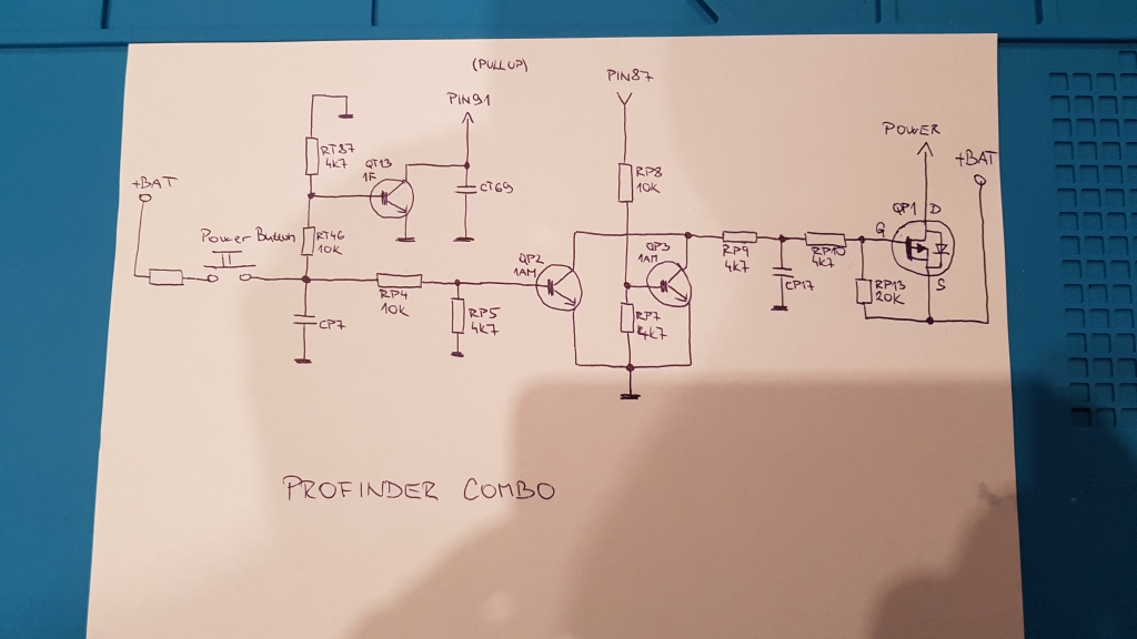

Tak sa mi to vrátilo po pol roku s tou istou závadou. Teraz pre zmenu mosfet QP1 už nespínal vôbec. Jeho gate sa správal zaujímavo - voči source mal vždy úbytok ako dióda. V testeri súčiastok sa javil nie ako mosfet, ale ako bipolar s diódou medzi C - E. Ak som spojil na DPS source s drainom, zariadenie sa zaplo. Tak som objednal mosfet. Po jeho výmene, finder bol zapnutý (mosfet otvorený), len ak som držal power tlačítko. Po jeho pustení sa ihneď vypol (mosfet sa zatvoril). Tak som si teda konečne rozkreslil schému a s ňou to už bola brnkačka Very Happy
Po zatlačení power tlačítka sa otvorí QP2, uzemní gate mosfetu, ten sa otvorí a privedie napájanie na procesorovú dosku. Okrem toho sa otvorí QT13 a uzemní PIN91 na konektore procesorovej dosky, ktorý je inak po privedení napájania na procesorovú dosku držaný pullup rezistorom na 3,3V. Ak to trvá viac ako sekundu, procák privedie trvalé 3,3V na PIN87, otvorí QP3 a ten následne drží otvorený mosfet QP1. No a bol tam studeňák na RP8 - QP3 nefungoval.
Po znovu zatlačení a držaní power tlačítka, zas sa otovrí QT13 a uzemní PULLUP na PINe91, do dvoch sekúnd procák vypne displej a zruší 3,3V na PIN87, zavrie QP3 a po pustení tlačítka sa zavrie aj QP2, tým sa cez RP13 dostane kladné napätie na GATE, zavrie sa QP1, zhasnú LED diódy zdrojov a celý finder sa vypne.
Tak ak nááhodou bude niekto tápať na tomto zariadení, možno mu to uľahčí nákres.
p.s.:mosfet tranzistor QP1 má označenie A19TF. Dal som tam AO3401A z avelmaku. Čínsky A79T (AO3407) z ali vydržal vždy len jedno zapnutie a ostal vyskratovaný. Možno nedostatočné napätie na gate a nedokonale otvorenie. alebo ochudobnený pajc súčiastky, neviem, nezisťoval som.
