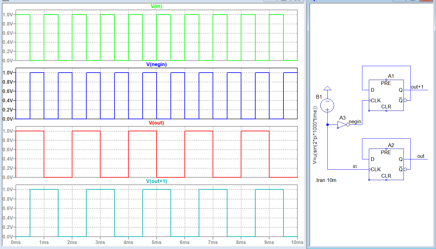

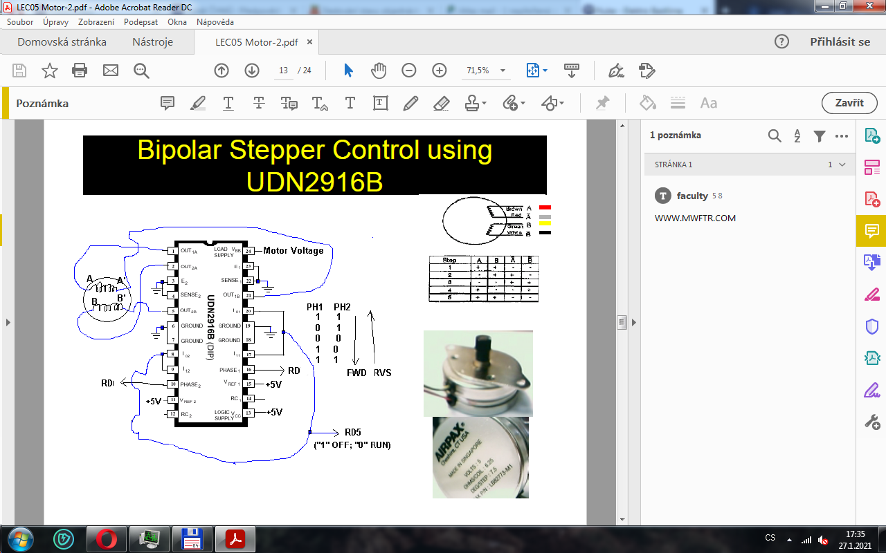

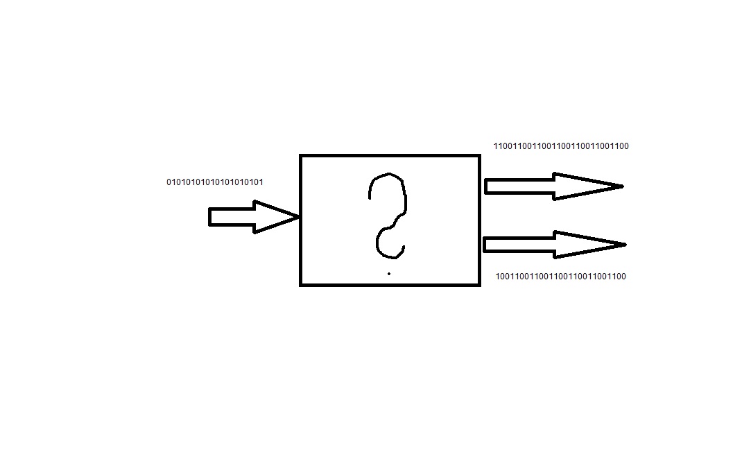

Zdravím
poradí mi někdo schema, nejlépe z diskretních součástek, aby dělalo to co je na obrázku ? Je to k řízení motoru PH1 PH2.

Ono je to zřejmější, když si nakteslíš průběh.
Ten signál vpravo nahoře dostaneš děličkou dvěmi a ten dole když horní a vstupní XORuješ.

Možno takto:

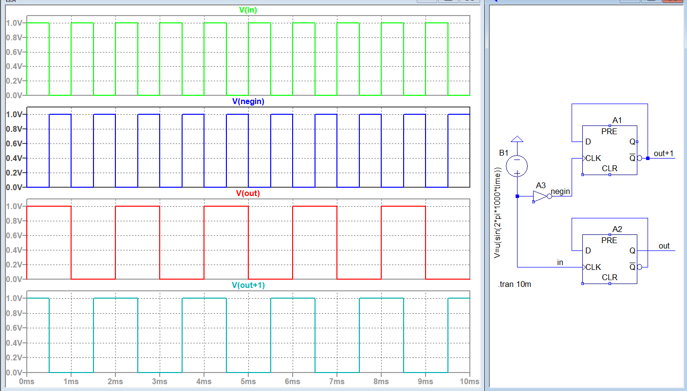

Respektive takto:

Bernard
Založen: May 27, 2005
Příspěvky: 3655
PříspěvekZaslal: st leden 27 2021, 17:48    Předmět: Citovat
Předpokládám, že otázka se týká zdroje B1. Je to "behaviorální" zdroj napětí, kterého výstup určuje nějaká funkce. LTspice poskytuje tzv. jednotkovou (unit) funkci u(x), která dává hodnotu 1, pokud x>0, jinak hodnotu 0. V daném případu je výstupem funkce V=u(sin(2πf·t)) obdélníkový průběh, který coby hodiny pohání ty klopáky.

Příspěvky: 2309
PříspěvekZaslal: st leden 27 2021, 19:26    Předmět: Citovat
Bernard napsal(a):
Ne, zdroj B1 je proměnný kmitočet, řídí rychlost otáčení motorku.

Příspěvky: 2309
PříspěvekZaslal: st leden 27 2021, 20:58    Předmět: Citovat
No mně to připadne, že dva brouci vpravo dělají to co ten jeden co je na mém obrázku nahoře. A vzhledem k tomu, že potřebuju jen jeden směr a proměnnou rychlost chci použít požadovanou funkci. A to co popsal Bernard je zdá se přesně ono, dík.
Ještě dotaz - jakého brouka použít? Našel jsem 7474, to by mohl být on.

V současnosti je to celé zavřené v úhledné krabičce:
Leadshine M415B
Leadshine 3ND583
A ty lepší nepouští na vinutí obdélník (což je prasárna), ale ze schůdků vyskládanou sonusoidu.

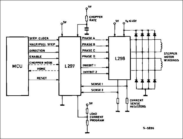

procesor
Založen: Oct 02, 2009
Příspěvky: 5286
Bydliště: PO
PříspěvekZaslal: ne leden 31 2021, 20:58    Předmět: Citovat
jardafiala napsal(a):
No mně to připadne, že dva brouci vpravo dělají to co ten jeden co je na mém obrázku nahoře.....
"No nedelá to isté"... v tom 297 je tá logika čo hľadáš Wink
