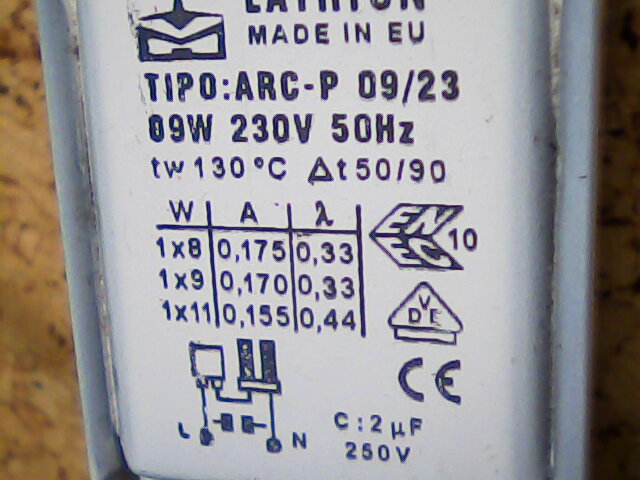

Jednopaticové zářivky řady DZ 7, 9 a 11, jsou určeny pro sériové zapojení s tlumivkou. Zapojení a parametry máte na fotografii.
Na tlumivce z fotografie jsem naměřil:
indukčnost 2,45 H
ss odpor vinutí 120 Ω
Na zářivce DZ11, při jejím jmenovitém výkonu 11 W a předepsaném pracovním proudu 155 mA, bude úbytek napětí 71 (až 75) V. Tyto provozní parametry zářivky bude třeba dodržet.
Tlumivka PN65003, na jádře EI 12x17 se vzduchovou mezerou, je určena do vyhlazovacích filtrů ss zdrojů, pro proudové zatížení do 50 mA. Požadované provozní parametry zářivky, proto nemusí být dodrženy, případně můžou být tlumivky přetíženy jak proudově, tak i napěťovými špičkami při startu zářivky.
 Velikost:  72.88 kB
 Zobrazeno:  223 krát

Ja som na tej tlmivke nameral 4H. Je na jadre z kovových plechov a plášťové prevedenie. Vyzerá ako malý trafáčik. Ak origo má 2,75H, tak tie dve paralelne by mali mať trochu menej. A žiarivka, čo svietila za elektronikou, tu už nechce. Nu odložím ju a nechám pocvičiť ďalšie v poradí. Je možné, že nová lampa bude taká istá. Ak potom ešte bude v predaji. Tlmivky hrejú zľahka, vyzerá to v pohode. Ale rád by som vedel, čo znamená tých uvedených 6V.
Ďakujem za zmeranie tej tlmivky. Napätia mne vyšli podobne, len vtedy som to mal cez 40W žiarovku. Ale pamätaj, že na žiarivke nie je sínus, čo znamená chybu merania.
