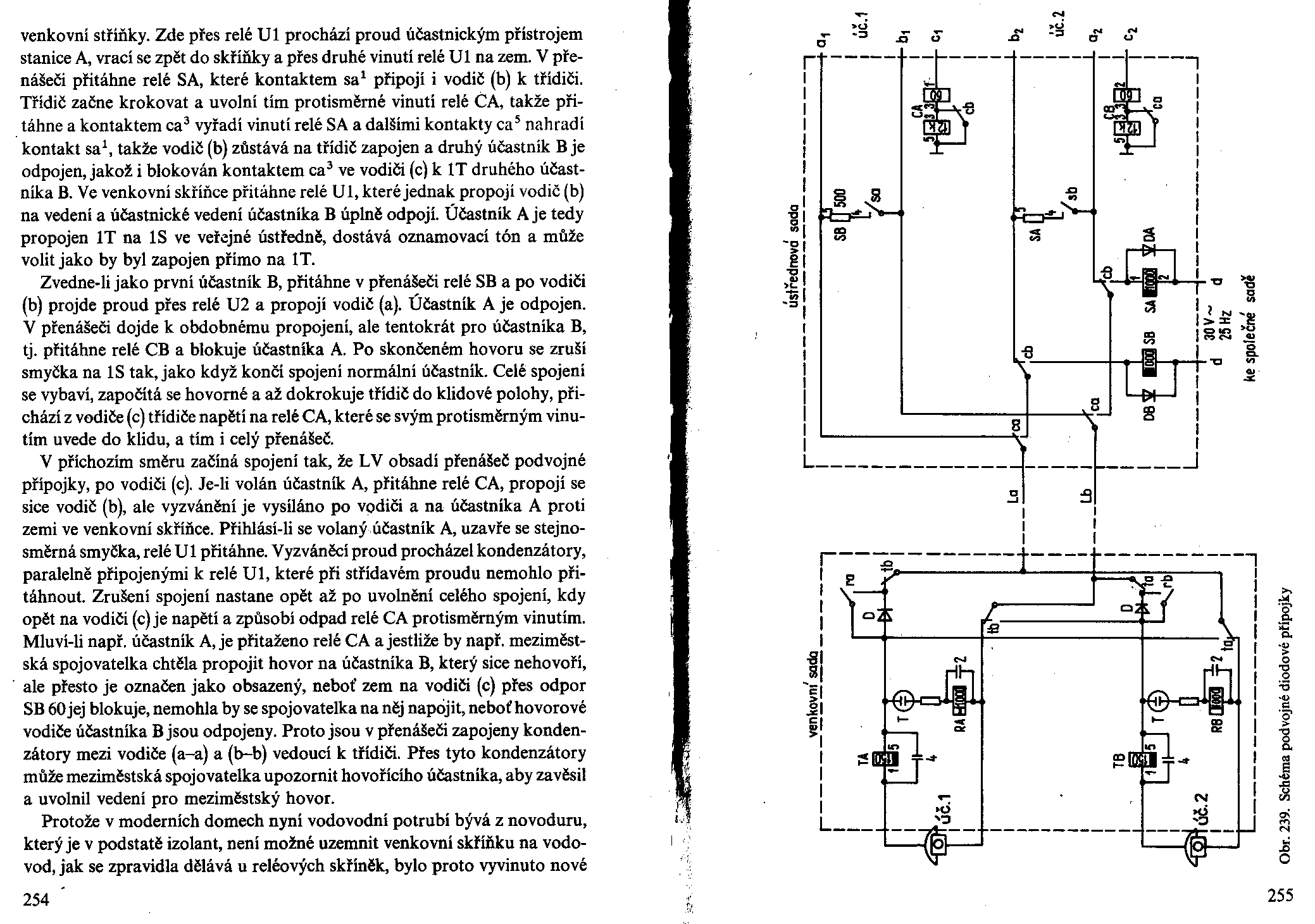

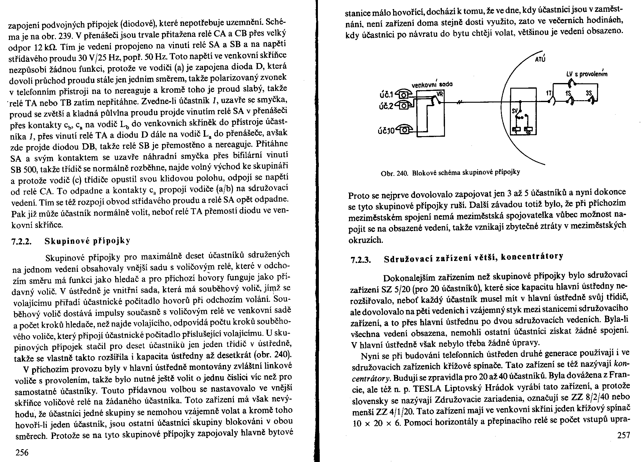

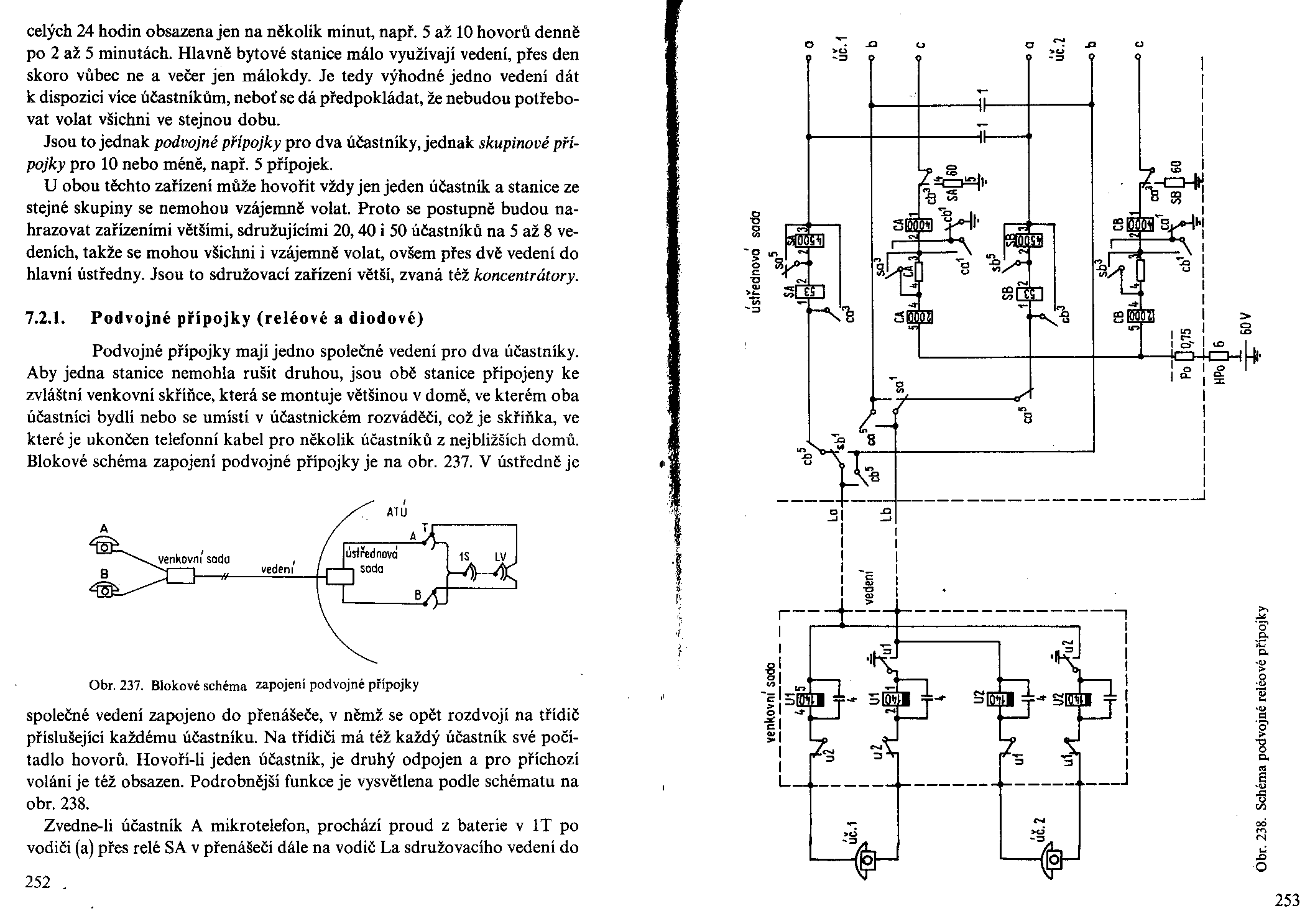

Něco jsem našel v knížce
Sdělovací technika po vedeních - Němeček, Kondrys
