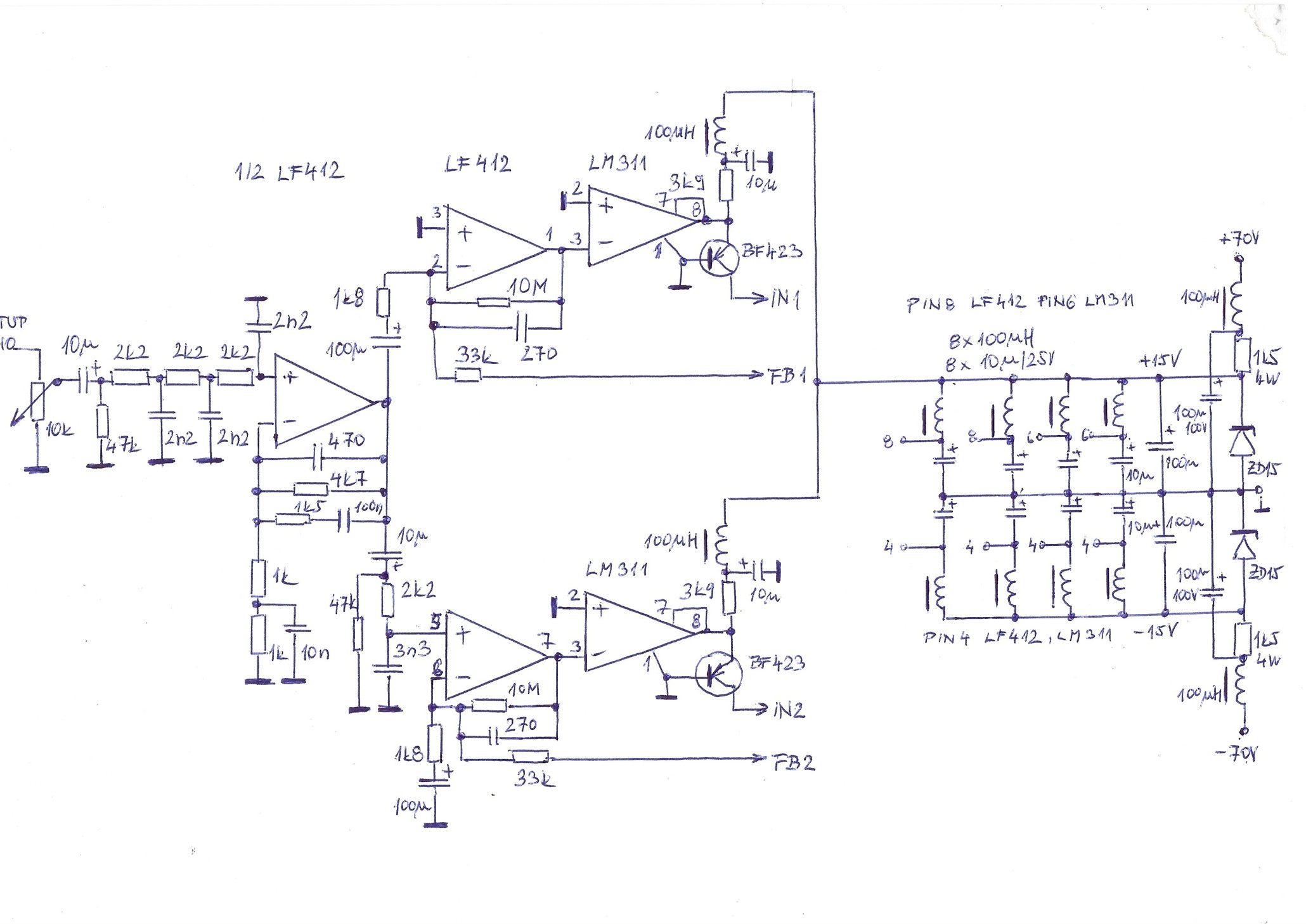

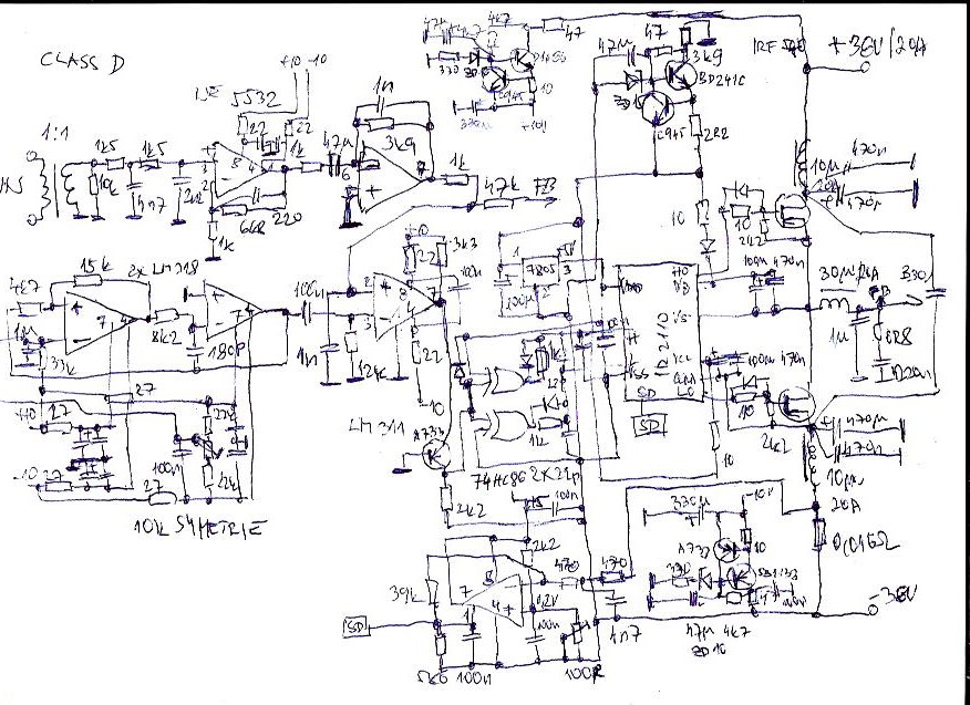

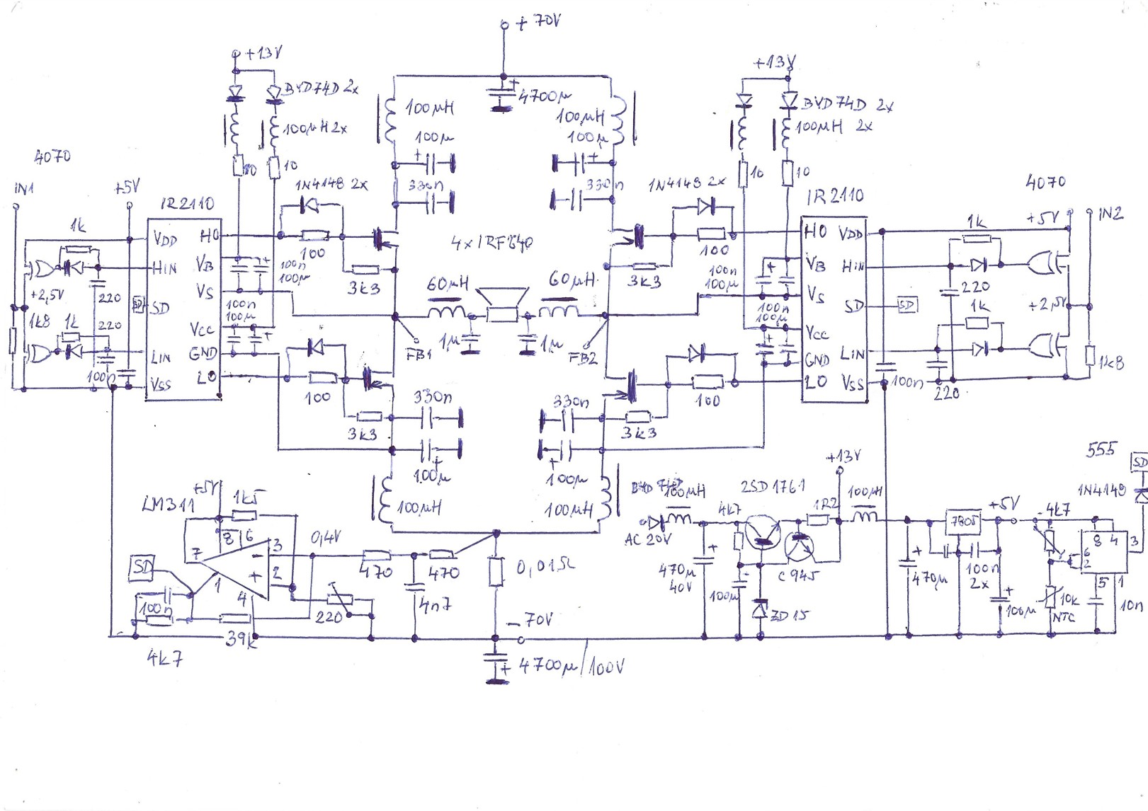

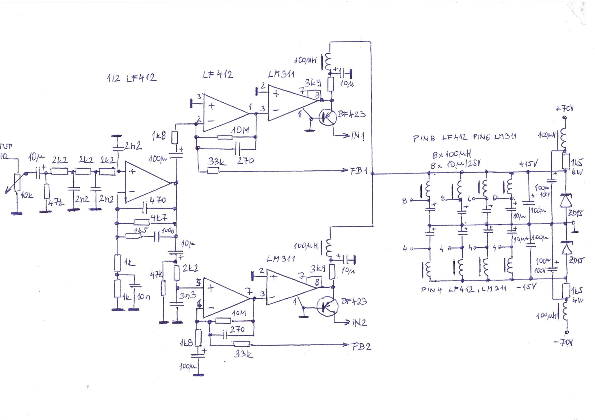

Jedná se o výkonový oscilátor pravoúhlého průběhu s amplitudou 138V na 360kHz s pulzně šířkovou modulací zapojený do můstku ze šuplíkových součástek.
Zapojení obsahuje nadproudovou a tepelnou ochranu, je možné využít i jako PWM regulátor otáček umožňující brzdění a změnu směru chodu motoru.
První operák je předzesilovač, druhý operák je invertující integrátor, který je spolu s invertujícím komparátorem součástí zpětné vazby, třetí je integrátor druhé poloviny mostu
Hradla 4030 tvoří deadtime generátor 70ns, následuje výkonová část s budiči IR2110 a spínacími mosfety IRF 640, které jsou po třech paralelně.
Výstupní indukčnosti 60uH tvoří dvě trafa EI 40 se vzduchovou mezerou 3 mm ze zdrojů PC, obě celé sekundární vinutí zapojené do série ( každé má se vzduchovou mezerou indukčnost 30uH )
signálová část (je na stejné destičce s výkonovými obvody)

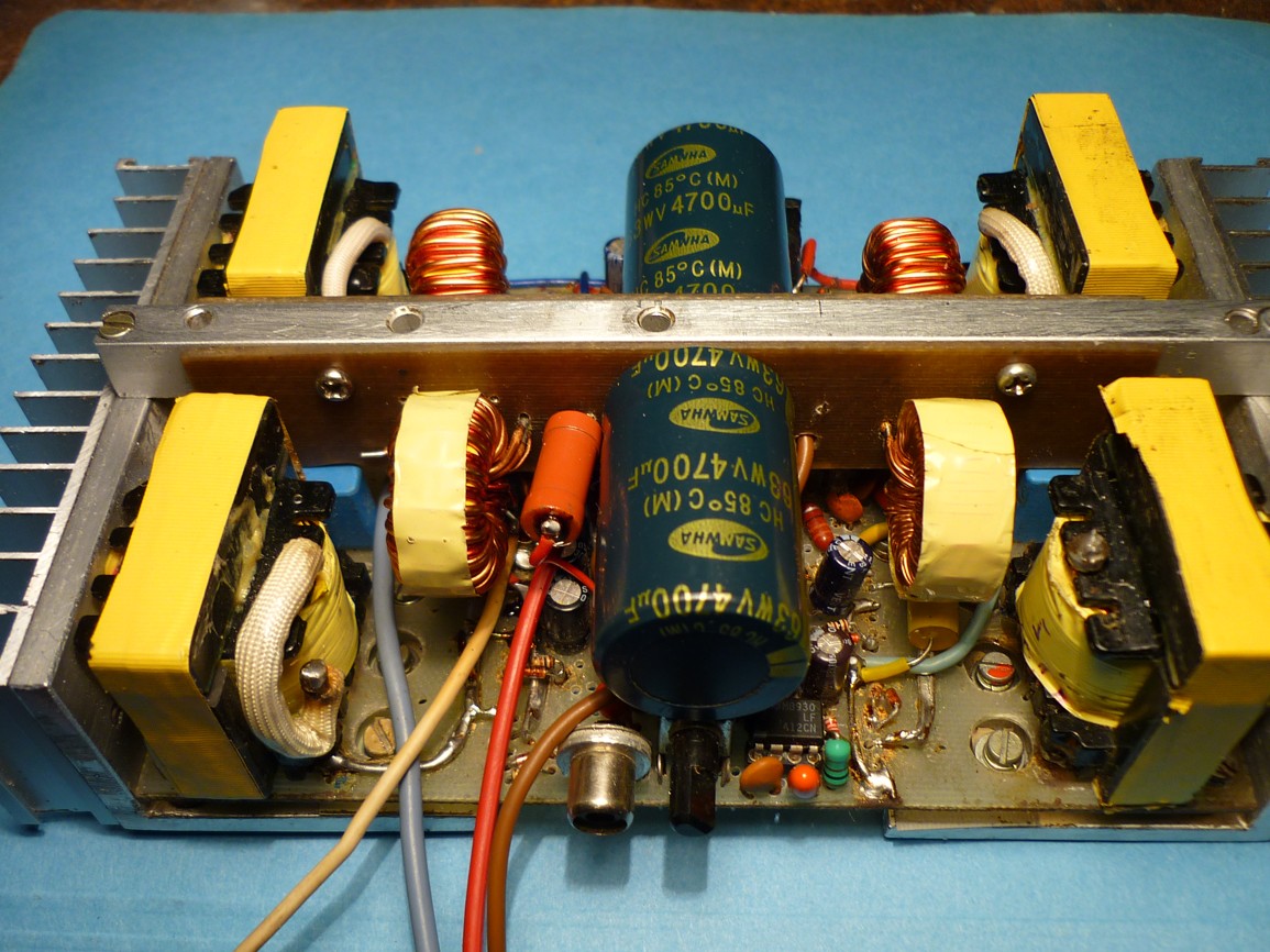

Hotový bastl, hmotnost 1.1kg

termit256
Založen: Dec 06, 2007
Příspěvky: 10335
PříspěvekZaslal: st září 30 2020, 16:50    Předmět: Citovat
Ale pajeni zustalo pri starem Smile

To 2200 v názvu fotek "Class-D-sampon-2200-vykonova-cast.jpg" je výkon ve W ? Pokud ano, čím to napájíš a do jaké zátěže to testuješ ?
sinclair
Založen: Feb 02, 2005
Příspěvky: 9923
Bydliště: Luhačovice
PříspěvekZaslal: st září 30 2020, 17:02    Předmět: Citovat
Však to píše v názvu vlákna, 2.2kW. Je to přeci výkonový spínač, tak zdroj ±70V/3kW je brnkačka, bez srandy.
Dva toroidy po 3,5kVA z Tronicu mi ještě zůstaly, z pokusů se zapojením SpeakerDeflorator© Very Happy
Bojím se, že tech 4,7G bude málo. Pumping effect je u těchto výkonných potvor hrozný, trhá to membrány, škube motorama.

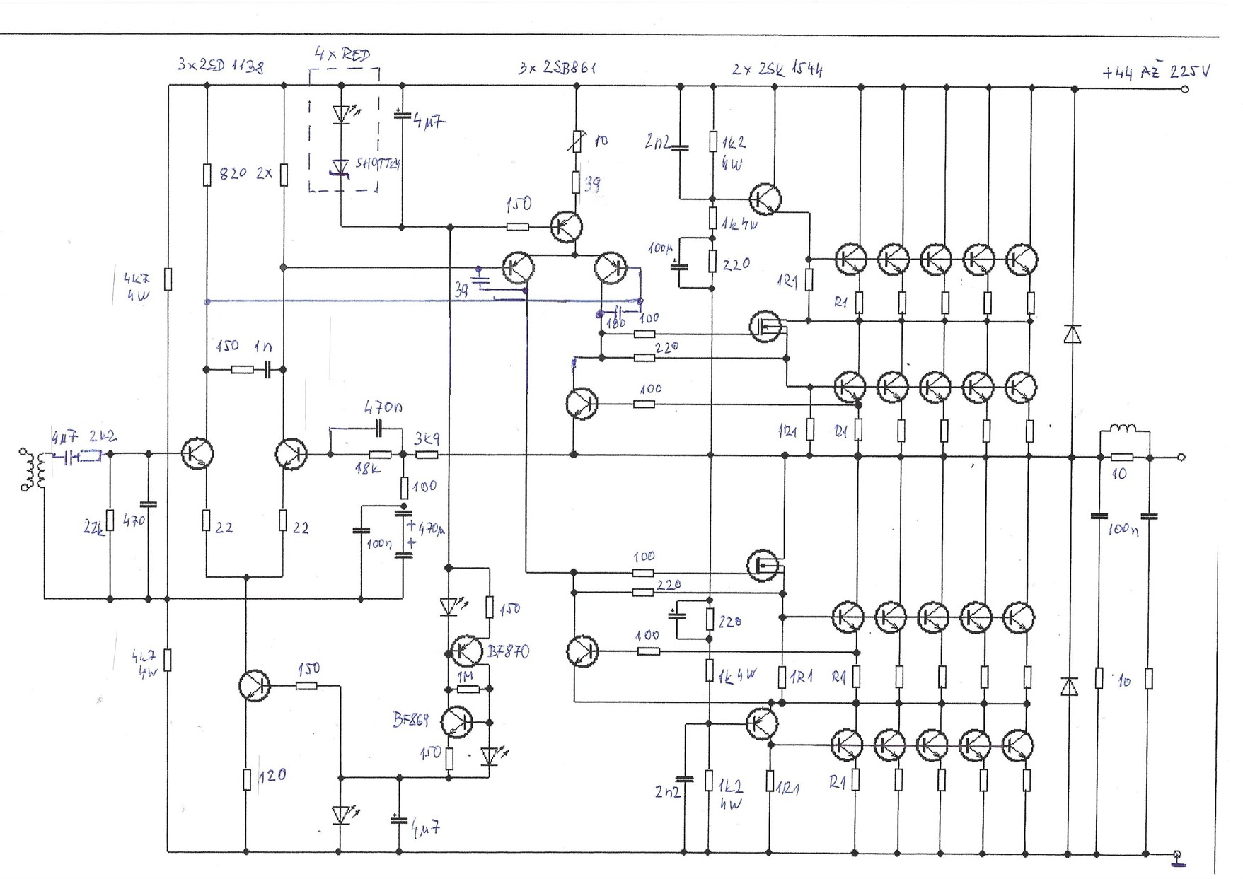

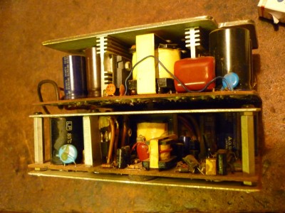

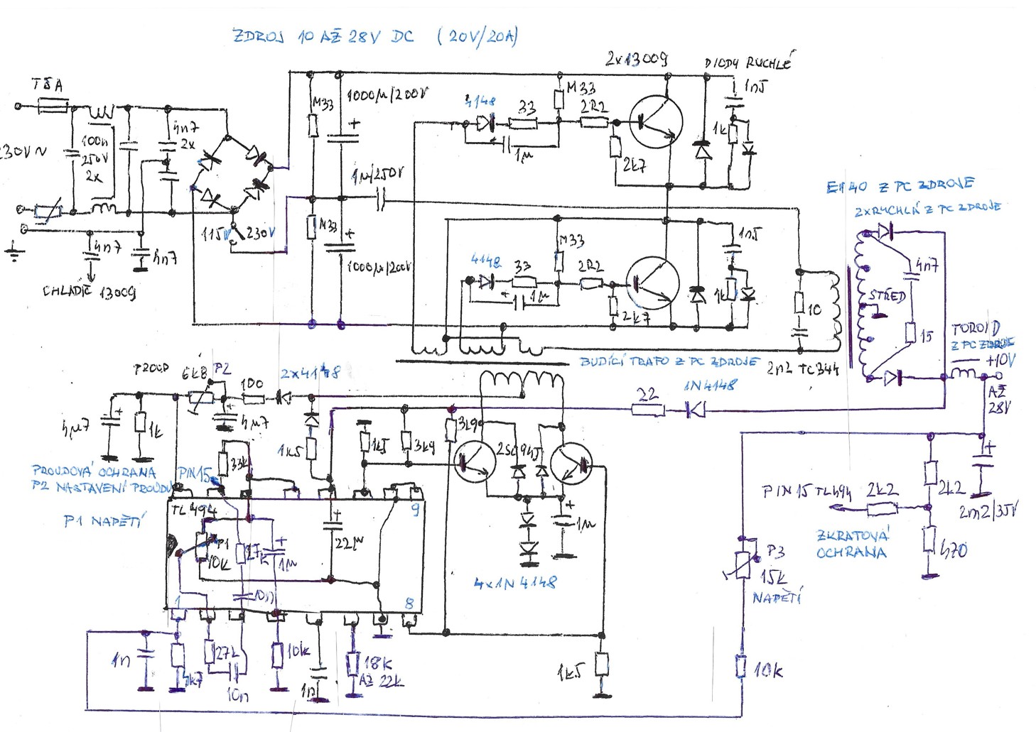

sinclair, ano, leží to tady, jsou tam KD503 serioparalelně, kvazikomplementár a buzení jsou IRF 640, ale už to dneska nemá cenu, tohle je mnohem jednodušší, na celý zesilovač je potřeba 10 PC zdrojů, z toho 4 na součástky pro zesilovač a 6 v sérii jako zdroje.
Zapojení zdroje je tady, je jich 6 v sérii, každý má 22V.
Trafa v těch zdrojích jsou zdvojené paralelně.
spínaný zdroj ( upravený PC 400W )
 Velikost:  287.22 kB
 Zobrazeno:  182 krát
22V + 22V / 20A
 Velikost:  41.08 kB
 Zobrazeno:  126 krát

PříspěvekZaslal: čt říjen 01 2020, 14:21    Předmět: Citovat
sinclair- PNP tranzistory druhého dif jsou na společném chladiči, který je oddělený od chladiče s mosfety + KD503 ( mají rozdílnou ztrátu a topí )
Tranzistory prvního dif jsou taky spolu na chladícím křidélku.
Všechny červené LED jsou GaAs
Exotická sériová kombinace červené LED a Shottky je spolu na chladiči blízko mosfetů + KD503 ( nutné, klidový proud 50mA, napětí na Ugs=3.63V )
Trimrem 10R u druhého dif se nastavuje klidový proud.
Horní a spodní budiče jsou Darlingtony.
Místo zdroje konstantního proudu pro reference zdrojů konstantních proudů může být jenom odpor cca 15k 4W , tak, aby jím teklo cca 5mA.
Trafo 1 : 1 na vstupu je plechové z modemu.
Je to zapojené do můstku a napájené z nesymetrického zdroje, proto na výstupu není kondenzátor ( 10 upravených PC zdrojů v sérii s proudovou a zkratovou ochranou) stejných, jako u toho Déčka.
Změnou jednoho z odporů 22R v emitorech prvního dif se nastaví 0V na výstupu proti sobě.

sinclair
Příspěvky: 9923
PříspěvekZaslal: čt říjen 01 2020, 14:36    Předmět: Citovat
Pěkný, díky moc.
A je nutný těmi diferáky prohánět až takový proudy? To je kvůli linearitě použitých tranzistorů?
Pro napěťově netříděný KD503 připadá v úvahu jen max. ±80V, nebo 160V.
Pět kaskád tam máš kvůli tomu můstku - aby i můstek chodil do nízkých impedancí?
Mám svářečky podobné koncepce rád, ale není 5 kaskád, pro 4R tohoto jednoho bloku zbytečně moc? Very Happy
Ale jinak klobouk dolů, ten budič a Rbe 1R1, to je dost peklo Very Happy Pak vlastně může Uceo i netříděných KD503 letět k těm katalogovým 90V.
samponek
Založen: May 11, 2015
Příspěvky: 3907
PříspěvekZaslal: čt říjen 01 2020, 14:54    Předmět: Citovat
1R1 je tam kvůli tomu, aby se KD502 (KD503) nemusely až tak choulostivě vybírat na Uce0, přestože jsem použil vybrané na Uce0=120V.
Mosfety 2SK1544 jsem použil z horizontálu Eizo, ale hraje to s jakýmikoli spínacími mosfety IRF640, IRF840.
Proudy velké u dif jsou nutné kvůli těm mosfetům
Ve schématu je 5x KD503 paralelně, ve skutečnosti jsou po dvanácti KD606, což vyjde zhruba nastejno.
Je to brutalistní, těžká a veliká konstrukce, topící, Déčko o váze 1.1kg ji zcela nahradí a netopí.

sinclair
Příspěvky: 9923
PříspěvekZaslal: čt říjen 01 2020, 15:00    Předmět: Citovat
To sice jo, ale 2kW déčko je s 10-15m káblu taky slušný AM vysílač.
Někdy to velmi vadí, zvlášť, když to má spolupracovat s dalšími analogy.
Při tomto způsobu buzení by mělo stačit, nastavit těch cca 50mA jen budičem, ne?
