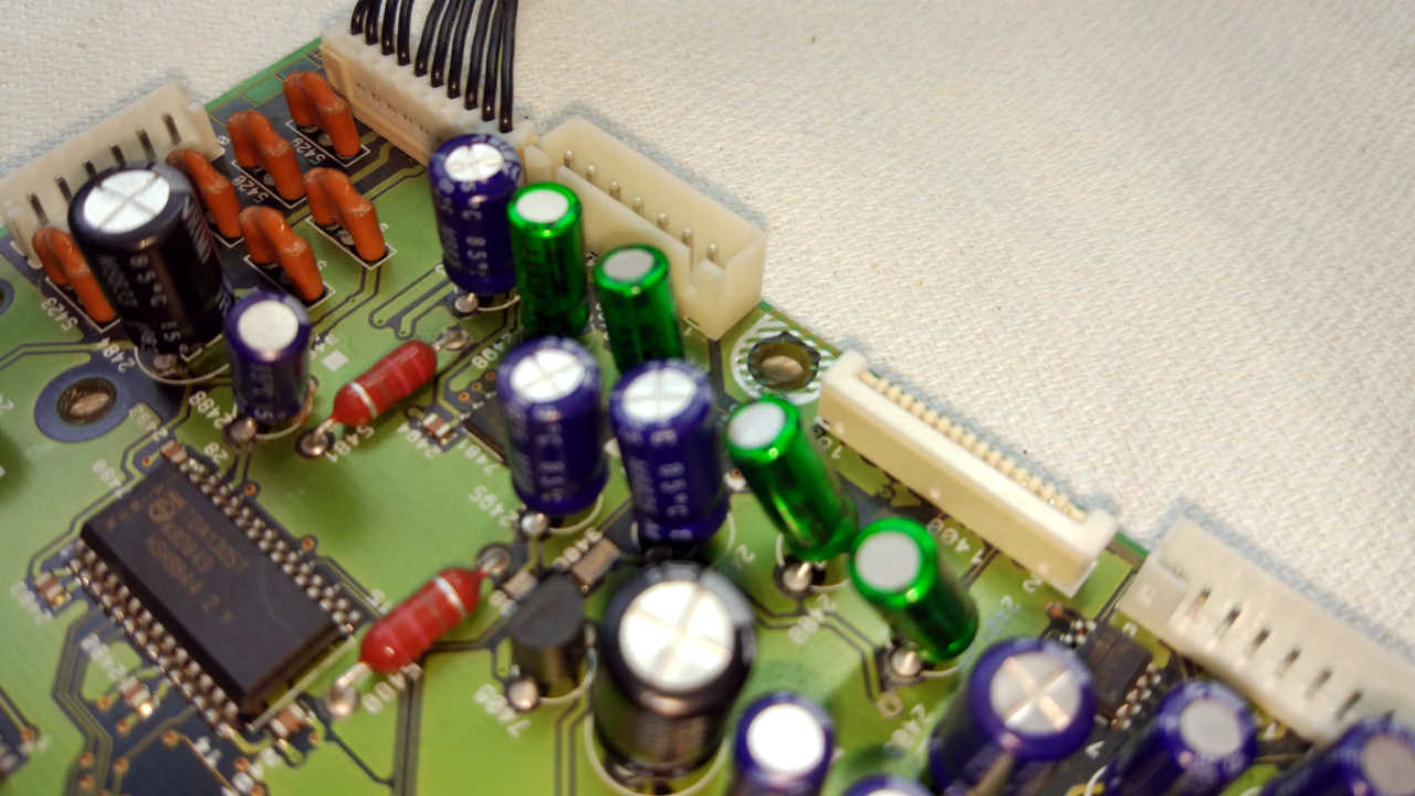

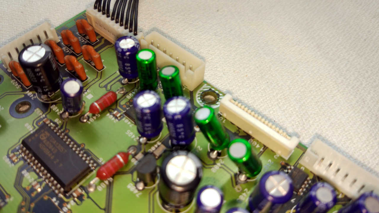

Ahoj,
880 má problémy dohrát lisované CD do konce (a to je vyčištěná čočka), ten druhý hraje dobře,ale CD přehrávačů mám doma 6ks, tak asi tak..
Kvalitní součástky...se hodí vždy.
Samotnému je mi to líto vyhodit, ječtě uvidím, objednal sem nějaká "audio" CD na ebay, dám tomu šanci.
