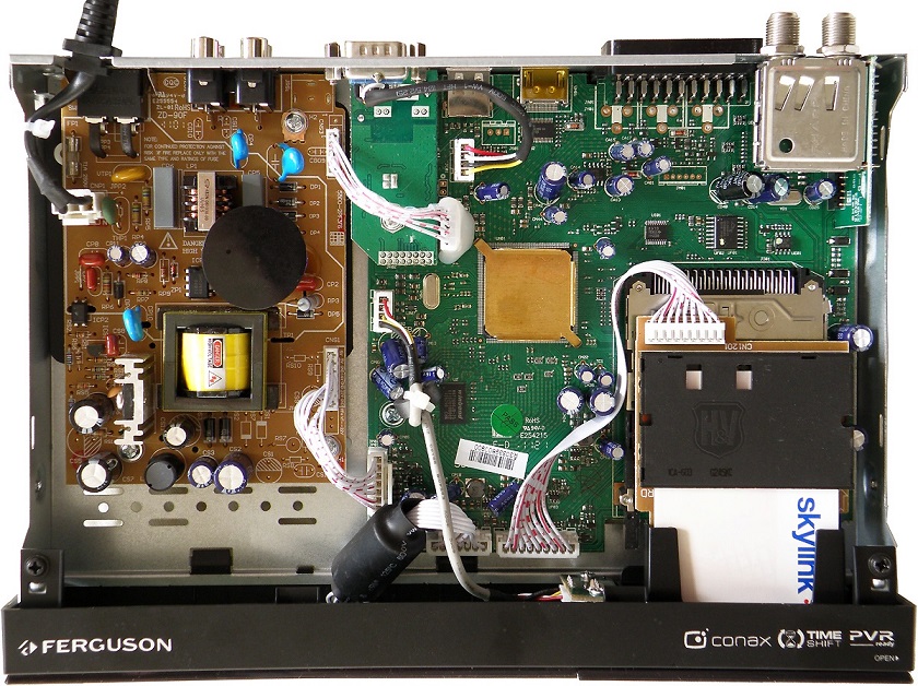

Začala se mi objevovat závada při zapínaní zadním vypinačem.Při zapnutí tak se mi na display na chvíli zobrazí ON pak to zmizí a za okamžik se to zobrazí znovu se zvukovým efektem který nedokážu popsat a nebo ten vypínač musím vypnou a zapnout znovu už to funguje v pořádku, dlužno podotknout že na noc to vypínám od prvopočátku a to je asi 8 let.Na netu jsem našel náhodou náhled dovnitř.To bude asi něco ve zdroji ? elektrolyt ? Embarassed díky

A prečo tie elektrolity nezmeraš Maš ich tam iba par. Aj zapojene ich zmeraš na esr.

Nejspíš, bude třeba místo klávesnice uchopit do ruky šroubovák. Dost možná nafoukance pak rovnou uvidíš. A taky by neškodilo pak ještě uchopit osciloskop a projít kondíky, jaké je na nich zvlnění. Nezřídka je třeba měnit i kondíky na hlavní desce, nejen ve zdroji.

Aspon ho otvor a pozri či nemaju kondenzatory vydutu vrchnu časť.

Konečně jsem si dodal odvahy a otevřel ho http://leteckaposta.cz/186631232 mám problémy s velikostí obrázku tak jsem to dam sem sice je espirace měsíc ale co se dá dělat.ještě k tomu vypadá to na ten největší kondík bohužel mě nenapadlo se podívat jaka je jeho hodnota protože je potečený asi elektrolytem nebo jak se to jmenuje,jinak při zapnutí odkritovaného (bez připojeného jediného káblu )tak to naběhlo v pohodě ale jak jsem ho do něho vše zapojil tak znovu se opakovala situace čili ON pak display zmizel po chvíli to naběhlo v pořádku

Kondenzator može byť kludne len zašpineni od lepidla.

Na elytu bude asi fixační hmota. To co posledně popisuješ je typická závada ztráty kapacity výstupních filtračních elytů nebo elytu pro 12V napájení primárního IO. Samotný zdroj naprázdno nastartuje ale nemá zásobu energie (dobré elyty) na start systému.

pomeraj kondenzatory esr testerom.

Vymen ten hlavny velky, co ma na sebe ten plastovy kruzok nalepeny.
