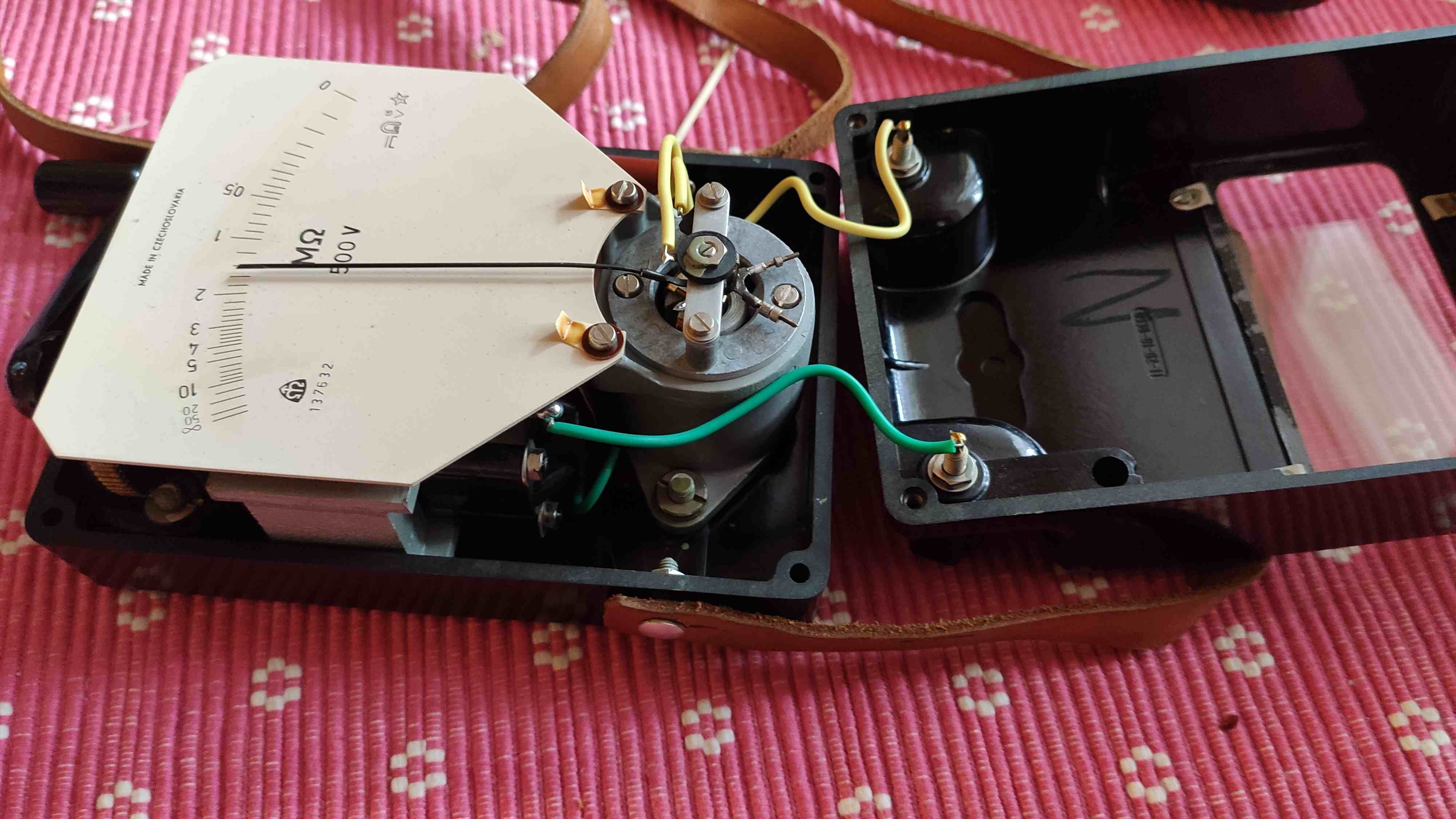

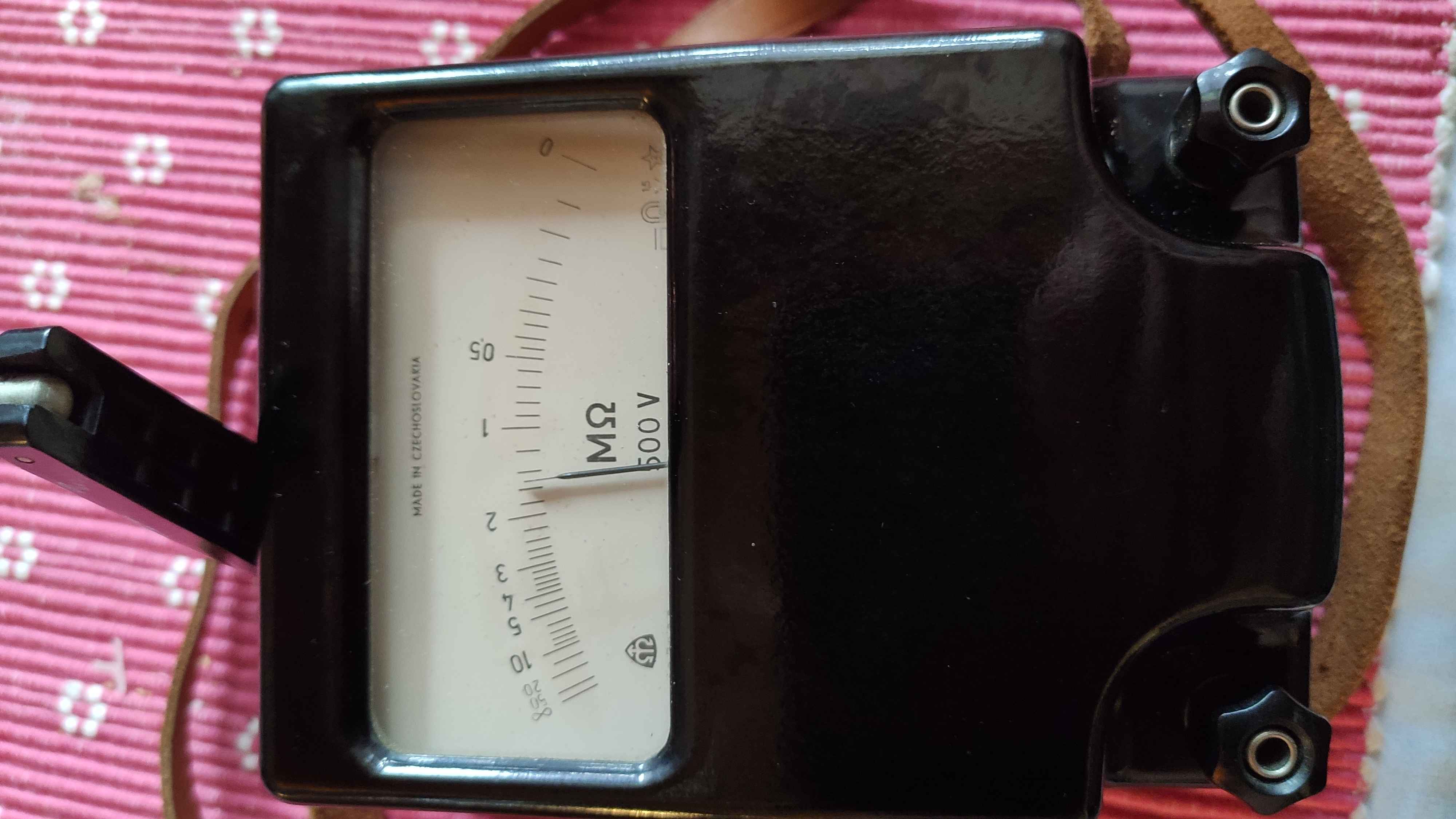

Ahoj, dostal jsem přístoj Metra Megmet 500V verzi.
Je jako nový, ani škrábanec, dokonce má i popruh a originální pouzdro. Ale jednu a to celkem podstatnou vadu má.
Kličkou nelze otočit ani o milimetr.
Když jsem jej vytáhnul z pouzdra, nasadil kličku a připojil voltmetr do 1KV, tak se k mému zděšení (radosti) na displeji ukazovaly hodnoty mezi 500V - 1.2KV i měřák ukazoval nekonečný odpor, takže funguje, ale když jsem zachvíli opět chtěl otočit, tak se mechanizmus po dvou-třech otočeních najednou zasekl. Nejde otočit ani milimetr vpřed.
Měřák jsem tedy otevřel ač velmi nerad, protože byl ještě zaplombovaný z továrny.
Na první pohled tu žádnou chybu nevidím, mechanizmus je čistý.
Bojím se jej více rozebrat, protože ten ohmmetr je extrémně jemný.

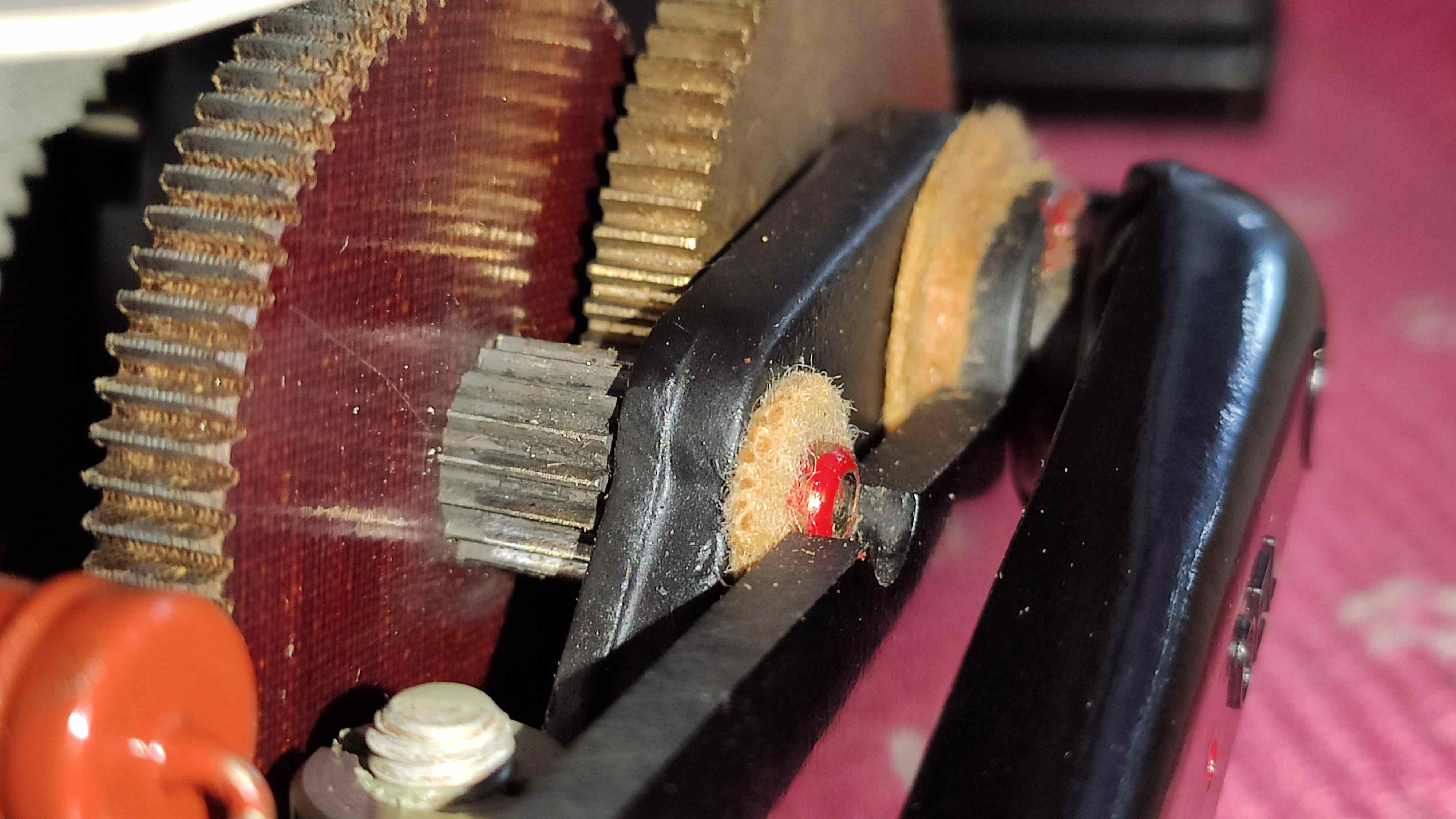

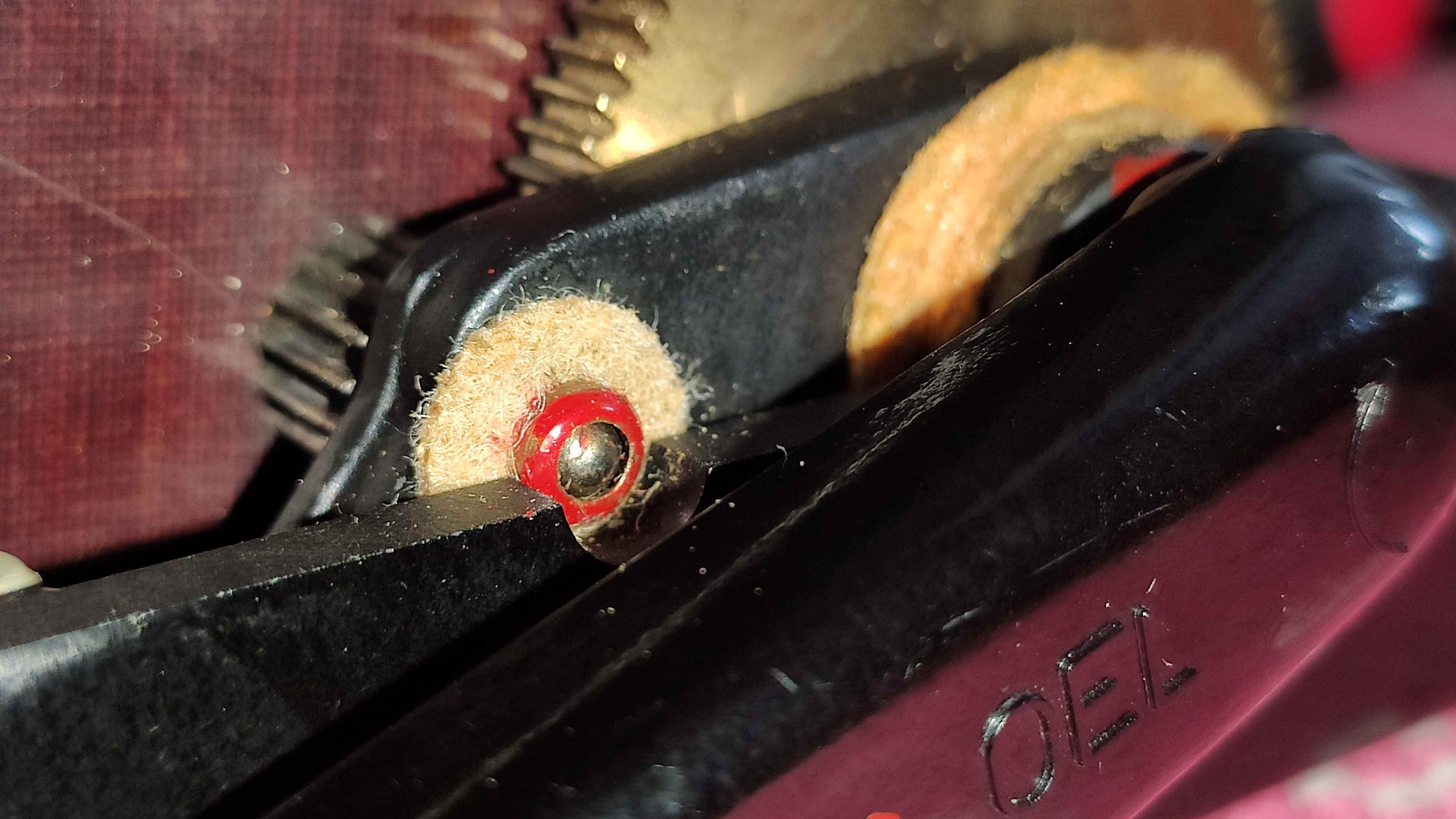

Je na něm ještě jedna věc, které nerozumím a to vedle kličky průřez natřený na červeno s kuličkou na pérku, která lze zatlačit, ale nepřišel jsem na její funkci.
Nemám manuál a nepodařilo se mi jej nikde dohledat.
Nevíte prosím co s tím, nebo nemáte někdo manuál?
Díky moc.

Achab
Založen: Nov 05, 2010
Příspěvky: 6089
Bydliště: okr. Vyškov
PříspěvekZaslal: so květen 23 2020, 14:34    Předmět: Citovat
Pouzdro s kuličkou je maznička. Ale většinou to nikdo nemazal a závadu nepamatuju.
vitcenek
Založen: Mar 08, 2019
Příspěvky: 161
PříspěvekZaslal: so květen 23 2020, 15:27    Předmět: Citovat
Díky moc.
To jsem tušil, ale nebyl jsem si jistý.
Zkusil jsem tam teda pořádně přes párátko nalít, pak jsem ještě jednu dírku na mazání našel pod kličkou a taky tam nalil.
Nic se nezměnilo, tak jsem ještě nalil přímo na kolečka, taky nic, zkusil jsem ještě protočit na sílu, bylo to dost na hraně, ale jak jsem pootočil o půl otáčky, tak to začalo jít, ještě jednou jsem všude přidal a už to jede jako po másle.
Ještě jednou díky moc.
Lojza1
Založen: Nov 23, 2021
Příspěvky: 505
Bydliště: Uh. Hradiště
PříspěvekZaslal: so listopad 23 2024, 1:18    Předmět: Citovat

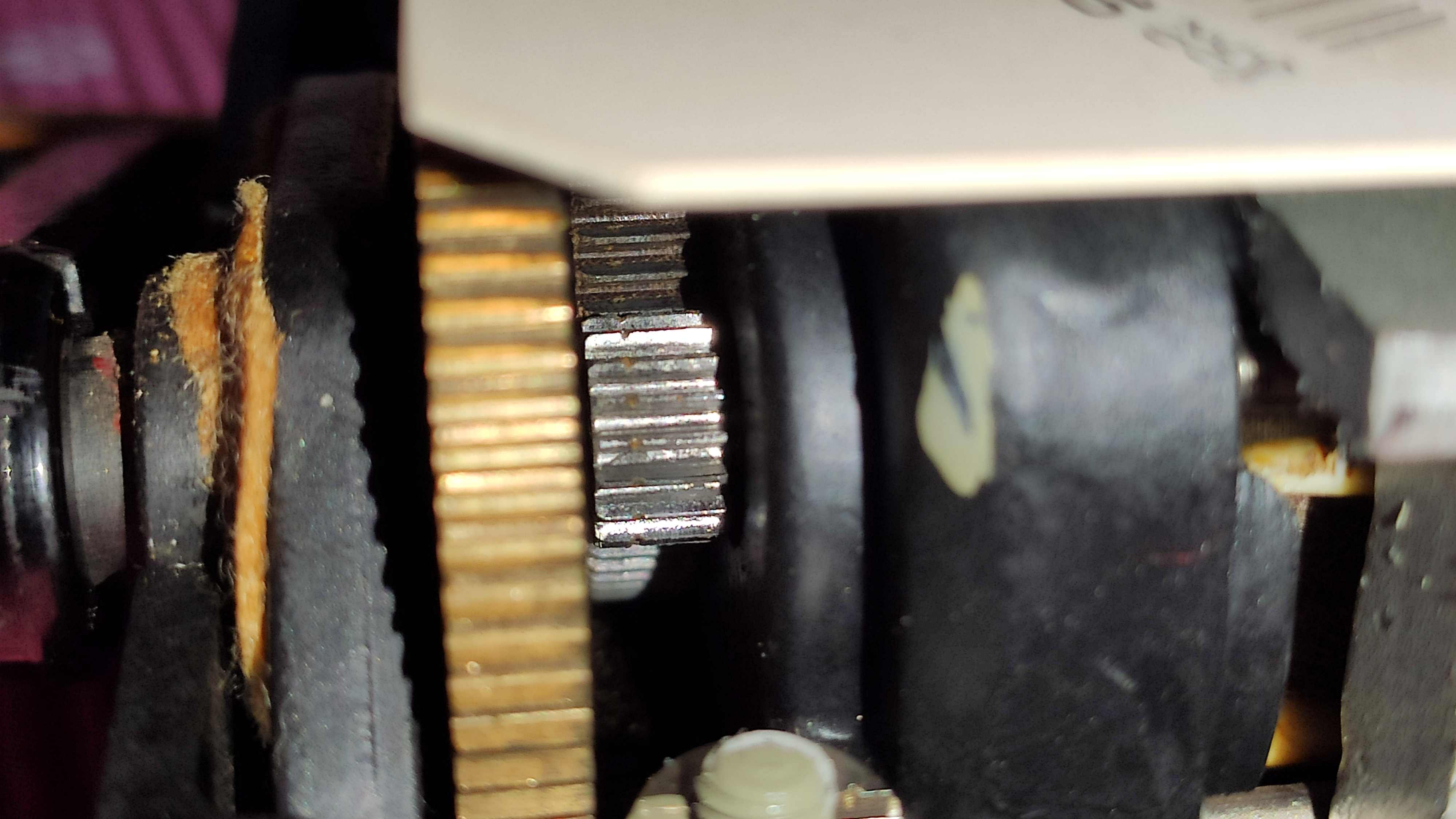

Podělím se o čerstvou skromnou zkušenost. Nedávno jsem do Megmetu mazničkami kápnul olej, spíše preventivně. Teď jsem s ním trochu víc pracoval a pohon se začal zasekávat. Můj závěr je, že to způsobilo vyschlé a ztuhlé staré mazivo v zubech převodů (konkrétně v převodu s mosazným kolem), které se možná s novým olejem nešikovně přeskupilo a překáželo. A možná ne, možná na zaseknutí nový olej neměl vliv. Po otevření přístroje nový olej ve trochu větším množství staré mazivo rozpustil a umožnil ho vytřít. Začalo to pak jít mechanicky opravdu zlehka, brzdí to až elektricky direktivní vinutí měřidla a případný měřicí proud. Měl jsem vyšroubované uhlíky, abych to mohl nějak bez rozpájení rozebrat a zkoumat, tak to vím. Samotné uhlíky odpor nezvyšují výrazně, soudě podle sestavy s jedním vráceným uhlíkem a s druhým ještě vyšroubovaným.
Dynamo je pokryté popraškem asi ze zvětralého galvanického povlaku a možná se to může nějak dostat i do toho maziva. Stejný poprašek jsem vídal u jiných dílů Metra, třeba pro ukotvení panelových měřidel. Běželo to hladce, ale pak to dočasně v náznaku zase mělo sklony se zasekávat. Ty převody nemají moc velké vůle. Už to zase jede hladce.
Jsou to staré přístroje. Já jsem obětoval originální plombu a ostatním doporučuji, pokud svůj Megmet nechtějí prodat jako intaktní starožitnost, ji obětovat také, přístroj rozebrat, vyčistit a promazat. Dříve nebo později by se stejně zasekl a bylo by to nutné, ale bez údržby by do té doby zbytečně trpěl. Zbytečně to uvnitř asi nerozšroubovávat, jen se zaměřit na ozubená kolečka.
Na fotkách výše mazivo nevidím. Někdo ho asi už odstranil a nové nenanesl. Já jsem ho tam měl jako černé tuhé povlaky.
