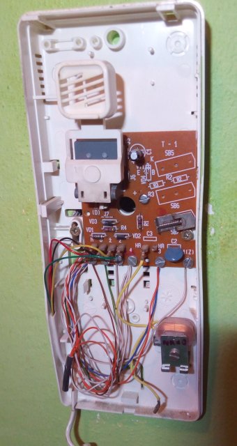

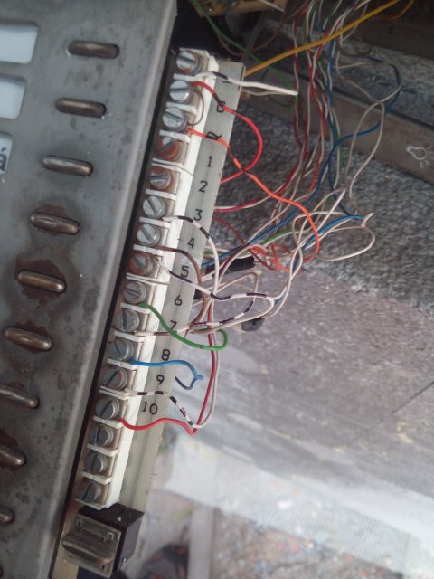

Zvoní vždy bytový zvonek (v bytovém telefonu je sice elektromagnet ale nikdy nebyl v žádném bytě zapojený)
Původní tablo má připojeny svorky "minus", "G" a "AC", přičemž svotka G je se svorkou AC proklemována (zbytek jsou vývody od zvonků v table)
Zvukový modul ve starém table je připojen 3 vodiči na svorkách označených "2", "4+", a "6"

Na fotce je pod svorkou 4 nějak narváno Smile
Slouží tedy jenom jako jakási spojka pro dvoulinku, která vede do bytového zvonku.
Ten je tedy připojen mezi svorky 4 a 3.
A možná sem taky přichází dvoulinka ze zádveřového tlačítka, které bylo připojeno mezi 8VAC a svorku 4.
Těch 8VAC by mohla být ta zaizolovaná spojka dole.
Fotka z tabla je klasika.
G a střídavina je proklemovaná, protože se nepoužívá generovaný tón, ale zvoní se pomocí 8VAC.
V rozvaděči předpokládám staré trafo s horní pojistkou, provedení SN17.
Pokud je na svorce MINUS v table skutečně 0V, máš vyhráno.
Taky by ti mělo fungovat na starém table podsvětlení žárovkami po stisku podsvetlovaciho tlačítka

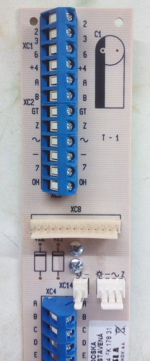

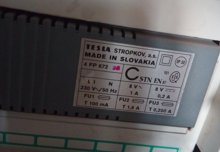

Ano podsvětlení na tlačítko ve stávajícím funguje a trafo je tam už "moderní" 4FP672 (od r.1999)
Takže DC napájení se využívá jen pro napájení zvukového modulu, svorka 4+, je to tak?
Takhle vypadá sběrnice v nových tablech - takže přepojit vše na stejné svorky, jen mě mate svorka GT (která asi nahrazuje svorku G ve starém tablu), pro svorku GT je tento popis v návodu:
"„GT“ vstup vyzváňacieho signálu, pripája sa na svorku „G“ alebo „T“ v SN, pre vyzváňanie bzučiakom (u DT 4FP 210 51 (36)) na svorku „~“
Měl bych teda tu svorku GT taky proklemovat na AC?

PříspěvekZaslal: so květen 23 2020, 14:43    Předmět: Citovat
AC je na tomto modulu vstup pro podsvětlení.
Pokud budeš zvonit střídavinou, proklemuješ AC a GT a ve zdroji připojiš na AC.
Důležitá je "nová" svorka 3, která se musí proklemovat v table na MINUS, a ve zdroji připojit na 0V.
Zdroj koukám je o generaci novější 4FP 672 38.
Dnes je aktuální 4FP 672 54

V table je zvlášť rozvod pro podsvětlení ("střídavina" a MINUS) a zvlášť pro tlačítka (vstupem je GT a výstupem jednotlivá tlačítka k bytům A,B...).
Zvlášť je hovorová jednotka se svorkami 2,6,3,4.

Zkušebně jsem připojil nové zvonkové tablo (typ Karat z Tesly Stropkov) namísto původního cca 21 let starého tabla (typ TT85 taky z Tesly Stropkov). Domácí telefony jsou původní typu DT93.
Ale mám nějaké problémy s přenosem zvuku mezi DT a tablem. Zatím jsem zkoušel se dvěma DT a s jedním zvuk jakoby funguje ale na obou stranách velmi slabě a trochu píská i nějaká zpětná vazba asi.
Když jsem zkoušel spojení s druhým DT tak se celá ta soustava dost hlasitě ropískala. Zatím moc nechápu proč se to chová s každým DT jinak. Na zvukovém modulu nového tabla jsou nastavovací prvky zesílení mikrofonu a zesílení repro, zatím jsem s nimi nehýbal. Máte s tímhle někdo zkušenosti?

DT 93 se dělaly ve dvou provedeních.
S uhlíkovým mikrofonem 4FP110 51 a s elektretovým mikrofonem (na základní desce pak byl i tranzistorový zesilovač) 4FP210 51.
Určitě se nevyhneš hýbání s trimry.
