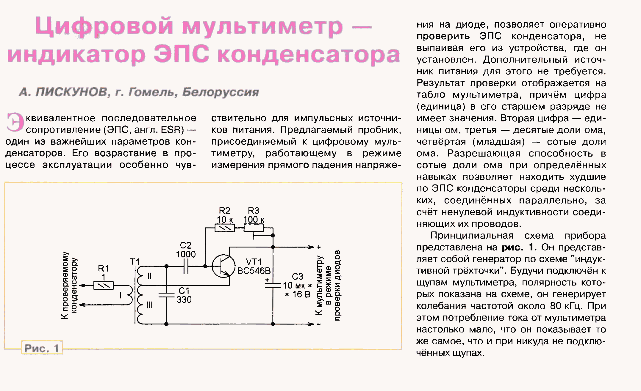

V ruskom Radiu 12/2019 je ,, projekt ,, na ESR meter.
Je to blbosť, alebo to môže byť funkčné?
// stručný preklad: Multimeter prepnúť na diód test, trimrom nastaviť 1.000. Hodnota nad 1.xxx je ESR //

Rusové dokázali improvizovat tak, že to někdy vypadalo až jako fake, ale jim to fungovalo..Věřím tomu, že to funguje.
Příspěvky: 8237
PříspěvekZaslal: ne květen 10 2020, 10:52    Předmět: Citovat
Problém téhle improvizace je, že bude záležet na tom, k jakému měřáku se to připojí. Diodatest se chová různě.

Vypadá to jak Hartley oscilátor tlumenej měřeným kondíkem. Kapacitní složka je zkrat a projeví se jen ESR. Nemá se těch 1000 nastavit se zkratovanýma hrotama?

PříspěvekZaslal: ne květen 10 2020, 11:21    Předmět: Citovat
Ano, píšou se zkratovanými hroty přípravku. Na druhé fotce prostřední sloupec. Jen nedovedu detekovat, z čeho má pocházet to jádro. Jen feritový toroid 10x6x3. Tolik roků ruštiny a nahovno...Very Happy
Už to mám - tlumivka z úsporky asi.

Obrázek ti je nahovno vždycky v případě, že chceš něco opakovatelně vyrobit - tak, jak to předvádí autor konstrukce.
Tady už jde o vf techniku, třebas jednoduchou. Bez pár detailů z textu, je ti samotný ten obrázek dobrý leda na pochopení základní funkce.

PříspěvekZaslal: po květen 11 2020, 5:43    Předmět: Citovat
tak jsem si to zkusil a změna odběru proudu je dost malá . . .
kontrolovat s tímto zapojením ESR u kondenzátorů není moc průkazné.
taky velmi záleží na provedení a poměru závitů na toroidu.
Je to zajímavý nápad,
ale tohle provedení je dost nešťastné.
opakovatelnost zapojení je velmi nízká, tak ještě zkusím jiný typ oscilátoru a později to sem dám . . .
Příspěvky: 16374
PříspěvekZaslal: po květen 11 2020, 5:47    Předmět: Citovat
A měl jsi tam těch asi 80 kHz? Nebo kolik?
