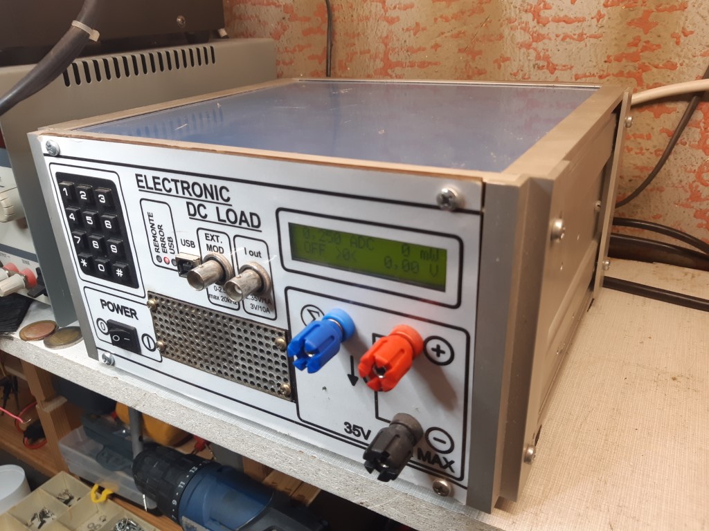

Základem pro konstrukci bylo schema uveřejněné v AR-K 1/2002. Rozšiřil jsem ji pomoci LM324 pro 4 a dvěmi LM324 (konkrétně tato na obrázku) pro 8 tranzistorů IRFP150N.

Moc pěkná konstrukce krabice! Shocked Použitej teploměr jsem ještě nikdá neviděl, můžeš dát odkaz. A ty "uchoprofily", to je nějaká stavebnice krabic?

Teploměr např. zde:
kód:
https://www.ebay.com/itm/New-Digital-LCD-Thermometer-Temperature-Meter-Gauge-Molex-Panel-Mount-C-F-PC-MOD/122513357209?ssPageName=STRK%3AMEBIDX%3AIT&_trksid=p2060353.m2749.l2649
Skříňku jsem kdysi koupil asi na Bazoši. Škoda že jen jednu Sad

To je klasická ALMES krabice, ne? Jen nějaký modernější provedení.

Čím jsi udělal ten panel? Je to sítotisk? Moc hezký...

Navrhnu ve "Front Panel Designer", vytisknu a zalaminuju. Podlepím oboustrannou lepící páskou. Panel k zesilovači bych si tak neudělal, ale u pracovních přístrojů se to přežije Wink
