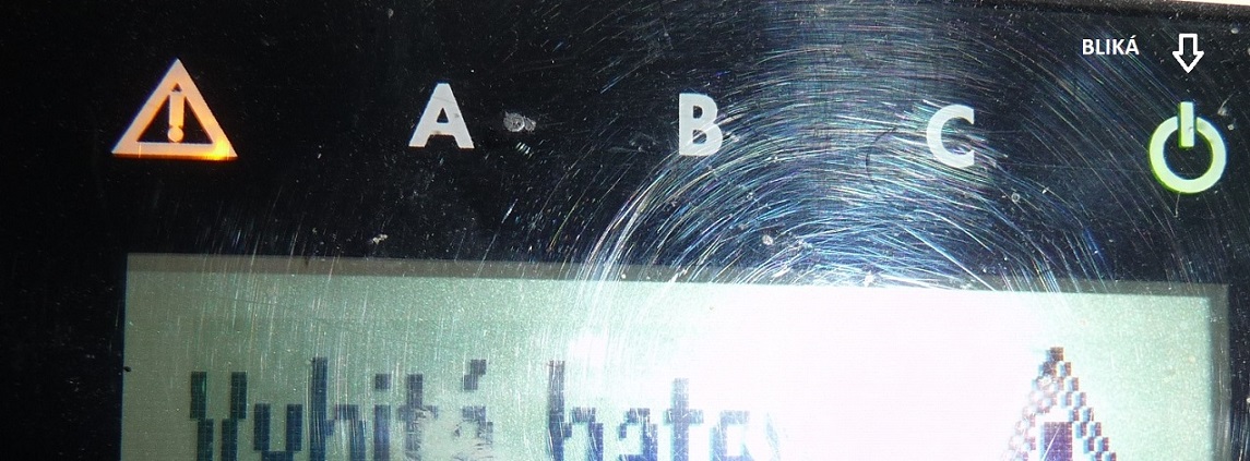

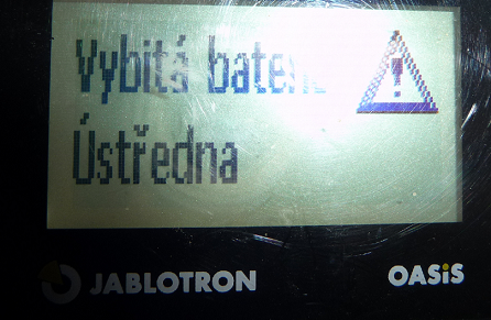

Po výpadku proudu cca 24 hodin, začal svítit tento nadpis. Kontrolka úplně vpravo bliká. Tu velkou baterku v ústředně, kde je i SIMkarta, jsem vyměnil, ale žádná změna... Není někde ještě jiná , malá baterie?? Díky za radu! Wink

Pokud blika ta ikonka vpravo, stale jedes na baterku a mas problem s napajenim ze site. Zkus zda mas sitove napeti na vstupnich svorkach. Pokud ano, jedna pojistka je soucasti vstupni svorkovnice a druha je na desce uprostred tesne nad svorkovnici.

Pokud kontrolka bliká, jde o poruchu s napájením sítě NEBO akumulátoru.
Detail zobrazuje text, při poruše 230V tam je "Porucha ústředna".

Ano, mě to píše ""Vybitá baterie Ústředna"" . Uvidím o víkendu.... Snad ta druhá pojistka.

A nemohou být KO baterie v klávesnici? Asi blbost, že... Večer, když přepne "na hlídání" tak nápis zmizí ale pravá ledka bliká pořád. Stisknu-li "?" tak se hláška o vybité baterii na chvíli objeví a zmizí. Vypnu-li jistič začne hned řvát siréna, dříve ne, jen přišla po 1/2 hodině SMSka o bezproudí.

Změř napětí na akumulátoru. Je možné, že se nedobíjí.
Je nejspíš závada ve zdroji, když po odpojení 230V ústředna nepřejde na provoz z AKU a "umře" a spustí se venkovní, nejspíš zálohovaná siréna.
