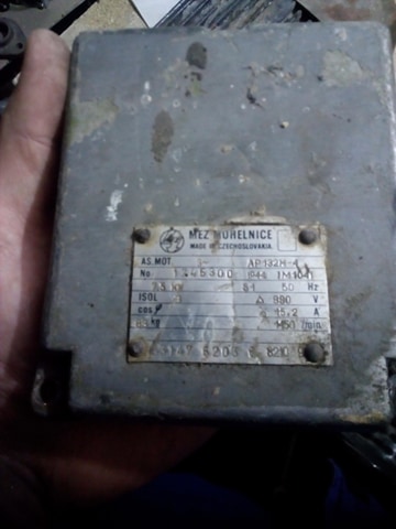

Zdravím,
věřím, že se to tu již řešilo. Nicméně kdyby ne.
Mám 2 asyn. motory. Jeden slabší 580W a jeden silnější 7,5Kw.
Moje otázka zní, jak zapojit motor 7,5 kW, abych měl na výstupu 3f 220V. (pokud to jde) A co k tomu potřebuji.
Dle různých návodů jsem našel zapojení na výstupu 1f 220V pomocí paralelníh kondenzátorů.
Viz video https://youtu.be/_ZSBadKqTjw
předem děkuji

Třífázák potřebuje buzení. Pokud máš motory s kotvou nakrátko, dokážeš je do generátorickýho chodu dohnat jedině v případě, že je a) nejdřív připojíš na vnější síť a její pomocí je roztočíš, načež následně b) motor vnějším mechanickým momentem roztočíš na otáčky vyšší, než na jaký se točil naprázdno. V tý chvíli totiž začneš přemáhat točivý elmag pole mezi statorem a rotorem, doslova ho začneš "strkat před sebou" ve směru otáčení a výsledkem bude, že stator motoru původně odebírající proud ze sítě ho do ní naopak začne dodávat = motor přejde do generátorovýho režimu. Síť je velice tvrdej zdroj, takže ho udrží v synchronismu, motor z ní bude odebírat jen jalovinu, činnej příkon bude naopak odevzdávat. Distributoři energie se tomuhle režimu na straně odběratele brání jak jen můžou, protože jim to nadměrně zatěžuje vedení. Kdybys měl motor(y) s kotvou kroužkovou, dokázal bys po jejím připojení na vnější budič z motoru učunit normální generátor (alternátor s vnějším buzením) a výstupní napětí na něm "naladit" intenzitou buzení.

Otáčkama reguluješ kmitočet, ne napětí (i když taky trochu jo, ale není to hlavní co se otáčkama reguluje). To co budeš spotřebovávat na výstupu, je elektrickej výkon (příkon spotřebičů, výkon generátoru) - jenže ten v generátoru vyrobíš jen pomocí elmag. indukce z mechanickýho výkonu = krouťáku na hřídeli. A jestli chápeš pojem "účinnost přeměny energie", tak ti musí bejt jasný, že na hřídeli toho 7,5kW motoru budeš mít mechanickej výkon jenom tak velkej, jakej ti tam nakroutí ten menší motorek - to znamená, že z něj ani v tom velkým motoru žádnej větší výkon nenamasturbuješ. Naopak, kvůli účinnosti vždycky menší než 1 budeš mít výslednej výkon ještě menší, než kolik příkonu sežere ten menší elmotor ze sítě. V opačným případě bys jako první pozemšťan skutečně docílil získání volný energie neboli vyrobil bys perpetuum (de)bile. Pokud potřebuješ 3f výstup a nemáš doma 3f přípojku, sežeň si měnič pro napájení elmotoru s 3f výstupem s napájením jen z jedný fáze, dělá to několik firem na světě, u nás je asi nejčastějc používaná produkce firmy LENZE, ale připrav se na to, že za to vyklopíš raketu ...
