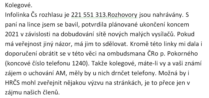

Zas nejaka smutna jobovka.
Uz je to tady opet na stole.
Rozebira se to aktualne na vzkazovniku HRČS.
Prikladam aktualni prispevek z diskuze obsahujici nejake info o tom...
 Velikost:  182.81 kB
 Zobrazeno:  362 krát
Crifodo
Založen: Oct 11, 2005
Příspěvky: 15004
PříspěvekZaslal: st březen 11 2020, 16:48    Předmět: Citovat
Co to je ta síť nových malých vysílačů?
Jinak je jasné, že v rámci desítky let trvajícího brakování veřejných statků ve směru k soukromým subjektům, taková nákladná věc jako velké AM vysílače pro klesající počet klientů nemohla obstát. Spíš je podivné že to někdo nezačachroval už dávno. Jako tu řádku menších AM vysílačů a středisek. Býval argument že centrální AM vysílání je nutné udržet z důvodů obranyschopnosti, civilní ochrany atd., ale ten už taky postupně padá sám od sebe, jak vymírá ještě příčetná generace. Free cool populace to už nepotřebuje.

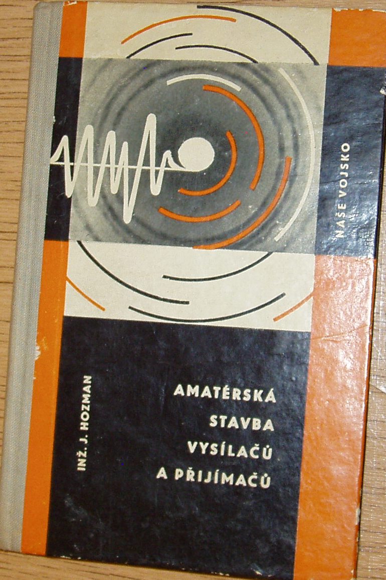

Já už prolistovávám stará amára, Elektronik a starý knížky a hledám šikovný zapojení malého AM vysílače. S elektronkama to bude počítám nejsnadnější, protože právě s nimi to bylo nejmíň 50 let široce popularizováno a bylo hafo zkušeností. Ale i všelijakých tranzistorových konstrukcí s KU601 na konci, fone modulátorem a výkonem 1-2W jsem zahlédl taky dost.
Knížek s amatérskou, ale i profi vf technikou středních a krátkých vln, jsem zdědil fakt hodně a protože je vůbec nikdo nechtěl, tak tu zůstaly. Možná se něco z nich bude hodit. Zrovna v téhle knížce jsou úplně běžné elektronky - dokonce takové, o které dnes není zájem a je jich jako plev, třeba ECF/PCF82, EF80, 6F31-6F36, 6CC42, 6L41, 6L43 a další podobný.
Zrovna listuju touto:
 Velikost:  195.19 kB
 Zobrazeno:  349 krát
