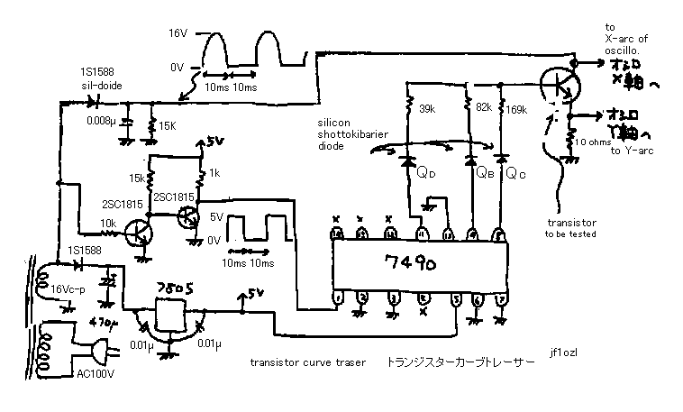

Dobry večer...zhanam schemu niecoho takeho alebo aspon ako sa to robi..
v ARA7/71 je snimac charakteristik spojeny s parovanim tranzistorov...mal som to spravene bolo to super Cool ale zobrazovalo to zrkadlovo iny typ vodivosti..
v ARA3/74 je dalsi snimac char...aj ten som uz mal spraveny..to iste..nakresli to opacne..
tak sa pytam ako sa to da spravit tak..aby sa obidve krivky prekrivali..
cize jeden npn a druhy pnp...

Zkus hledat " charakterograf "

Proč by ty dva tranzistory měly produkovat na výstupu obdelníkový signál, když jsou buzene síťovým kmitočtem?

To schéma jsem našel na NETu. je to jen inspirace.
Ale myslím že pro porovnávání charakteristik je důležité mít dvoukanálový osciloskop.Jinak to asi nepůjde porovnat.
https://www.elektroda.pl/rtvforum/topic463622.html

Michal22 napsal(a):
Říká ti něco pojem "limitace přebuzenýho zešilovače" ? Ty trandy jsou buzený 50Hz sinusem, ale vzhledem k tomu, že v kolektoru mají jen +5V se na svým výstupu budou chovat SKORO jako ideální klopnej obvod = budou produkovat prakticky ideálně pravoúhlej průběh.
kovar napsal(a):
Stačí vícevstupovej přepínač = "chopper", kterej na jeden vstup vošklivoškopku bude synchronizovaně přepínat vícero (v tomhle případě dva) vstupních signálů. Ty "lepší" obsahujou obvody pro stejnosměrněj posun vstupního signálu, aby se charky daly od sebe na obrazovce škopku vertikálně oddělit. A při synchronizačním kmitočtu 50Hz už lidský oko nemá šanci zpozorovat ty přepínací efekty.

Tím chceš říct, že já jsem snad "bloody fuc.king professional" ??? Laughing Laughing Laughing Laughing Laughing Laughing Právě amatéři potřebovali v minulosti tyhle přepínače, aby jejich používáním obešli potřebu vlastnictví vícekanálovejch nebo dokonce vícepaprskovejch škopků ... Profíci to právě až na opravdu dřevní minulost řešili těma vícekanálama ...

Ekkare, já jsem taky amatér, ale něco mě říká, že v tomto zapojení bude vzestupná a sestupná hrana toho obdélníku dost tragická.
Přitom by stačilo přidat kolem pár pasívních součástek, aby z toho vznikl Schmitták.

Predpokladám párovanie výkonových tranzistorov.
Prečo potrebuje mať obe charakteristiky na obrazovke súčasne? keď chcem spárovať tranzistory na jeden koncový stupeň, tak tomu venujem hodinku zo svojho času aj bez výroby prípravku, len s použitím dvoch ampérmetrov a zdroja (+kalkulačka, pero a papier). Ten teslácky merač BM455(?) bol presne na takomto princípe a zmeral som na ňom desiatky, možno stovky tranzistorov
Keby som chcel párovať tranzistory častejšie, postavím si alebo (lepšie) kúpim nejaký starší charakterograf, ktorý umožňuje merať pri prúdoch rádovo aspoň jednotiek ampérov.

Na běžné účely stačí dva body . Např. 0,1 a 3A . Vystačil jsem s tím celý život .

Nějak podobně, ale ve třech proudech.
První blízko kliďáku, druhý provozní při jmenovitém výkonu, třetí poblíž maxima dovoleného, ale při dodržení 50 - 75% jmenovité ztráty.
Třeba KD501-KD503 jsem měřil při Ic=100mA, pak při 8A a při posledním proudu 15A měřit jen při Uce=6V.
Přičemž ani u KD501 nesměl nastat ani náznak sekundárního průrazu. Pokud se některý slabší kus KD501 a vyšší betou provalil, tak to mj. znamenalo, že by se později provalil i v zařízení.
Pro paralelní řazení je důležitější shodné Ube - víc, než beta. Rozsah bety by měl u dobrého návrhu vystačit v mezích DS.
