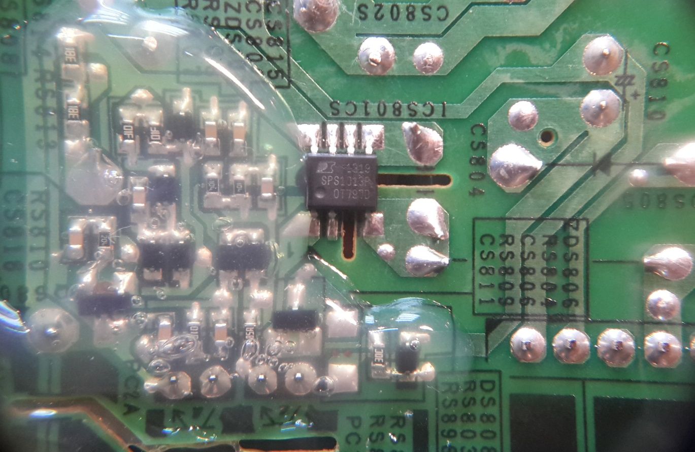

Zdravím všechny,prosím o pomoc spálený cs804 nevím jakou kapacitu,nedaří se sehnat schema ,je to zdroj st-by IO -pozice ICS801 SPS1013P nenašel jsem ani pdf IO

Podle všeho jde o tzv. snubber kondenzátor, potlačující napěťové špičky. Je zapojen mezi D a S IO. Tento IO lze nahradit např. LNK584DG, jehož datasheet má třeba MOUSER. Ještě zkusím něco pohledat.

PříspěvekZaslal: st leden 29 2020, 11:10    Předmět: Citovat
No zaflusaný to mají pěkně! Asi aby na to nikdo nesahal.. Laughing
Příspěvky: 13620
PříspěvekZaslal: st leden 29 2020, 11:17    Předmět: Citovat
Kapacita CS804 se může pohybovat v hodnotách cca do 100pF. Např. v obdobném zapojení desky BN44-00622B (CS803) má ve schematu označení 1KV 22pF(R), v desce BN44-00645A (CS811) má hodnotu 47pF 1kV.

PříspěvekZaslal: st leden 29 2020, 11:51    Předmět: Citovat
CS804-101K/1kV

PříspěvekZaslal: pá leden 31 2020, 19:46    Předmět: Citovat
Tak samozřejmě že smůla kondík jsem vymněnil ale zdroj pulzuje okolo 3V. malý dotaz ? Náhrada za IO LNK je možná bez zaměny okolních součástek a dá se objednat bez problémů na MOUSERU ?
