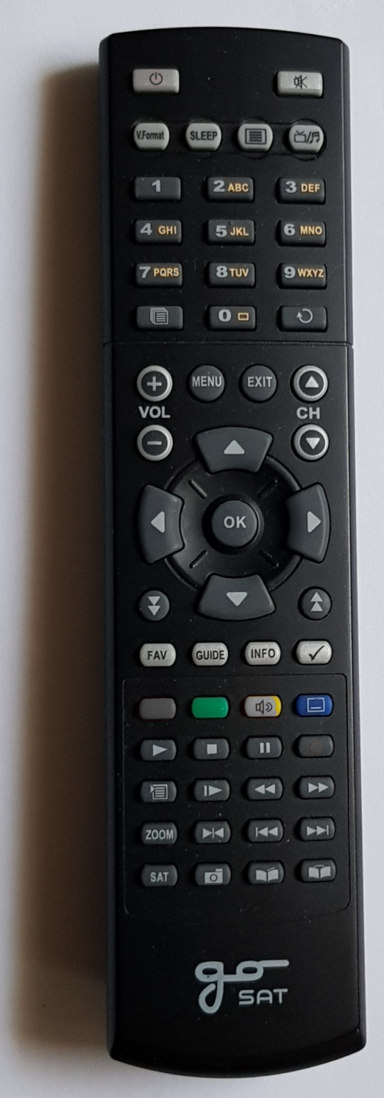

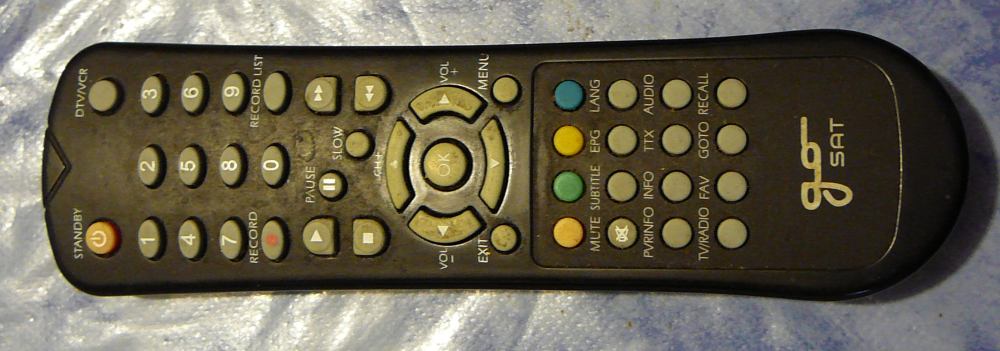

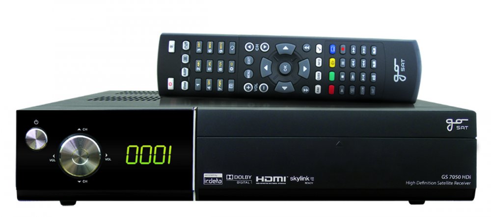

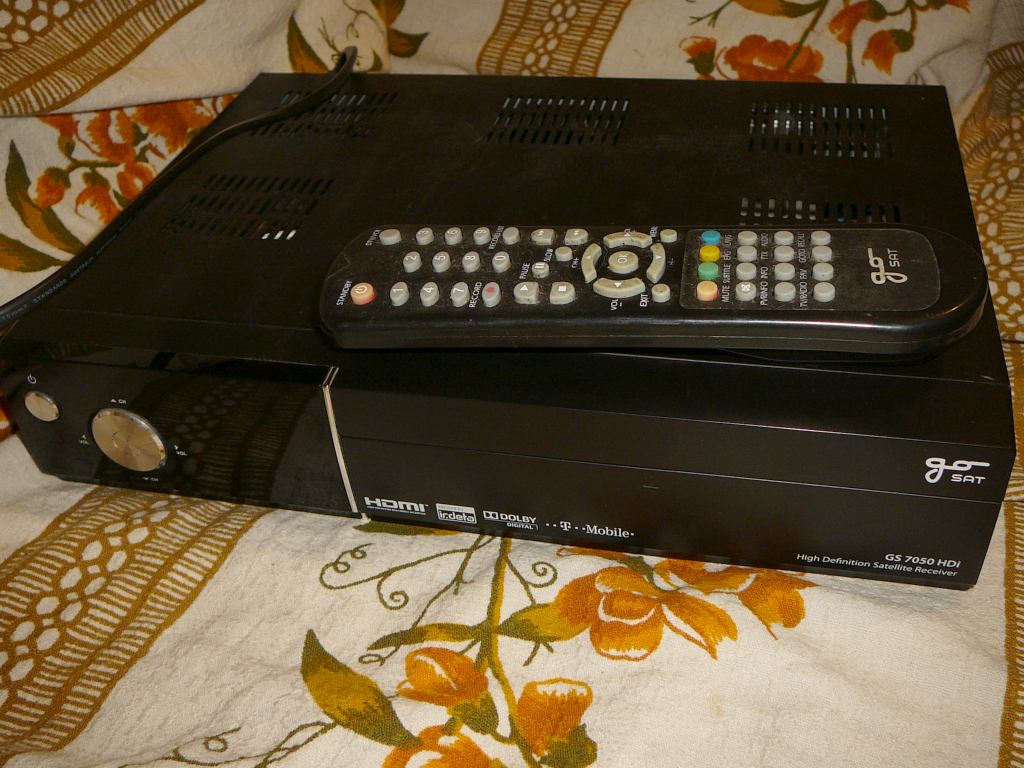

Mám tady přijímač GOSAT GS 7050 HDi Přijímač mi nekomunikuje s dálkovým ovladačem. Potřeboval bych zjisit jestli je vadný přijímač, ovladač nebo nejsou kompatibilní. Ovladač něco vysílá. Nepište že to mám vyhodit, moje současná výplata je méně než monimální mzda, a co bude po novém roce je pro mne velkou otázkou takže si nový přijímač nemohu dovolit.

A je ten ovladač od toho satu? Podle mně by měla ta dálka vypadat jinak Surprised .

scorpions-cz napsal(a):
to jestli to je ovladač od něj, tím si právě teď už nejsem vůbec jistý.

Takové DO podle obr. scorpions-cz tu mám. Pošlu ti ho, ale kam?

On má ovladač ze staršího přístroje....ještě pro DVB-S

PříspěvekZaslal: st prosinec 18 2019, 17:57    Předmět: Citovat
A novější asi nechce. Už mi tu leží na stole přes 3 týdny. A stačila by adresa do SZ.
