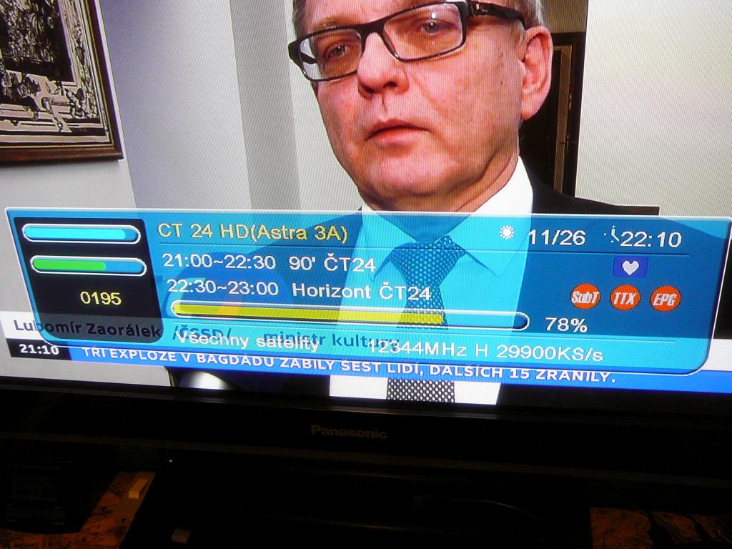

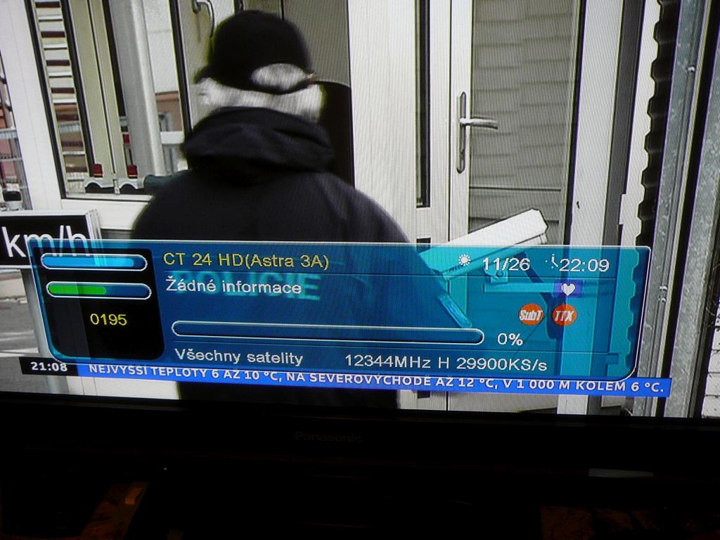

Ferguson Arriva 200 pořád je zakodováno. Zkoušeno se 2 různýma kartama (skylink), několikráte jsem se pokusil obnovit zápis na kartě a pořád zakodovano. Zkusil jsme i CL modul a kartu do něj dát, v menu to pozná že tam karta je, ale pořád zakodovano. Kde hledat chybu ?

Jak dlouho jsi tu kartu nechal běžet, aby si dočetla zápisy? Nejlépe z Čt transponderu..
Je ta karta funkční v jiném přijímači? Čt24 Ti běží s infem trnsponderu Astry3 (to je ověření že máš sprábně naladěno)?

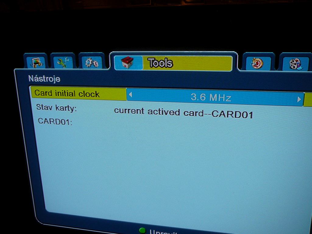

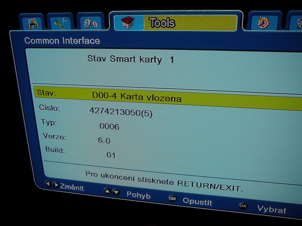

tohle jsem nafotil

Něchal jsme to několikrát a to i hodinu po aktivaci žádosti o zápis.

Tak jsem nakonec rozběhl obě karty. Jedna az nich jede pouze v tom modulu, ta druhá jede i přímo v přijímači. Tak nevím co si mám o tom myslet. Raději jsem očistil kontakty na obou kartách.

Máš tam ofiko FW nebo patch? Pokud patch, podívej se, jestli máš v příslušném menu povoleny EMM zápisy na kartu!!!!

Tak se dneska znova oběvila ta stejná vada. Přijímač nedetekoval aktivní kartu. Nutno podotknout že z důvodu že kabelovka dala na prosinec mnoho programů zdarma, tak jsem satelit neměl delší dobu v provozu. Nakonec se mi karta načetla v CL modulu. Může být vadná čtečka karet tak že již zaktivovanou kartu bere jako funkční, ale neobnovuje u ní informace takže po nějakém dni se karta tváří jako neaktivní? Přitom ale přijímač s CL modulem a kartou funguje?

Pět platí, máš tam ofiko FW nebo patch? Pokud patch, podívej se, jestli máš v příslušném menu povoleny EMM zápisy na kartu!!!!

lumca napsal(a):
Jak to poznám?
