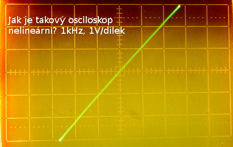

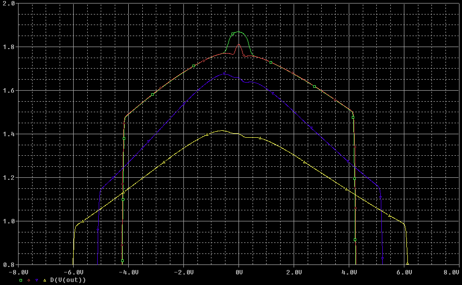

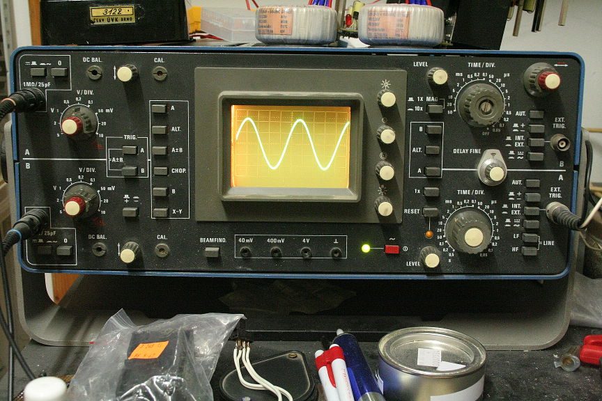

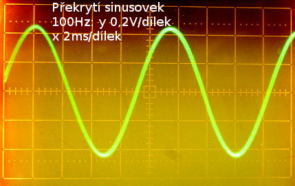

Pokud by byl uprostřed průběhu zesílení hrbolek, jak nám "nasimuloval" danhard na "tiger2", bylo by to vidět na velmi vysokým zkreslení konc. stupně. Moje simulace ale ukazují na velmi malý zkreslení při rozkmitu 0,7Vpp.
Na osciloskopu jde sice zkreslení sotva poznat, ale pokud je k dispozici dvoukanál, nic nebrání zobrazit průběh v buzení konce (jen konce, ne celýho zesilovače, ale jen konce) a na výstupu toho konce. A tyhle dva průběhy vzájemně porovnat, jak dobře se budou na obrazovce překrývat. Když se vyreguluje zesílení u jednoho z kanálů tak, aby se sinusovky překrývaly, zkreslení se hned ukáže jako nesouhlas v průbězích. Takže jeden kanál má pevných 0,2V na dílek, u druhýho (vstup konce) je citlivost plynule vyregulovaná potenciometrem na cca 0,105V/dílek. Ostatně, jak by mohl konec s klidovým proudem plných 100mA zkreslovat kolem "počátku"? Nafotil jsem tedy obrázek dvou překrývajících se sinusovek. Trochu je na něm i vidět, že se opravdu jedná o dva průběhy, ne jeden. Nastavení osciloskopu mám nafocený taky- je vidět na fotce. Taky jsem v xy režimu nafotil, že osciloskop k orientačnímu odhadu nelinearity (viz moje převodky, co opět danhard zpochybňoval) stačí. Nebo je snad ta rovná čára křivá, danharde?
Tohle budiž další z mnoha důkazů, že je Tiger2 buď nepravdivá, nebo bylo naschvál manipulováno se simulačním schématem. (Co jsem uváděl jako argumenty ještě před tímhle měřením: statický měření, nízký nasimulovaný zkreslení, spousta dalších argumentů- ale jaksi nebylo pobráno).

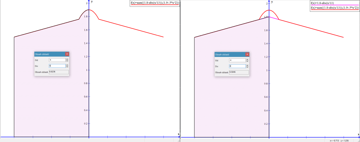

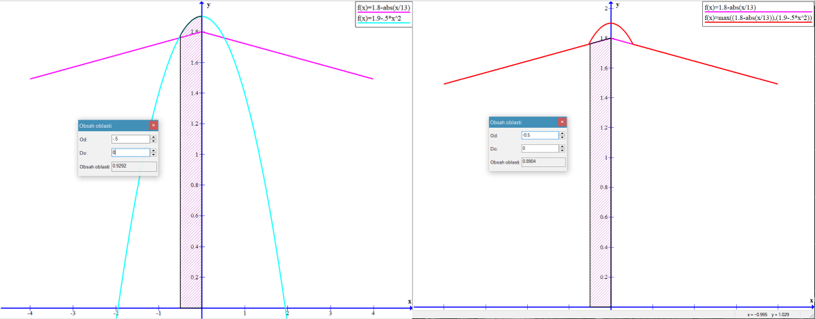

On ten hrbolek vypadá hrozivě, ale je to asi proto, že je zobrazená jen polovina grafu (nejde od nuly), a hlavně proto, že na výstupním průběhu se projeví ten hrbol oklikou, úměrně ploše pod tím hrbem. Pokud je průběh zesílení odvozen z derivace průběhu výstupního napětí, tak se dá ze závislosti zesílení rekonstruovat výstupní signál integrací, tedy plochou pod křivkou.
Aby to šlo posoudit nějak analyticky, nahradil jsem ten hrb kouskem paraboly a boční svahy přímkami. A poměr ploch (tedy dosáhnutého výstupního napětí) bez hrbu a s hrbem je 1,006 pro plný rozkmit, a 1,044 pro rozkmit jen pod hrbem. S tím si potom poradí záporná zpětná vazba.
6,6236 V / 6,5846 V

jura80
Založen: Nov 05, 2011
Příspěvky: 908
Bydliště: Boskovice
PříspěvekZaslal: st listopad 20 2019, 10:25    Předmět: Citovat
Jenže my se bavíme jen o samotným koncovým stupni (4 tranzistory+ jeden ke stabilizaci kliďáku a případně nadproud). A on ten hrbol prostě nedělá, to se tady snažím zlatosvatě vysvětlovat.
Odpálil jsem to několika argumentama.
Taky jsem to odměřil. Vždycky měřím napětí na vstupu konce a napětí na výstupu. A pokud to takhle měřím, je jedno, jestli jako buzení konce použiju zbývající část zesilovače a je tam záporná zpětná vazba, nebo jestli zesilovač rozeberu a budu měřit jen konec. Tak už sem konečně přestaňte motat zápornou zpětnou vazbu. Ta sice potlačí zkreslení celého zesilovače, ale nelinearita jeho jednotlivých stupňů zůstává pořád stejná. Přitom u konce je výhoda, že na výstupu díky NFB dává prakticky čistou sinusovku. Takže pokud hodlám např. v simulaci spočítat zkreslení jen konce, píchnu si sondu na jeho vstup a nechám simulátor spočítat zkreslení napětí na vstupu konce (blízko limitace je zkreslení kolem 1%, při rozkmitu 0,7Vpp na výstupu jen tisíciny procenta, tedy žádný hrbolek tam nemůže být, jinak by zkreslení strašlivě stouplo).
A nebo ještě obšírněji. Je jedno, jestli měřím zkreslení koncáku jako zkreslení na výstupu při čisté sinusovce na vstupu, nebo opačně jako zkreslení budicího napětí na vstupu koncáku s přesně takovým průběhem, že vybudí koncák tak, že dává na výstupu čistou sinusovku. A ta druhá varianta je právě měření vstupního napětí koncáku v zesilovači s NFB, kde má koncák na výstupu čistý sinus. A jeho vstupní napětí pak musí mít inverzní zkreslení ke zkreslení koncáku, což právě ta NFB zajistí a já toho využívám při svých měřeních.
Pokud by tam ten hrbolek byl, dorovnala by ho HFB, to nepopírám, ale on tam není.
