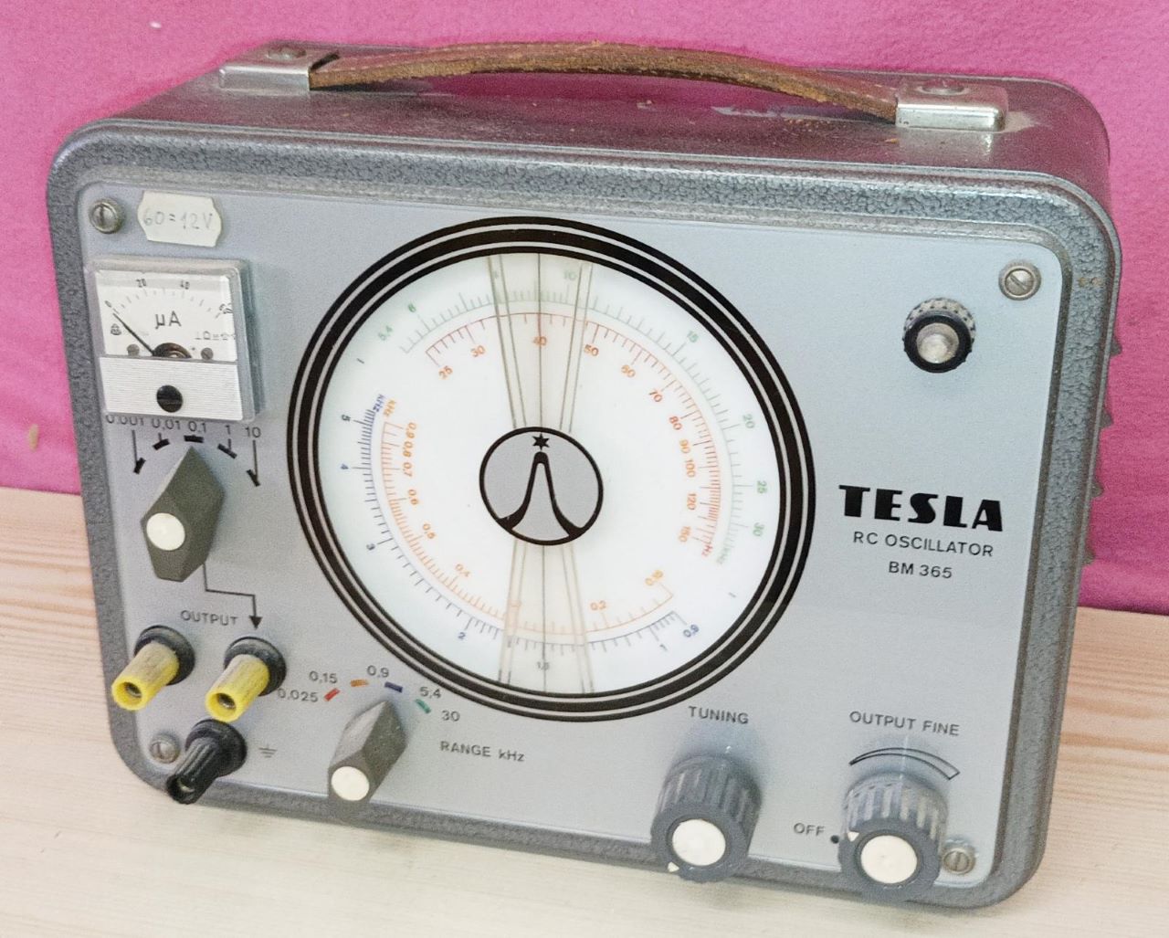

Na Aukru jsem narazil na prodej tohoto generátoru. Tato nabídka mě zaujala tím, že přístroj má zabudovaný měřáček výstupního napětí. Přístroj, který vlastním, tento měřáček nemá a není uveden ani ve schematu. Nevlastní někdo schema přístroje i s tímto měřáčkem? Bedna má již předlisovaný otvor pro budík, tak si myslím, že se nejedná jen o úpravu provedenou nějakým kutilem.
Díky za radu.

Příspěvky: 3425
PříspěvekZaslal: st leden 22 2025, 18:25    Předmět: Citovat
Tenhle měřák je tam jednoznačně dobastlený.

PříspěvekZaslal: st leden 22 2025, 19:07    Předmět: Citovat
Možná máš pravdu, ale proč je v bedně mého generátoru předlisovaný otvor pro měřák?
Snad pro pozdější možné úpravy? Nevím.
Příspěvky: 8237
PříspěvekZaslal: st leden 22 2025, 19:19    Předmět: Citovat
Spíš ta bedna byla univerzální pro víc typů.

PříspěvekZaslal: čt leden 23 2025, 0:04    Předmět: Citovat
Možná zbyl materiál z měřáku indukčnosti BM366, má stejné rozložení ovládacích prvků a mám taky měřáček....

PříspěvekZaslal: čt leden 23 2025, 13:20    Předmět: Citovat
Asi to tak bude, ta bedna byla použita pro víc měřáků. Co tedy s tím? Protože u BM365 není žádná kontrola výstupního napětí a otvor pro budík je připravený, nabízí se možnost budík do přístroje zapojit. Jedná se sice o poměrně starý přístroj, ale proč to nezkusit. Zatím sice nevím jak, ale za pokus to určitě stojí.

PříspěvekZaslal: st leden 29 2025, 19:36    Předmět: Citovat
Stejný předlisovaný otvor má i sledovač BS367, včetně otvorů pro šrouby M3 k montáži měřidla DHR3. Zde je použitý pro magioko.
