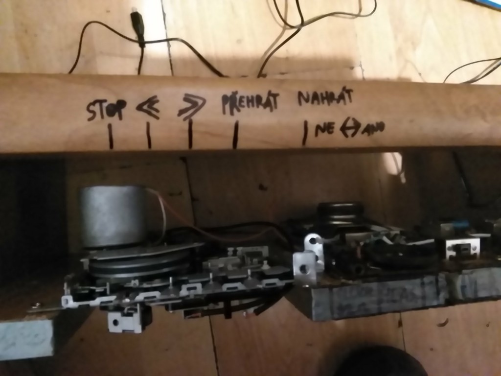

Radiomagnetofon vlastní výroby ze zbytků, čistější zvuk

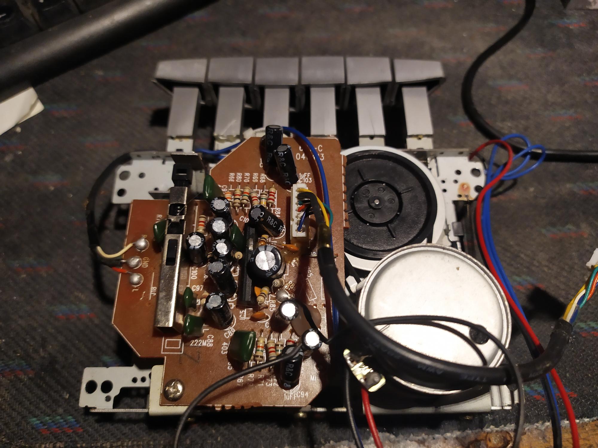

Teda, použít DC bias v kazeťáku s vf mazáním, to je docela zhůvěřilost. Zkazit stejnosměrným proudem výhodu střídavého mazání...
Opačně se to dělalo, to ano, třeba Tesla používala z důvodu menšího odběru z baterií, mimochodem, tehdy výhradně zinkouhlíkových, mazání magnetem a vf předmagnetizaci u modelů ANP402 Start (do roku 1963) a zopakovala to po "přebalení" do plastového kastlíku prodávaného jako ANP405 Blues (v letech 1965 - 1966), než toto řešení definitivně opustila. Už měla k dispozici feritovou mazací hlavu pro vf mazání, která měla mnohem menší ztráty. Naposledy jsem viděl odklápěcí magnet, jako mazací hlavu, před univerzální hlavou krmenou střídavou předmagnetizací v levných věžích Crown a Schneider. V tržnicích se samozřejmě dál prodávaly různé jezevčíky s magnetem i stejnosměrnou předmagnetizací, o těch bych se nerad blíže šířil vůbec.
Samozřejmě, že při stejnosměrné předmagnetizaci není odstup signál/šum nic moc, a, když už potřebuju pro mazání výkon kolem 1 W, tak už ty 2 - 3 % výkonu navíc, které vezmu z mazací hlavy a přivedu na hlavu univerzální, oželím. Nepřipravím se přece o šanci dostat z pásku to nejlepší, co umí.

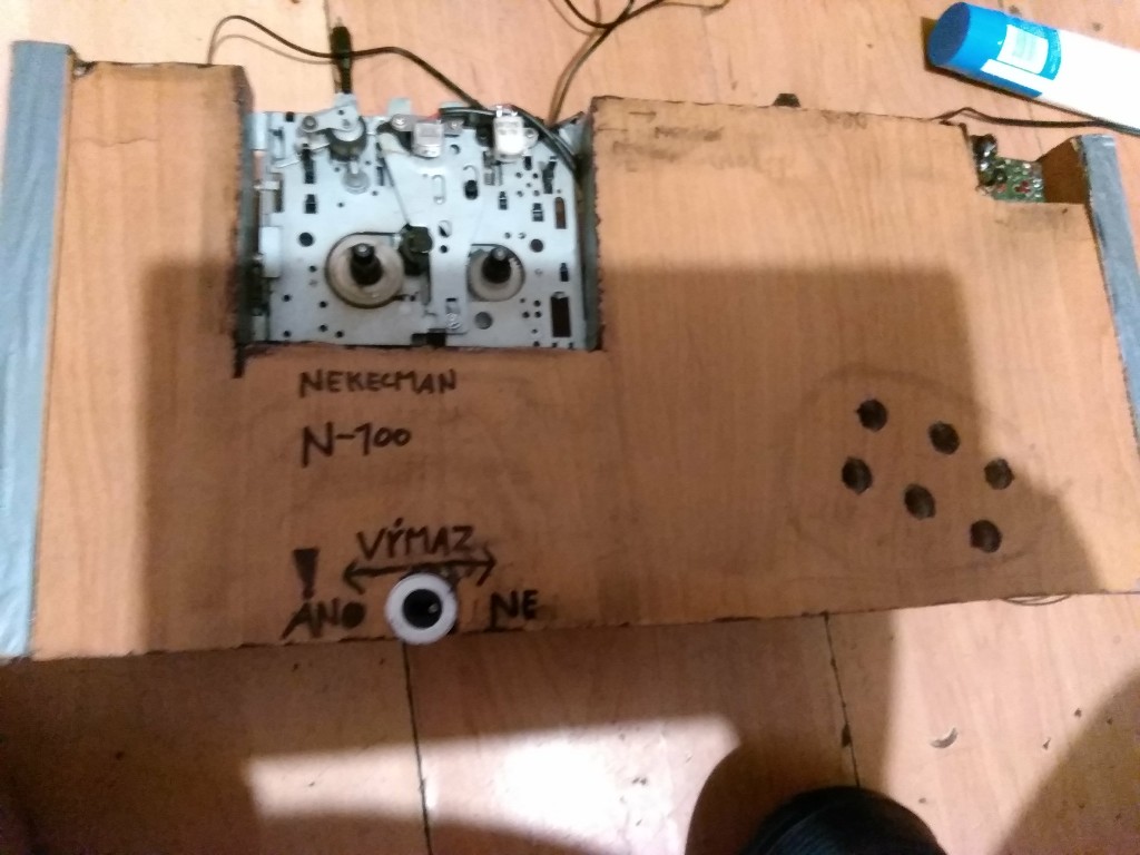

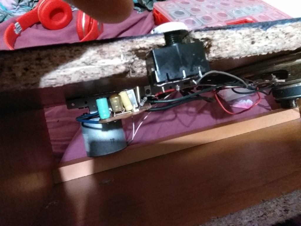

jeste nekolik fotecek toho desu vlastne jsem pouzil desticku ze smejdu a stridavim mazanim jsem o pulku vylepsil zvuk maxell a konica jsou ciste type 1 a type 2 take kupodivu tenhle humus nahrava OrWo a Emgeton v kvalite poslouchatelne na tapedecku v hifi sluchatkach i smejdy kazety Elta Germany vyrobene v cine a ty na vezich s dc biasem a mazanim nebyli pouzitelne potize mai kazety sony ty vyzaduji vyhradne stridave nahravani
trikova nahravka je snadna a nemusim po vypnuti mazaci hlavy zajistovat zatez. hraje hudba a mam mit solo jednou rukou stisknu prepinac na cinske desticce a zazpivam pak znova a zahraju solo a mam z toho nahravky atakujici hifi a hraje i nahrava lepe nez soucasne prodavane predrazene retro hracky s vizazi dospelackych muzu jit po ulici ale uvnitr horsi nez kazetak pro deti a jeste je kvalita jejich nahravani nulova a sluchatkovy vystup do serie neumoznuje digitalizaci pasku nebod hraje mezi levy a pravy kanal.

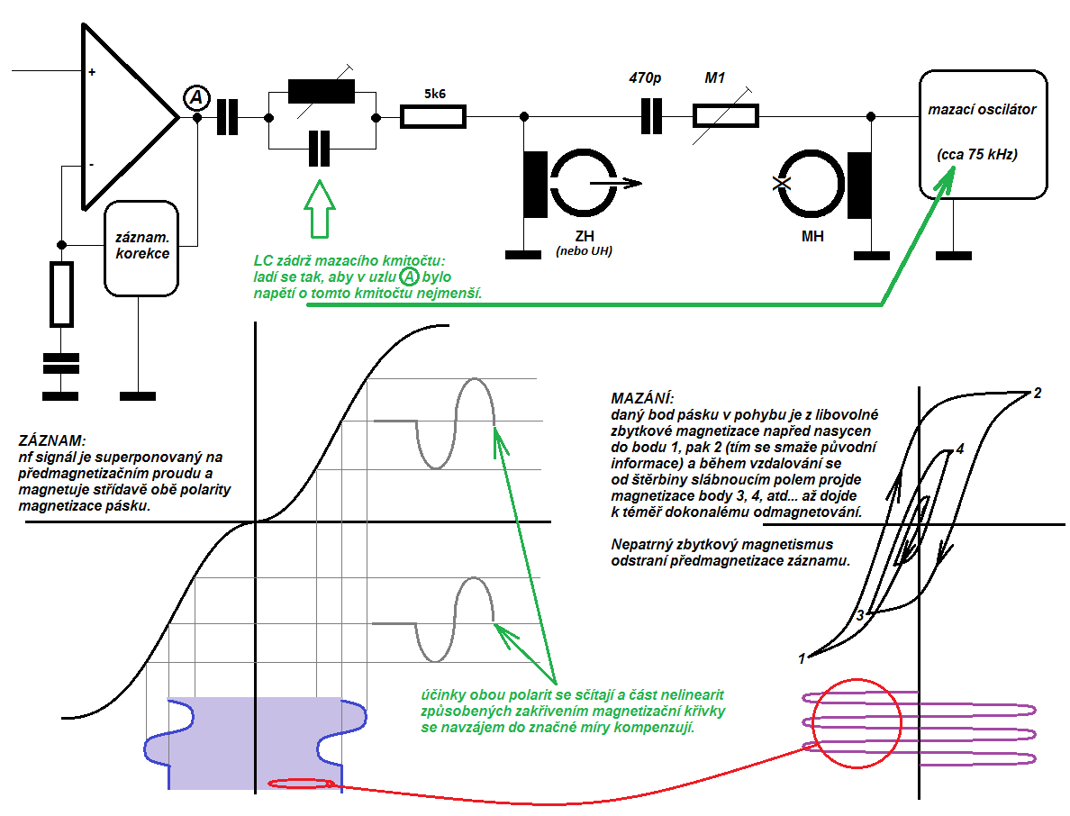

Snažil jsem se dekódovat tvou nekonečnou větu bez interpunkce a překotně sestavenou a vyšlo mi, že o principu záznamu, potažmo předmagnetizace, nevíš vlastně nic.
Záznam se předmagnetizací nezapíná a nevypíná.
Stejně, jako se mazací hlavou střídavě nepřepíná v rytmu mazacího kmitočtu "maže / nemaže".
Mazání totiž neprobíhá jen ve štěrbině mazací hlavy, která střídavě sytí pásek jednou a druhou polaritou do nasycení, čímž "zažehlí" původní záznam, ale tím, jak pásek odbíhá od štěrbiny, magnetické pole slábne a dojde tak k téměř dokonalému odmagnetování pásku. No a tam, kde v pásku nejsou snímací hlavou zjistitelné zmagnetované magnetické partikly (nebo jsou téměř dokonale odmagnetované), nemůže být ani šum. Tedy - on tam vždycky nějaký zbude, k naprosto dokonalému odmagnetování se dá přiblížut jen víceštěrbinovou mazací hlavou, a tu tam nemáš.
Zato při záznamu posuneš stejnosměrnou předmagnetizací magnetické pole před štěrbinou tak, aby nf signál magnetoval pásek kolem pracovního bodu na magnetizační křivce pásku, kde to nejméně zkresluje. Ale využívá jen jedné poloviny magnetizační křivky, snímaný signál je tedy při vyšším zkreslení o 6 dB slabší. Ale hlavně - pásek opouští hlavu stejnosměrně zmagnetovaný, což s sebou nese opět vznik šumu nepravidelností rozložení magnetického prachu v aktivní vrstvě pásku.
Vysokofrekvenční předmagnetizace využívá střídavě obě polarity magnetizační charakteristiky pásku, tedy z pásku pak dostaneš 2x silnější signál (to je těch 6 dB). Jak pásek opouští záznamovou hlavu, je opět slábnoucím vf polem zrušená stejnosměrná složka magnetizace, tedy šum se sníží o dobrých 12 dB.
Samozřejmě musíš zamezit tomu, aby se předmagnetizace dostala od hlavy zpět do zesilovače a hlavně nehýbala ručkami indikátorů nebo neoblbla automatiku.
Edit: oprava překlepů a doplnění principu střídavé předmagnetizace i mazání. Obrázek ke střídavému mazání (potažmo zcela odmagnetovanému pásku) se stejnosměrnou předmagnetizací nemám, je to kontraproduktivní kombinace, proto jsem o ní v učebních materiálech ani neuvažoval...
Jedno z možných nejlepších řešení mazání a předmagnetizace magnetického záznamu

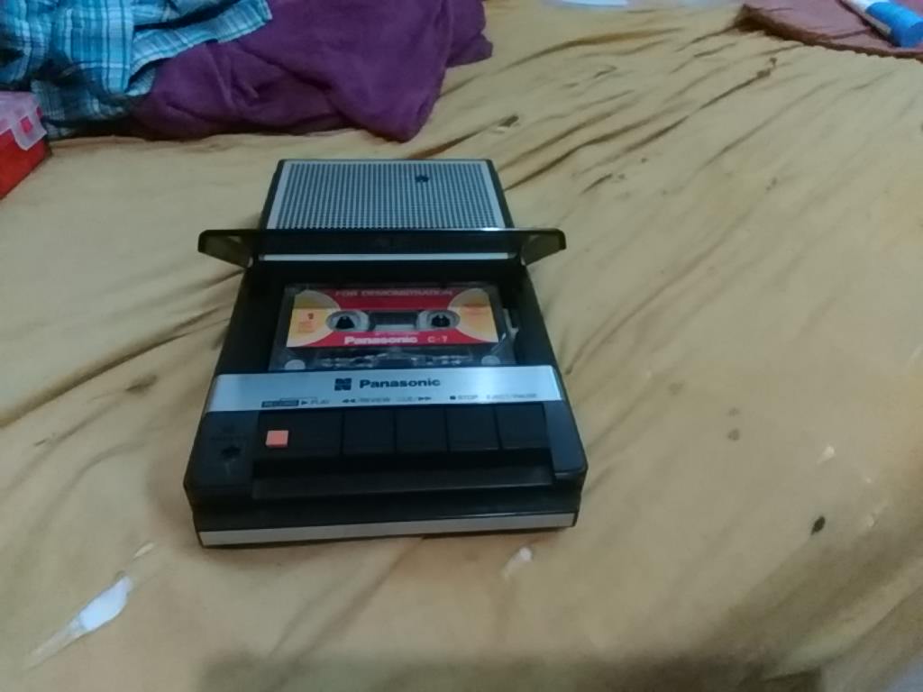

Příspěvky: 12442
PříspěvekZaslal: po listopad 04 2019, 10:46    Předmět: Citovat
předmagnetizace střídavá, ale mazání odklápěcím magnetem . . .

honzik30
Založen: Sep 02, 2011
Příspěvky: 74
PříspěvekZaslal: po listopad 04 2019, 12:24    Předmět: Citovat
ac tedy maze stridave ale behem pohybu pasku se pasek neutralizuje stejne jako kdyz byl novy a na UH je pak take stridavy proud a tudiz je pracovni bod nastaveny objema smery a zkresleni pri dc je proto ze jedna pulvlna je s predpetim a druha bez nej uz tedy chapu vyznam ac bias a uz vim ze je dobre ho mit i na nahravani ale samozrejme az budu delat elektroniku na cisto nebod zatim desticku mam ze smejdu ale uz to asi takhle necham nebod mam doma jine lepsi stroje ale uz aspon vim jak spravne postupovat kdyz se pokazi kondenzatory predmagnetizace opravit ji do puvodniho stavu diky za krasny popis jste tu sikovny diky moc a uz chapu co je vyhoda ac bias. take existovalo sterbinove mazani lepsich magnetu a elektromagnetu podkovovy magnet sever a jich.opet se vyuziva pohybu pasku. trochu jsem vyeditoval text aby byl vsem srozumitelnejsi.

Ano, mazání magnetem a AC BIAS, to je časté řešení z levných jezevčíků využívané opět v době, kdy se parametry pásků zlepšily natolik, že si to příliš nepřekáželo.
S dobrým páskem v kazetě to poskytovalo akceptovatelnou kvalitu záznamu ještě při třetím přemazání. Ale to nebylo pravidlo u každého kusu, záleželo, jak se výrobci povedl ten odklápěcí magnet. Dva stejné jezevčíky poskytovaly dvě různé kvality záznamu - jeden dovolil přemazat záznam i víckrát, aniž by to bylo k rozeznání, zatím, co druhý už při prvním přemazání "dělal brambory" ve zvuku - magnet byl tak silný, že si s remanentním magnetismem předmagnetizace neporadila.

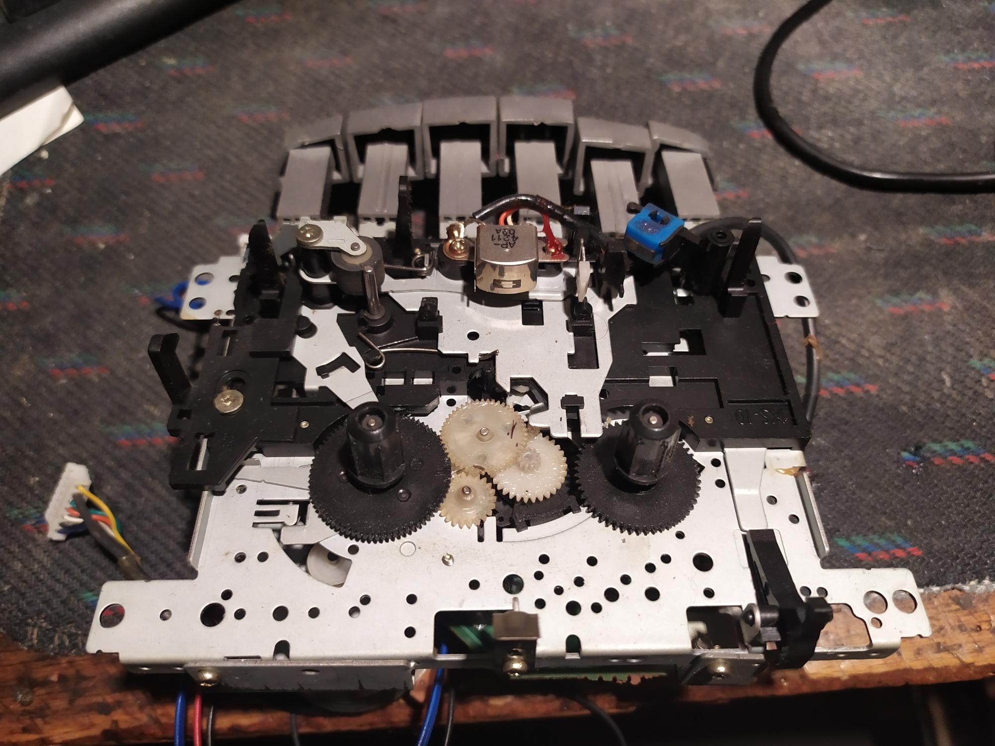

honzik30
Příspěvky: 74
PříspěvekZaslal: pá listopad 08 2019, 19:36    Předmět: Citovat
magnetak s ac jsem vlastnil a mam jich vice ale do nedavna jsem ani nevedel ze tam maze vysoka frekvence ted samozrejme jsem se neco naucil a delam oboji ac nekdy magnet a ac a ted nedavno mne napadlo tohle samozrejme kdyz je ac oboji je lepsi dynamika tudiz staci nejak nastavit vstup a vetsinou je nahravka vyvazena ale pro zatim jsem potreboval neco ze zbytku kdyz delam ptakoviny s kamosema abych nekam do terenu do vlhka bahna a jinych ptakovin nenosil sve lepsi skvosty ty si hyckam jako Grundig Partycenter dvojce kazetak prenosny radiomagnetofon Grundig nebo posledni řadu RFT nejmodernejsi mono radiomagnetak a docela vzacny. dale mam skvosty b42 skoro novy a B700 ktery byl jeste zabaleny a musel jsem jen rozybat zatuhle ovladaci prvky a promazat motor a mam zachovalou U. ZK 246 a uvnitr mi vice pripomina AEG nahon jen na rychloprevyjeni nez jsem sehnal novy remen mohl jsem aspon poslouchat pasky protoze remen je jen prevyjeni a jeste mam po generalce sonet duo vse puvodni neco jen minimalne pozmenene ale B42 je orig komplet jedine co chybelo byl mikrak AMD jinak je tam vse a B700 take a mam i nacional panasonic ale ten nahrava kompletne v DC
