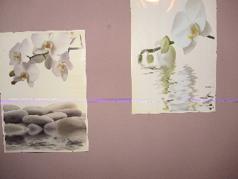

Zdravím,
moje kamera Canon Legria HF S20 vykazuje defekt.
Jedná se o růžovomodré pruhy cca v polovině snímku.
všude (ať už režim manuál, automat, prohlížení), kde se pracuje s videem a formátem 16:9 defekt je. Tam kde se pracuje s foto a formátem 4:3 defekt není.
Pořízené video nebo snímek ovšem vždy defekt zaznamená a uloží.
Mněl jsem to v servisu a řekli, že to je senzorem, který neopravujou.
Další servis viděl fotky defektu a přiklání se spíše k va dné desce.
Oprava prý 7000,-
Kdo 100% ví čím to může být.
Předem děkuji za rady

chima
Založen: Aug 22, 2005
Příspěvky: 221
PříspěvekZaslal: pá říjen 11 2019, 19:43    Předmět: Citovat
Ještě další foto
 Velikost:  42.92 kB
 Zobrazeno:  357 krát
chima
Příspěvky: 221
PříspěvekZaslal: pá říjen 11 2019, 19:46    Předmět: Citovat
upřesnění:
1)Režim automat (přepínač z pravé strany kamery)
- na LCD viditelný defekt (pruhy)
-výsledný snímek nebo video s pruhama
2)Režim manuál (přepínač z pravé strany kamery)
a) volba kamera (volí se na LCD) - na LCD je viditelný defekt
-výsledné video je s pruhama
b) volba foto (volí se na LCD) - na LCD defekt NENÍ
- ale výsledné foto je s pruhama
3)Režim prohlížení (stříbrné tl. Z levé strany kamery
-V záložce „originál“(symbol kamery) se zobrazí uložená videa. V dolní části LCD jsou
slabě viditelné pruhy
-V záložce „fotky“(symbol fotoaparátu)se zobrazí uložené fotky. Na LCD pruhy NEJSOU.
-V záložce „menu“, a dalších, kde se provádí různá nastavení kamery a fotoaparátu defekt
NENÍ.

chima
Příspěvky: 221
PříspěvekZaslal: pá říjen 11 2019, 22:09    Předmět: Citovat
Pokud tomu tak bude a nebudou po každé postížené týtež pixely, bude 100% jistota, že to není CMOS senzorem?
chima
Příspěvky: 221
PříspěvekZaslal: so říjen 12 2019, 14:25    Předmět: Citovat
Pořídil jsem pár stejných fotek a pár fotek v průběhu natáčení videa.(jak v automatu, tak i ručně)
Fotky mají format 4:3, ale fotky pořízené v průběhu záznamu (16:9)
Fotky mají defekt vždy na stejném místě (je jedno zda automat nabo ručně)
Fotky pořízené z videa při natáčení na dotykovém displeji na kameře v režimu prohlížení defekt rovněž vykazujou a je viditelný, ovšem když záznamy přenesu do PC, tak fotky pořízené při natáčení videa na obrazovce defekt nemají.(klasické fotky 4:3-ano)
Vypadá jakoby to mnělo souvislost s formatem videa a fotky.Nebo defekt tam je vždycky pouze záleží na jakém monitoru, TV nebo LCD na kameře a zjakým rozlíšením zrovna fotku se pokouším zobrazit.

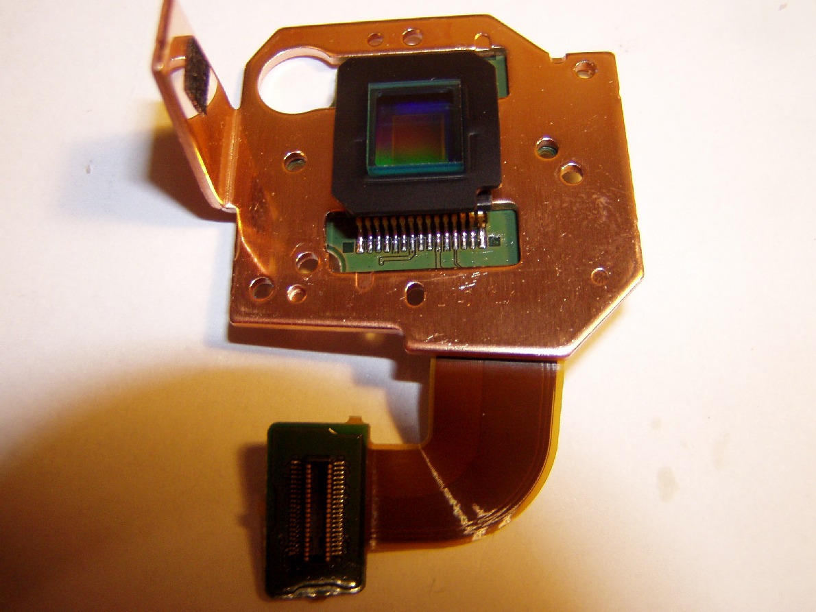

chima
Příspěvky: 221
PříspěvekZaslal: po říjen 14 2019, 6:46    Předmět: Citovat
Kamera stála cca 21tis.
Hodnotím si ji hlavně z důvodu kvalitních záznamu i za špatného světla.
7 tis. za opravu je fakt hodně.
Podobná od Canonu je Legria HF G25 (možná je ještě o něco kvalitnější), ale cena je zace přes 20tis.
Před časem jsem přes známého koupil na Ebay senzor, byl však z HFS10.
Zariskoval jsem, zainvestoval 900,-kč. Kameru jsem skoro do šroubka rozebral abych na zkoušku vyměnil senzor, ele mněl jiný konektor.
Sehnat CMOS senzor na můj model se mi zatím nepovedlo a mám obavy, že ani nepovede.Většina servisů mně odkazuje na AWH servis(jediný autorizovaný v republice) a právě ten by asi desku vyměnil za 7000,-
Kontaktoval jsem i servis v Polsku - zatím se se mnou nebaví.
Kupovat jinou kameru (třeba na Ebay) za 4000,- se trochu bojím, abych doma ve finále nemněl stejně vadný kus.
Ale mít náhradní desku nebo senzor, si myslím, že by se mi kameru povedlo opravit.

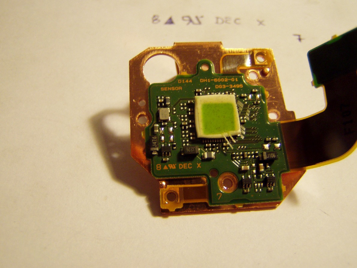

Příspěvky: 16374
PříspěvekZaslal: po říjen 14 2019, 6:51    Předmět: Citovat
Znáš to, dnes je všechno v obchodech a když tak na internetu. Pokud to ale opravdu sháníš, tak je problém. Ano, samooprava je tak nejefektivnější. Laughing
Možná by se hodilo označení toho CMOS snímače a té paměti, možná by se to pak dalo i sehnat.

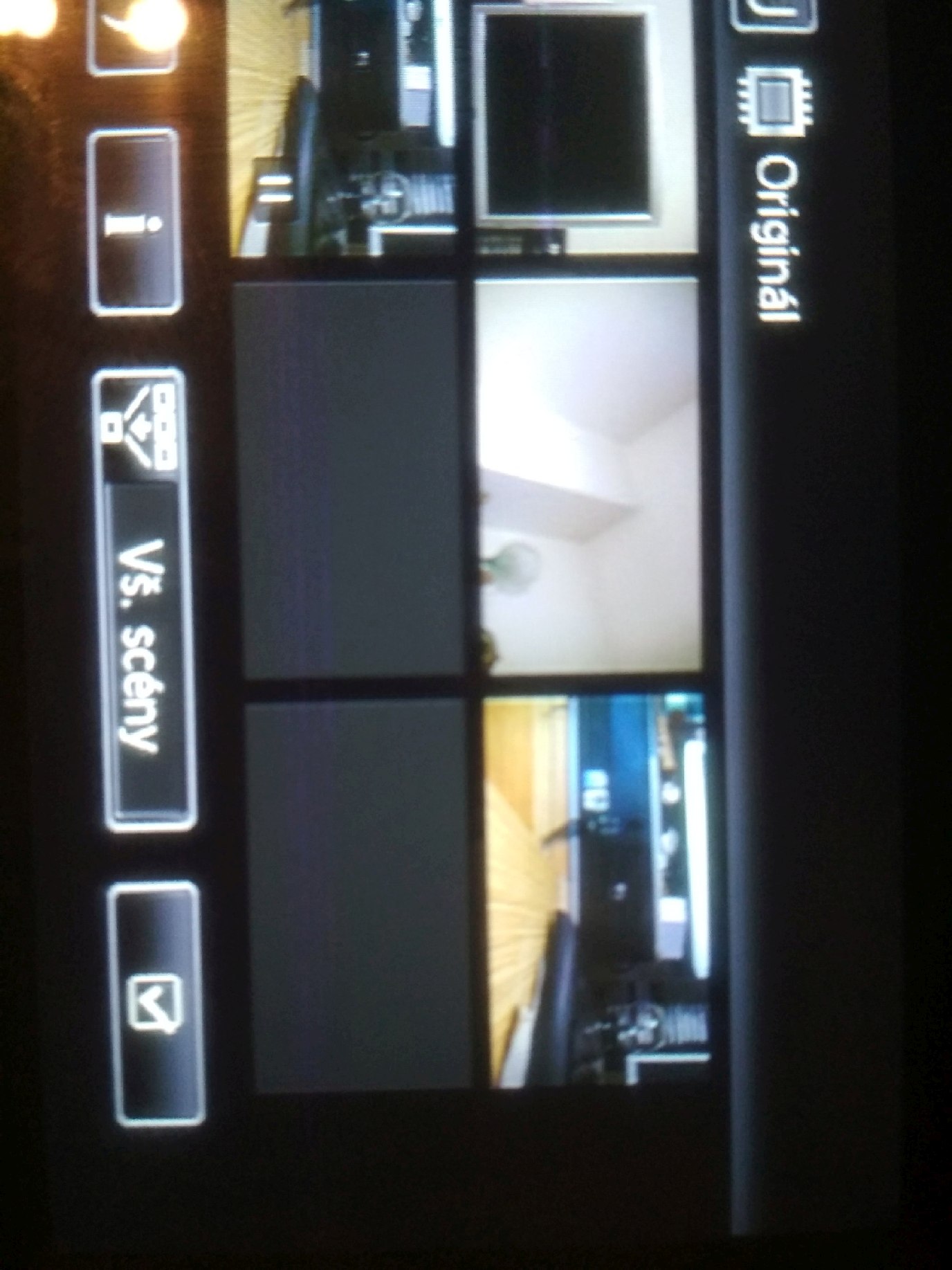

chima
Příspěvky: 221
PříspěvekZaslal: po říjen 14 2019, 7:12    Předmět: Citovat
Ano vada je po každé uložená.Zajímavé je, že když přepnu do režimu prohlížení na dotykovém displeji se mi zobrazí 6 okének, ve 4 je uložený záznam s defektem a 2 okénka jsou černé (prázdné bez záznamu) a i Tam je defekt viditelný.
To přece nemůže být vadným senzorem?
 Velikost:  262.85 kB
 Zobrazeno:  348 krát
chima
Příspěvky: 221
PříspěvekZaslal: po říjen 14 2019, 7:15    Předmět: Citovat
Senzor
 Velikost:  210.17 kB
 Zobrazeno:  350 krát
chima
Příspěvky: 221
PříspěvekZaslal: po říjen 14 2019, 7:17    Předmět: Citovat
druhá strana senzoru
 Velikost:  210.04 kB
 Zobrazeno:  347 krát
