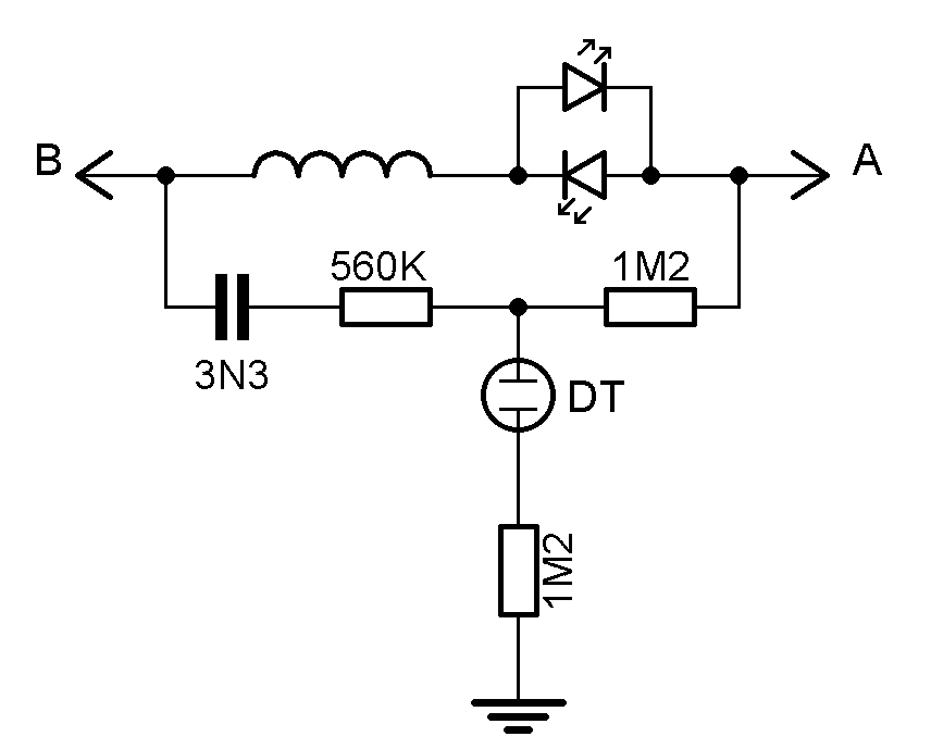

Má niekto schému skúšačky SN-4?
Na mojej je plomba, tak ju nechcem otvárať.
Zaujíma ma, prečo multimeter ukazuje nekonečný vnútorný odpor medzi hrotmi tejto skúšačky.

Schému nemám.
Pravdepodobne sú do série s cievkou zapojené antiparalelne LED.

Taky schéma nemám.
Ale SN-3 to má taky tak. Jen s ní lze merať max. 3 sekundy.
Edit:
Tak v SN-3 to je od pevného hrotu přes 2 odpory (cca 1,76MΩ) na kondenzátor 3n3 a dál na pohyblivej hrot.
Druhá větev je od pevnýho hrotu přes antiparelelní LEDky na cívku a na pohyblivej hrot.

Schéma SN-4. Hodnoty součástek jsou stejné, jako u staré SN-1 (ZN-1). Cívka má ohmický odpor kolem 8,5KΩ.
 Velikost:  3.01 kB
 Zobrazeno:  197 krát

Přesně takhle je i SN-3. Rozdíl mezi nimi nevidím. Možná v tý cívce, tu jsem neměřil.

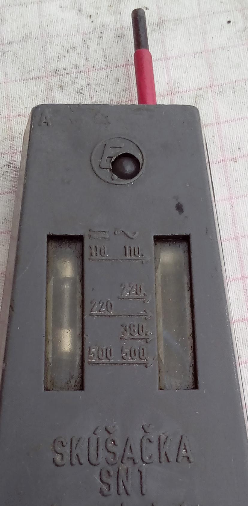

Kedysi som si upravil takto SN1. 2pin dual LED. Stále funkčná, ale dnes by som ju určite nepoužíval.
 Velikost:  130.38 kB
 Zobrazeno:  173 krát

Myslím si že preto lebo je pokazený.

Horší viditelnost je daná hlavně miniaturní doutnavkou, současné zkoušečky podobného typu nejsou o moc lepší.
@kutilmil: ohmmetr není vadný, pouze nemá pro otevření diod v sérii s odporem cívky dostatečné napětí. Přes diodový test by měly LED slabě svítit (jednotlivě podle polarity), zkoušeno na DMM3900.
