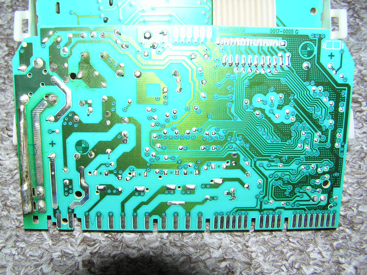

Dobrý den,
mám myčku AEG Favorit Intensiv AA PNC 91137106000
Na myčce po zapnutí začali blikat všechny diody nad tlačítky pro volbu mycího programu.

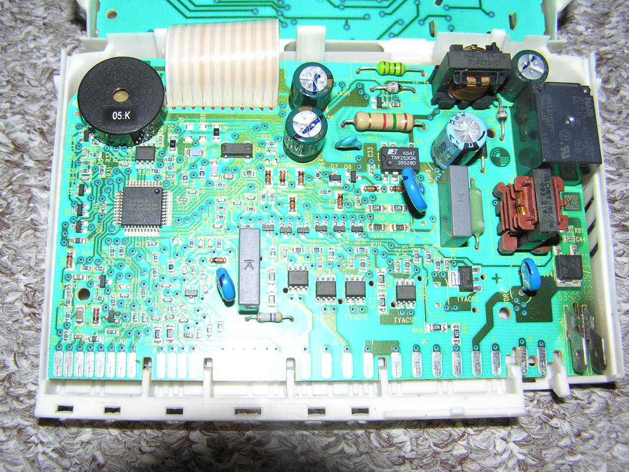

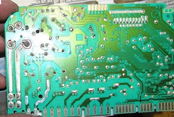

Po vyndání elektronické desky jsem zjistil ,že jsou vyhřáté kontakty u spínacího relé.Foto č.1 Tyto kontakty jsem znovu proletoval ,ale po montáži se myčka chovala stějně .

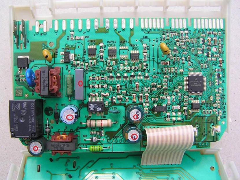

Provedl jsem výměnu označených kondenzátorů Foto č 2.
Po výměně 5 ks kondenzátorů už diody neblikají, jde zvolit mycí program a po spuštění se na displaji zobrazí čas trvání programu a myčka vypustí vodu .Bohužel po vypuštění vody nedojde k napouštění vody,ale čas na displeji se odečítá.Prosím o radu ,kde by mohl být ještě na této desce problém.Předtím myčka bez problémů fungovala.Štítek elektroniky : EDW 1500 HDR NO BUZ NO FAN, BITRON CODE: 30410714 , ELECTROLUX CODE:11310450
Bohužel se mi nepodařilo najít elektro schéma této elektroniky.Prosím o radu ,kde by mohl být ještě na této desce problém.Předem moc děkuji za pomoc.Vašek

fredis
Založen: Nov 17, 2004
Příspěvky: 5411
Bydliště: Třebíčsko
PříspěvekZaslal: po červen 24 2019, 18:50    Předmět: Citovat
Můžou tam být ještě i studeňáky.. Nebo je nabouraná paměť.
keemo
Založen: Sep 10, 2007
Příspěvky: 5457
Bydliště: Ostrava, Bratislava
PříspěvekZaslal: po červen 24 2019, 19:38    Předmět: Citovat
jen pro info, to rele je od topneho telesa... hodne rado se vypaluje uvnitr. k tve stavajici zavade. zameril bych se na napousteci ventil a jeho rizeni

PříspěvekZaslal: pá červenec 12 2019, 20:19    Předmět: Citovat
keemo napsal(a):
To relé je tedy jen na topné těleso a tedy nespíná napouštění vody.Co tedy spíná otevření napouštěcího ventilu? Škoda,že není kdispozici elektroschéma této řídící jednotky Sad

PříspěvekZaslal: po srpen 03 2020, 15:43    Předmět: Citovat
Dobrý den,děkuji všem za rady. Na desce už žádná závada nebyla.Stačilo v servisu znovu nahrát požadovaný program a myčka už funguje jak má.Tak to snad někomu pomůže.

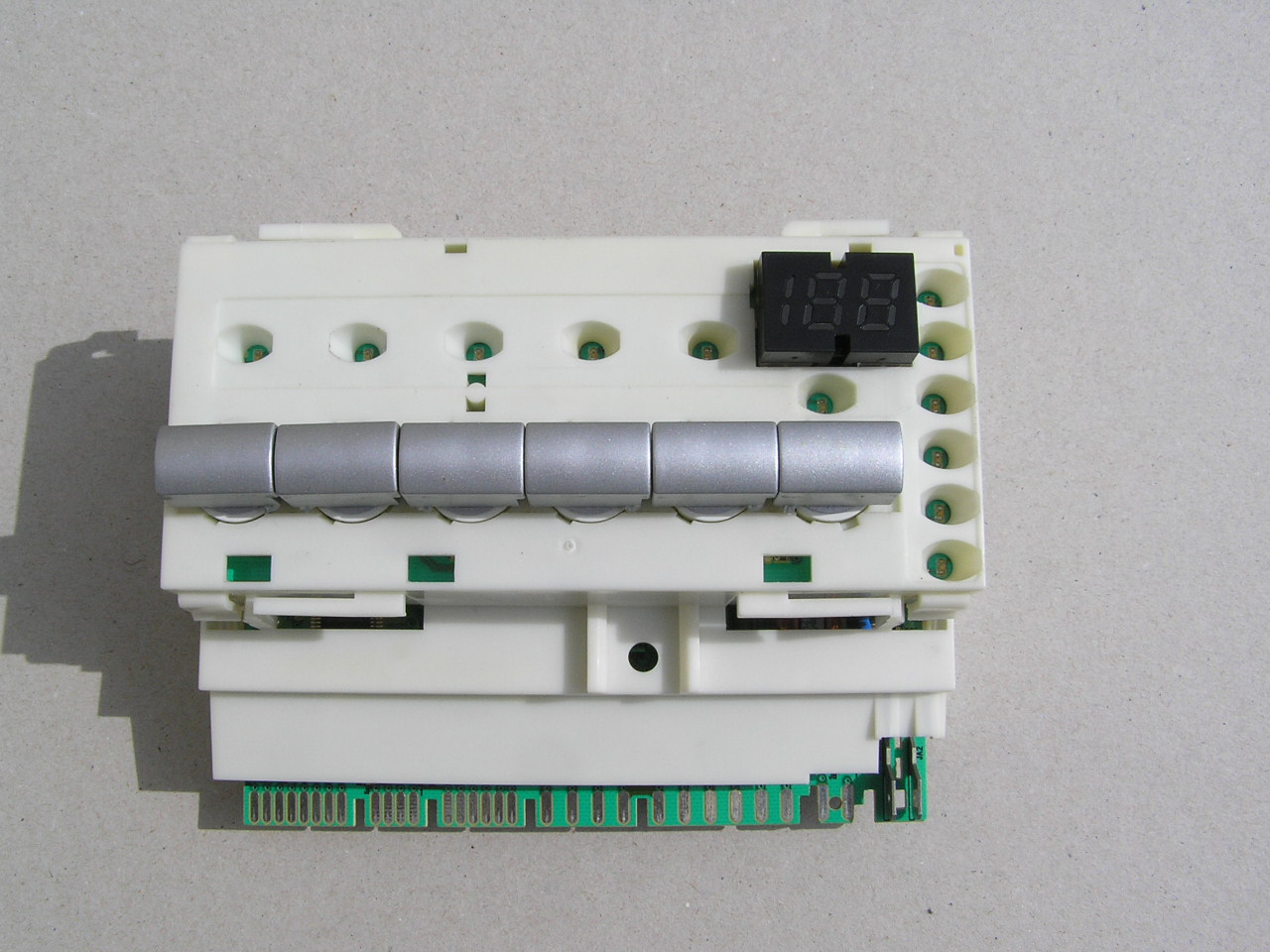

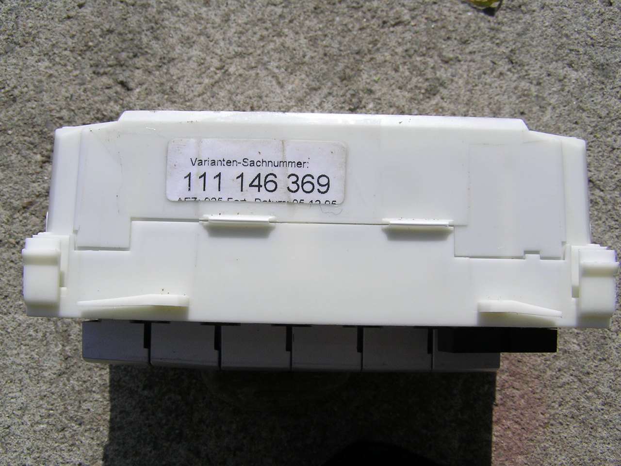

Dobrý den,
mám myčku AEG Favorit Intensiv AA PNC 91137106000 a před lety jsem založil toto vlákno.

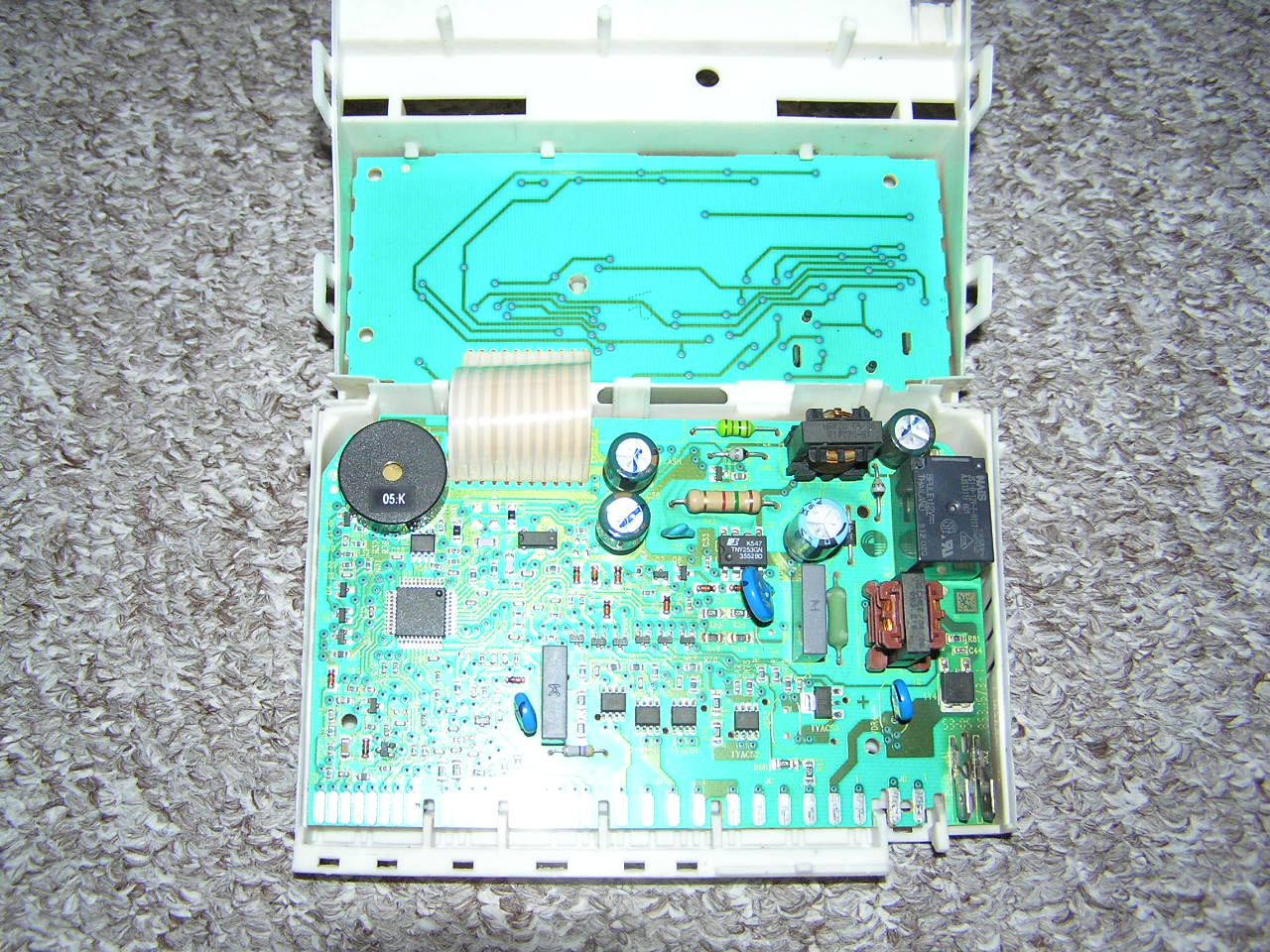

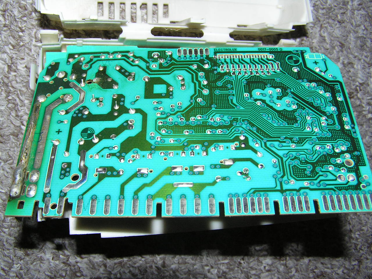

Tato myčka má Elektonickou desku EDW 1500 HDR , BITRON CODE: 30410489 , ELECTROLUX CODE:111143781. Nahraný program má číslo 111 146 369.Myčka bez problémů fungovala a včerejší mycí program normálně dokončila.Druhý den po zapnutý vypínače se elektronika vůbec nerosvítila.
Elektronickou desku jsem vyndal z myčky a po důkladné prohlídce jsem nenašel nic co by vypadalo podezřele.
Vím na 100%, že závada je v této desce.Rodiče mají stejnou myčku a tak jsem do ní zkusil dát tu špatnou elektroniku a myčka byla mrtvá.Deska z myčky rodičů v mé myčce fungovala a myčka byla OK.
Prosím o radu kde by na této elektronice mohl být problém a na co se mám zaměřit.Předem moc děkuji za pomoc.

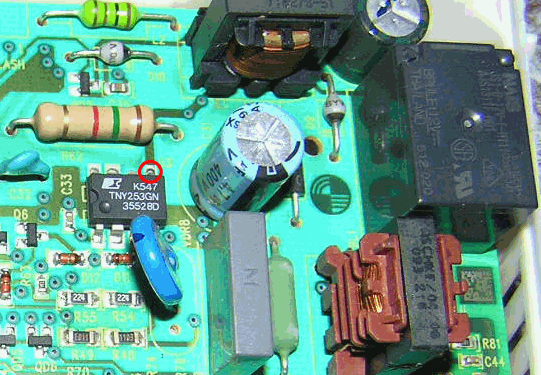

Příspěvky: 13620
PříspěvekZaslal: po duben 07 2025, 22:08    Předmět: Citovat
Samozřejmě na zdrojovou část. Změř napětí na pinu 5 TNY253 (primární strana zdroje) - viz obrázek. POZOR - usměrněné napětí sítě!

PříspěvekZaslal: út duben 08 2025, 14:43    Předmět: Citovat
Dobrý den, na uvedeném pinů je napětí sítě 240 V .
Příspěvky: 13620
PříspěvekZaslal: út duben 08 2025, 14:52    Předmět: Citovat
Tak pokračuj na sekundární straně - měřením napětí na těch třech černých elektrolytech.

PříspěvekZaslal: út duben 08 2025, 15:03    Předmět: Citovat
Na 3 tmavě zelených kondenzátorech i na tom čtvrtém světle modrém je napětí také 240 voltů.
Příspěvky: 13620
PříspěvekZaslal: út duben 08 2025, 16:17    Předmět: Citovat
To je nesmysl. Nevím, jestli právě tohle je ten správný objekt k výuce měření.
Moje varování před síťovým napětím platí o to víc.

PříspěvekZaslal: út duben 08 2025, 16:32    Předmět: Citovat
Máte pravdu, omlouvám se. Na kondenzátoru nad relátkem je 7,6 V a na těch druhých tmavých je 5,15 V na tom modrém s hodnotou 4,7 uF/ 400 V je napětí 337 V.
sis2
Založen: Oct 07, 2012
Příspěvky: 1434
Bydliště: JN89GF
PříspěvekZaslal: út duben 08 2025, 16:57    Předmět: Citovat
To vypadá, že zdroj s TNY není úplně v pořádku. Na primární straně sice je správně 340V (po usměrnění sítě), ale na sekundáru naměřených 7,6V je asi málo, pokud je tam 12V relé...
Naposledy upravil sis2 dne út duben 08 2025, 17:02, celkově upraveno 1 krát.
Příspěvky: 13620
PříspěvekZaslal: út duben 08 2025, 16:59    Předmět: Citovat
Na tom elektrolytu u relé by mělo být +12V. Vyměň elektrolyt.
