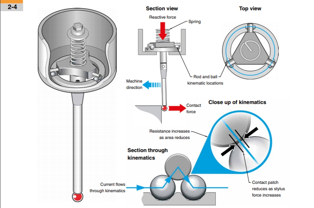

dostal jsem za úkol vyměnit na obráběcím centru kabel k této sondě . Má tři vodiče. Stejně po výměně nepracuje kabely jsou průchozí . Ale na sondě žádným ohmetrem ani dioda testem nic nenaměřím . Mírně se na dvou pinech při pohybu táhla mění kapacita mezi 47 - 53 pF. Netušíte na jakém principu tyto sondy fungují.

Princip je zajímavý - tři kolíčky, šest kuliček.
https://www.megatelcnc.com/sites/default/files/brochures/megatel-renishaw.pdf

moc díky tohle jsem nenašel, předpokládám, že bych měl naměřit nějaký odpor nebo kontakt a ono nic.
