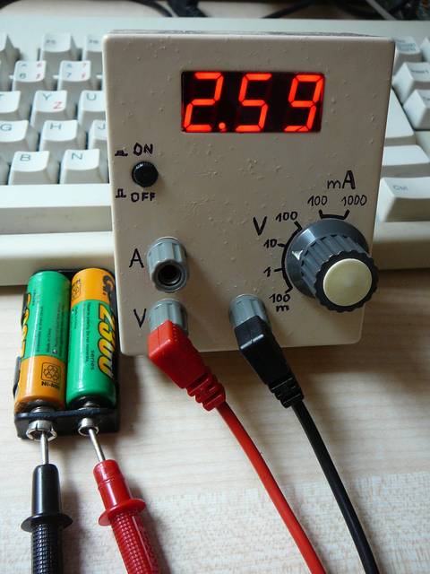

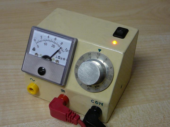

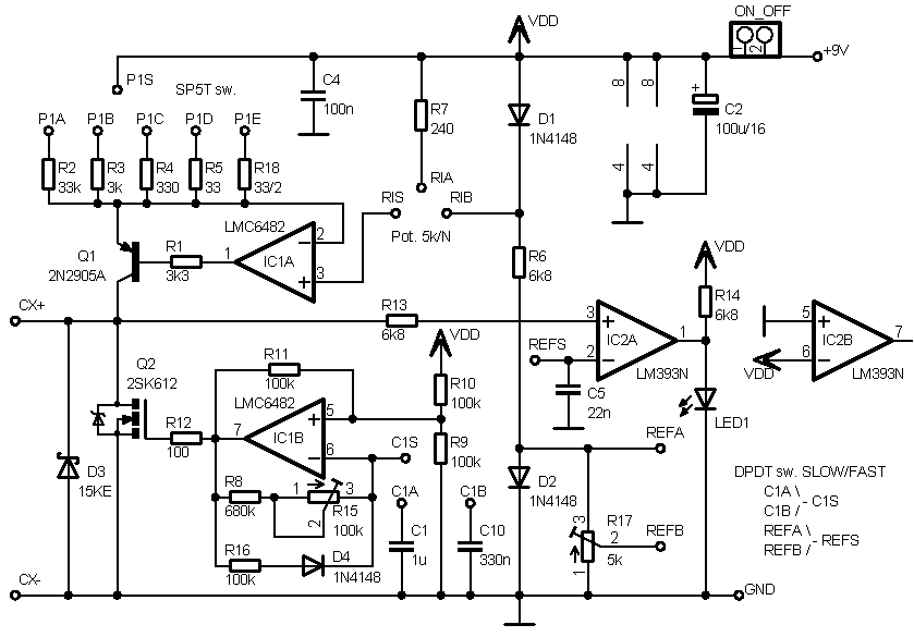

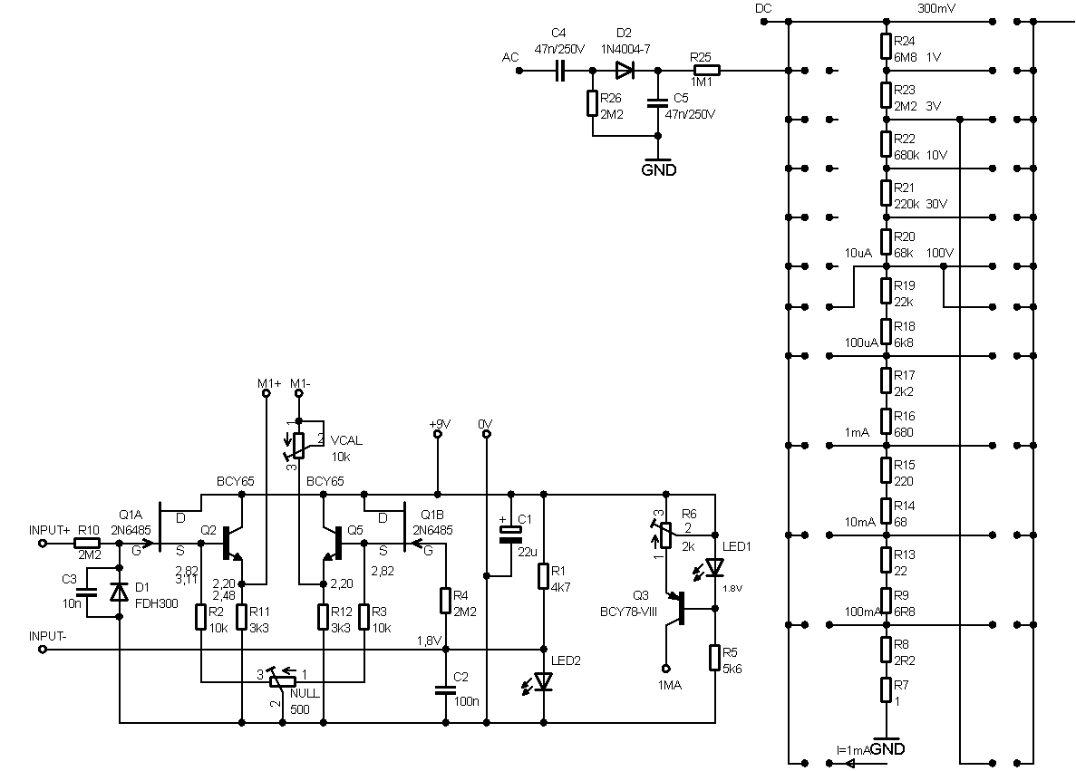

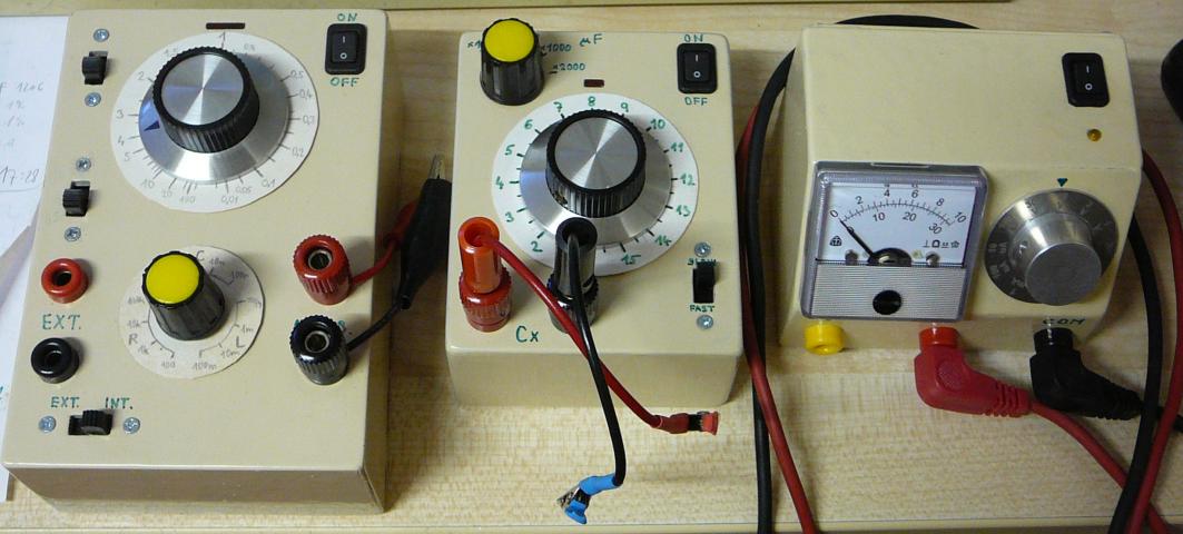

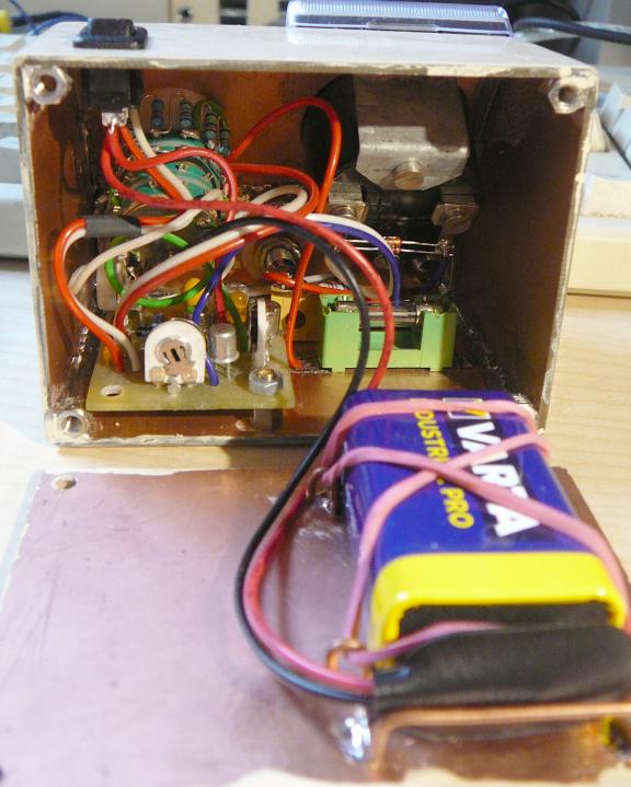

Tak jsem RLC můstku a měřiči elektrolytů zbastlila kamaráda, rafičkový multimetr. Smile S dvojitým JFETem na vstupu, místo elektronek, na ty jsem si ještě netroufla. Embarassed

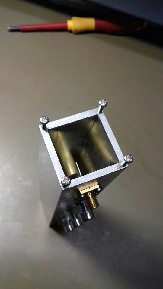

Konečně někdo bastlí ! a hezky bastlí! supeeer Smile máš to moc krásný, ty krabičky děláš jak?
Příspěvky: 3816
PříspěvekZaslal: po červen 10 2019, 20:09    Předmět: Citovat

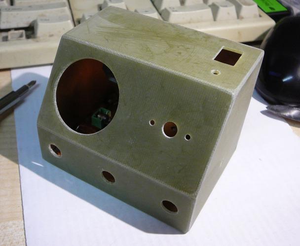

Krabičky pájím z kupráče.

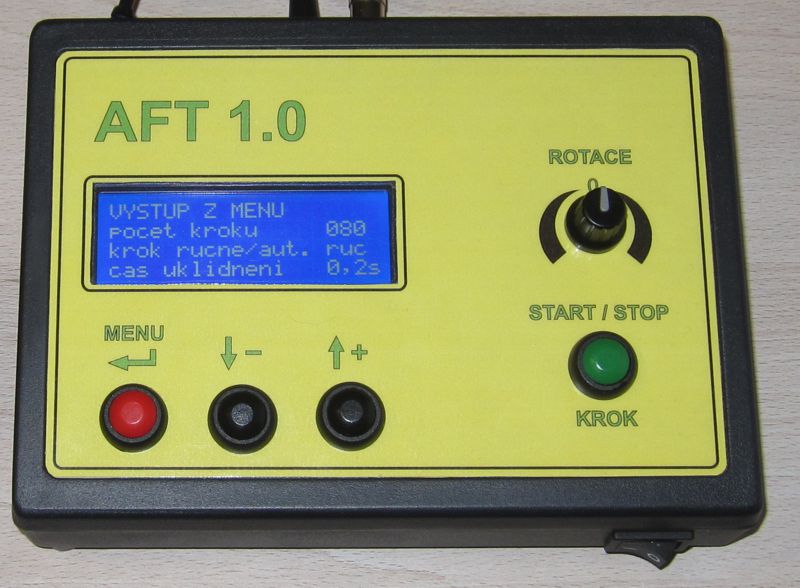

Oni teda mají ještě jednoho kámoše, ale to je jiná liga. Very Happy
Já k nim nepatřím, já jsem digitální.

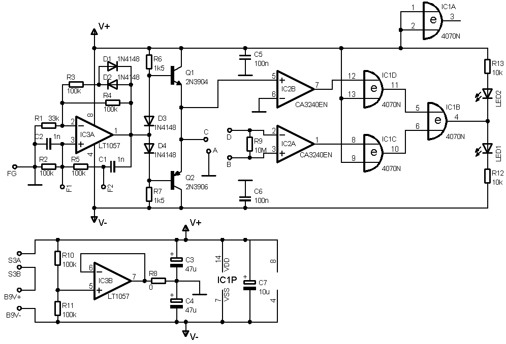

Nejsou. RLC most je trochu upravený LCR Bridge od GW3JGA. Měřič kondíků je trochu víc upravený měřák z Elektoru 1991/07-08. FET rafičkáč je jen stupidní tranzistorovej můstek. A ten digitál je katalogový zapojení C520D + zesilovač a děliče.

Je to moc hezký, neřekl bych, že z kuprextitu jdou udělat takový hezký krabičky.

Nikdy by mě nenapadlo, že jdou z cuprexitu vyrobit tak pěkné krabičky.

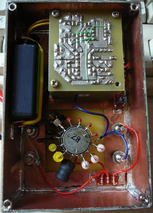

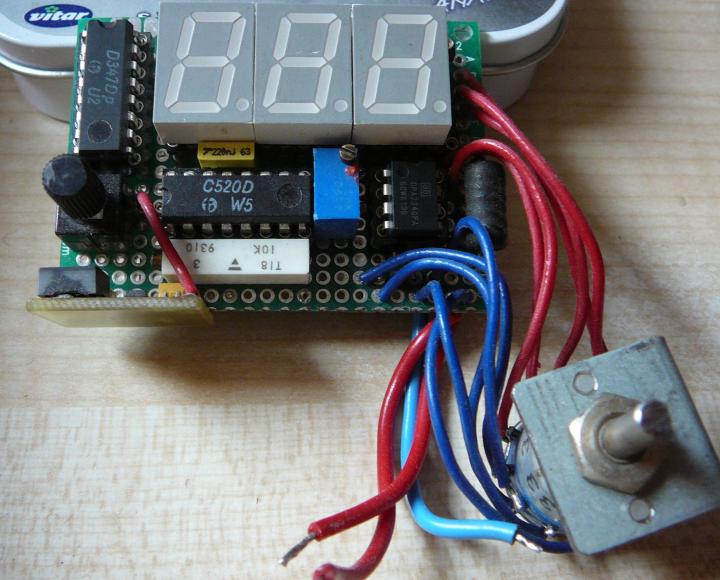

Nějaký dotaz:
1. ten digitál napájíš z baterek? Když jsem si dělal měřáky s C520D, tak i když jsem snižoval porud displejem na nižší hodnoty, pořád to dost chlastalo. Na bateriové napájení jsem si netroufl, obzvlášť proto, že jsem nikdy nerealizoval funkční APO.
2. čím to lakuješ?
3. plošňáky si taky děláš sama? Můžeš postnout i fotky vnitřku?

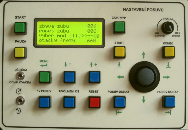

Já jsem si poslední dobou oblíbil popisy panelů tisknou na barevné papíry a zalaminovat je ve folii 2x125 mikronů. Když se v tom papíru vystřihne okýnko, ta folie vytvoří i hezké průhledné překrytí displeje. Ta první fotka je ta dělička s kterou jsi mi radila Very Happy

Lesano je to moc pěkná práce.Z cuprextitu jsme si dělávali krabičky na anténí zesilovače. Dobře se s tím dělá a spojit stačí pájením,jen to vychází dost draho. Já jsem na krabičky přístrojů s oblibou používal pertinax na boky a ohýbaný plech nebo děrovaný plech na střed,ale je to už dávno co jsem něco bastlil. Není čas,tak Ti trošku závidím Smile
2. čím to lakuješ?
1. Digitál běží na dvě nabíjecí tužkovky s měničem na 5V. Myslím, že to z nich bere kolem 100mA, APO to nemá. Tím jak to svítí, tak se zapomínáním vypnout není problém.
2. Krabičky lakuju štětečkem č. 1 barvou Industrol na kov a dřevo, odstín slonová kost. Je to jedna vrstva a i když se snažím pořádně ji roztírat, stejně to občas někde trochu steče, ale nějak to neřeším.
3. Digitál je drátařina na kousku univerzálky, jinde jsou plošnáky vyrobené zubařskou frézou. Embarassed
Zelená drátařina je jedna z dodatečných úprav (na schématu už je).
 Velikost:  65.45 kB
 Zobrazeno:  199 krát
 Velikost:  60.04 kB
 Zobrazeno:  161 krát
Vyndaný z krabičky, mám tam někde vakl, asi to bude chtít udělat pořádný plošňák. :-/ Ta svislá destička je měnič na 5V.
