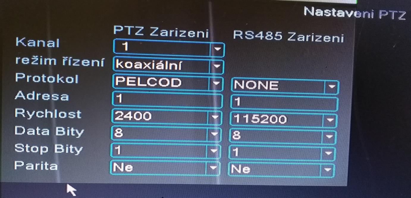

Znamy chtěl prozkoumát nastavení NVR a někde prý nechtěně klikl a od te doby kamera nejde ovladat.
Po zapnutí se kamera začne normalně kalibrovat a obraz jede.
NVR jsme resetli do tovarního nastavení a nepomohlo.
Mně by zajimalo zda přes to NVR, ke kteremu je kamera připojena přes koax, mohl něco změnít v te kameře?
Rychlosti jsme tu vyzkoušeli všechny.
http://img24.cz/images/19673544589158181775.jpg

jak je to připojené?
jen po koaxu, nebo je ovládání i po 485 ?
nechybí tam nastavení protokolu ?
a je správně adresa ?

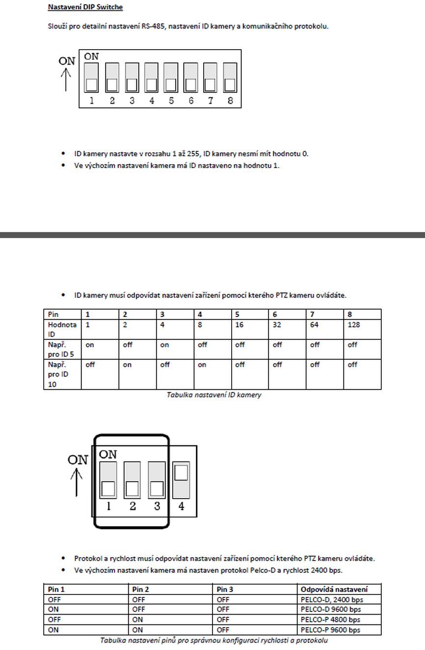

komunikace ovládání s kamerou je po koaxu, ale někdy to bývá i po samostatné lince 485, pak to funguje na větší vzdálenost.
teď bude nejdůležitější rozdělat kameru a někde pod krytem budou switche na nastavení.
To si poznamenat a podle toho nastavit parametry do ovládání . . .

Tak ty protokolý s rychlosti jsme odzkoušeli všechny.
Do kamery nikdo nelezl a když to fungovalo těch 5 dní přes koax, tak by to mělo byt ok, ne?

a) když to funguje, neleze se do toho !
b) když to přestane fungovat je potřeba zkontrolovat a zaznamenat nastavení kamery !
Co je na ní nastavené to nastavit na ovládání !
když už to dotyčný rozvrtal . . .

. . . ale změnil nastaveni v NVR pro tu kameru !!!
tady jsem našel nějaký popis a je tam komunikace UTC,
takže by tam nejspíš mělo být nastaveno něco jiného, než PELCOD . . .

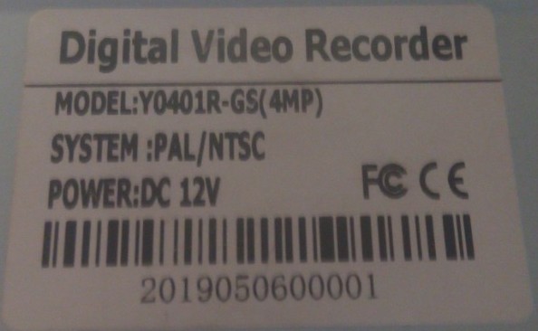

jaký je přesný typ NVR ?
někde by měl být návod . . .

Digital video recorder
Model:Y0401R-GS(4MP)
